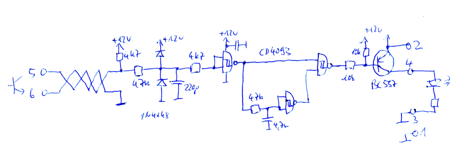

Hallo, ich steuere drei Kameras mit einem Rechner an. Jetzt möchte ich die Kameras gerne Triggern und zwar so, dass eine Kamera das Signal gibt und sich die anderen beiden danach richten. Die Kamera die Triggern soll hat einen Optokoppler als Ausgang und die Triggerflanke sollte von 0 auf 10 oder 12 V sein. Ich wollte die allgemeine Spannungsversorgung von 12V dazu nutzen diese Flanke zu erzeugen... Was muss ich jetzt tun damit ich diese Flanke durch den Optokoppler zu stande bekomme??

Im Datenblatt der Kameras steht unter Input Specifications(also Trigger Input) Level low : 0-2 V Level high : 5-24 V Einen direkten Link zum Datenbaltt kann ich leider nicht liefern, aber unter folgenden Link: http://www.ids-imaging.de/frontend/files/uEyeManuals/Manual_eng/uEye_Manual/index.html kommt man zum Index, dann muss man unter: D:Specifications->Electrical Specifications->GigE UEye SE->Digital Input Wiring (Trigger) schauen...
BronkoBob schrieb: > Einen direkten Link zum Datenbaltt kann ich leider nicht liefern Meinst du den hier? http://www.ids-imaging.de/frontend/files/uEyeManuals/Manual_eng/uEye_Manual/hw_beschaltung_digitaler_eingang_.html Das hört sich so an, als ob der Triggerpuls mindestens 100 us lang sein muß und die Kammera am Ende des Pulses auslöst.
Ja, und wie bekomme ich mit dem Output diesen benötigten Triggerpuls hin?
Vergleiche die Input- und die Outputschaltung. Dann siehst Du wie Du Input und Output elektrisch verbinden musst. Die verbleibende Frage ist dann noch ob der Ausgangsimpuls zu lang, zu kurz oder genau richtig lang ist. Falls einer der beiden ersten Fälle zutrifft, musst Du den Impuls z.B. mit einem Monoflop entsprechend verlängern oder verkürzen.

Schon mal vielen Dank für die Info Guru schrieb: > Vergleiche die Input- und die Outputschaltung. > Dann siehst Du wie Du Input und Output elektrisch verbinden musst Ich habe, wie manch einer bestimmt schon bemerkt hat, überhaupt keine Ahnung von Schaltungen, sonst würde ich nicht solche Fragen stellen. Also ich würde einfach die 12 V an den Output anschließen und den wiederum mit dem Input verbinden... Bin mir aber nicht sicher ob das so richtig ist

Wenn die Kamera einen Triggerimpuls liefert, der länger als 100µs dauert, dann könnte man es mal mit der Schaltung kamera_trigger.PNG im Anhang probieren. Ist der Triggerimpuls kürzer, sollte man besser ein richtiges Monoflop verwenden. Die Schaltung sollte direkt bei der getriggerten Kamera angeordnet werden. Sie wird von ihrer 12V Versorgung gespeist.
Super vielen Dank, ich werde es mal ausprobieren
