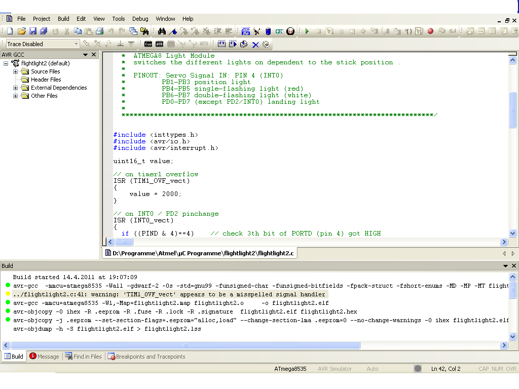

Hallo, möchte das flightlight von dieser seite (http://der-frickler.net/modellbau/avr/flightlight) nachbauen. Hab das problem dass auf der homepage ein mega8 verwendet wurde und ich im moment nur einen mega8535 habe. Mir wurde gesagt dass ich den Quellcode umschreiben müsste da ich aber in C nicht so gewandt bin wollte ich fragen ob mir dabei jemand helfen könnte. Mfg Peter P.S. Datei könnt ihr auf der oben genannten Website herunterladen
Du meinst, du suchst jemanden, der es für dich macht? Kleiner Tipp: Hol dir einen Mega8. Du wirst hier wohl kaum jemanden finden, der das für dich macht. Wenn du aber konkrete Fragen zur Anpassung einzelner Codesegmente hast, dann wird dir sicherlich jemand helfen.
Peter L. schrieb: > Mir wurde gesagt dass ich den Quellcode > umschreiben müsste da ich aber in C nicht so gewandt bin wollte ich > fragen ob mir dabei jemand helfen könnte. Mit C Kenntnissen hat das wenig zu tun. Ohne den mega8535 näher zu kennen, vermut ich, dass du nur ein paar Registerbezeichnungen anpassen mußt. Aber warum so einen "riesen" Prozessor, wenn alles für eine mega8 fertig ist?
Was gibt es denn für Probleme, wenn du das Programm für einen ATmega8535 kompilierst?
Wenn du C nicht kannst, dann lerne es bitte. Ist immer nützlich. Niemand wird für dich das ganze "umschreiben", wenn das überhaupt soo viel sein sollte. Aber viel besser wäre doch noch, wenn du dir deinen eigenen Code schreiben würdest, weil man mehr lernt und es mehr Spaß macht.
Tip schrieb: > Aber warum so einen "riesen" Prozessor, wenn alles für eine mega8 > fertig ist? Hab im moment keinen anderen und bei uns in Südtirol gibt es leider nur einen Elektronikladen der nur einen pic führ sowie ein paar andere kleinigkeiten und ich nicht extra einen bestellen möchte da der mindestbestellwert nicht gerade niedrig ist. Tip schrieb: > ein paar Registerbezeichnungen anpassen > mußt Gibt es da irgendwo seiten wo steht wo welche register verwendet werden? Eigentlich hab ich auch nur da das problem da ich nicht weiß welches register ich ändern müsste. Wenn mir da jemand tipps geben könnte wäre ich schon glücklich Mfg Peter

Wenn ich auf Build klicke dann kommt nur eine Warnung (siehe bild) Klicke ich auf Compile dann sagt er succeed with 0 Warnings mfg Peter
Nach ersetzen von TIM1_OVF_vect mit TIMER1_OVF_vect lässt es sich auf jeden Fall kompilieren:

Das hört sich doch schon vielversprechend an. Ändere TIM1_OVF_vect in TIMER1_OVF_vect wie von Daniel vorgeschlagen (das meint das selbe). Beim WinAVR muß es TIMER1_OVF_vect heißen (auch beim ATmega8). Dann sollte das auch bei dir ohne Fehler und Warnungen durch den Compiler gehen. Mit dem Hex-File müßte es dann besser funktionieren.
Bei mir kommt mit der änderung auch keine fehlermeldung mehr. ich flash mal gleich den controller und dann mal schauen Mfg Peter
