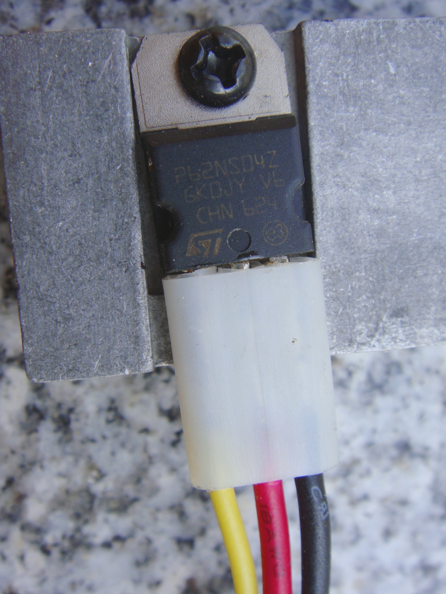

Ich habe heute aus einem kaputten Akkuschrauber zerlegt, und habe dabei einen Transistor ausgebaut (siehe Bild). Kann ich den zum Spannungsregeln verwenden? (denke schon, dafür ist er ja auch im Akkuschrauber^^) Wenn ja, wie berechne ich den Vorwiderstand und den Widerstand für den Poti?? Ich weis ja nicht, welcher Imax fließen soll... hier die Aufschrift des Transistors: Pb2NSO4Z GKDJY V6 CHN 624 MfG Domi
Dominik S. schrieb: > Ich habe heute aus einem kaputten Akkuschrauber zerlegt, und habe dabei > einen Transistor ausgebaut (siehe Bild). > Kann ich den zum Spannungsregeln verwenden? (denke schon, dafür ist er > ja auch im Akkuschrauber^^) > Wenn ja, wie berechne ich den Vorwiderstand und den Widerstand für den > Poti?? Ich weis ja nicht, welcher Imax fließen soll... > > hier die Aufschrift des Transistors: > Pb2NSO4Z > GKDJY V6 > CHN 624 > > MfG Domi Den kompletten Regler einschl. Transistor kannst Du verwenden. Je nach Verbraucher musst Du aber noch eine Siebung nachschalten. Das Problem bei solchen Reglern (in Wirklichkeit sind das wohl eher Steller) ist der grosse Innenwiderstand. Das heisst, das die Ausgangsspannung stark von der Belastung durch den Verbraucher abhängt. Gruss Harald
Das geht leider nicht, der Regler ist ziemlich im A*****. Die die ganze Platine ist schwarz verkohlt!! Da geht nix mehr! Aber der Transistor ist laut Multimeter noch OK.
Dominik S. schrieb: > Das geht leider nicht, der Regler ist ziemlich im A*****. Die die ganze > Platine ist schwarz verkohlt!! Da geht nix mehr! Aber der Transistor ist > laut Multimeter noch OK. Der allein hilft Dir nicht. Grundsätzlich gibts hier immer wieder neue Threads über Labornetzteile. Vielleicht findest Du dort was passendes. Wenn Du Dein Fertignetzteil als Grundlage nehmen willst, könntest Du ein einstellbares Netzteil von ca. 1,2V bis 11V mit etwa 0,5...1A verhältnismässig einfach mit einem IC LM317 bauen. Die Schaltung steht im Datenblatt. Kühlkörper nicht vergessen! Gruss Harald
