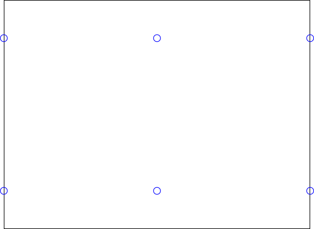

Hallo allerseits, es geistern hier ja schon einige LED-Belichter durch das Forum, jedoch haben alle 5mm LEDs. Ich habe heute dieses interessante Angebot entdeckt: http://cgi.ebay.de/1-LED-5mm-Linse-UV-390nm-1W-High-Power-ultraviolett-/260648989750?pt=Autoteile_Zubeh%C3%B6r&hash=item3cafe3f436 und habe gleich darüber nachgedacht, ob es mit 4-6 davon möglich wäre, einen vernünftigen Belichter zu bauen. Der Abstrahlwinkel von 140° klingt ja schon ziemlich gut, jedoch weiss ich dadurch nicht, wie ich die LEDs verteilen sollte, damit die Fläche (ich habe da an 20x15cm Belichtungsfläche gedacht, da das die größten Platinen sind die ich ätze ) gleichmäßig ausgeleuchtet wird. Hat jemand eine Idee, wie ich eine gleichmäßige Ausleuchtung erreichen kann ? Gruß, Tobi

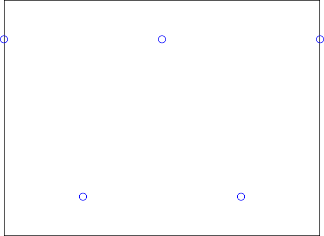

Danke für die LED-Vorschläge, da werde ich mir noch die Richtige aussuchen ( haben ja zum Glück alle ca. 140° Öffnungswinkel ). Ich bin in diesem Thread: Beitrag "Theorie zu LED-Belichter (Elektor)" auf die Formel ( eher Faustregel ) Höhe = LEDabstand / sin( Öffnungswinkel / 2 ) gestoßen. Wenn ich mit 140° rechne, komme ich bei 10cm LED-Abstand auf ca. 11cm Höhe ( also Abstand LEDs zur Platine ). Dazu habe ich mal 2 Entwürfe angefertigt. ( 10cm LED Abstand, 20x15cm Fläche ). Ich denke der 2. müsste eigentlich eine gleichmäßigere Ausleuchtung bringen, oder ? ( die blauen Kreise sind die LEDs ) Gruß, Tobi
Tobi schrieb: > Der Abstrahlwinkel von 140° klingt ja schon ziemlich gut Die schärfsten Kanten bekommst du mit parallelem Licht. Flaches Licht nutzt jede Chance, um beim kleinsten Abstand seitlich unter deine Belichtungsfolie zu leuchten. -> gut mit Unterdruck ansaugen

Tip schrieb: > Die schärfsten Kanten bekommst du mit parallelem Licht. Flaches Licht > nutzt jede Chance, um beim kleinsten Abstand seitlich unter deine > Belichtungsfolie zu leuchten. Das ist schlecht, ich hatte eigentlich nur vor, die Vorlage anzupressen, aber ohne Vakuum. Also eignen sich LEDs mit großem Öffnungswinkel gar nicht so gut für einen Belichter ? ( Warum verwenden dann alle größeren Belichter UV-Röhren ? Die strahen doch rundherum ? ) Ich dachte ich könnte etwas Geld und Arbeit sparen, indem ich statt mehreren Hundert 5mm LEDs nur ein paar High Power LEDs nehme, aber das scheint wohl nicht auf zu gehen. Im Moment belichte ich mit einem Gesichtsbräuner und einer Glasscheibe, und da habe ich genau das Problem, dass die Kanten teils nicht scharf genug sind. Dann werde ich wohl oder übel mit den 5mm LEDs vorlieb nehmen müssen. Gibt es da irgendwelche Tipps ? Gruß, Tobi
