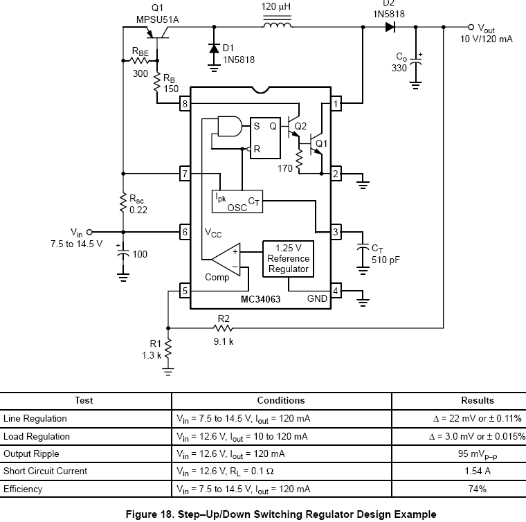

So geht's: Ein Step-Up/Down-Wandler überdeckt den ganzen Bereich. Hab ich aus ON-Application Note AN920/D. (http://onsemi.com) MC34063 ist ein Billigteil (Reichelt 27Cent) und steckt in fast jedem 12V-Ladekabel.
