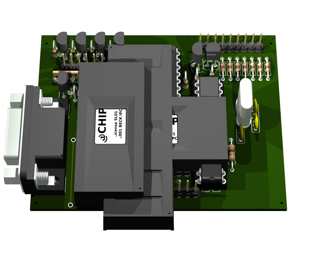

Hi
Was kann man machen, damit eagle3D nicht mehr solche Klötze (siehe Bild)
aus Kondensatoren macht und sie richtig darstellt?
Wenn ich die Elkos nicht mitrendere sieht es halt auch nicht schön aus
wenn 4 Bauteile fehlen.

Offenbar ist der Kondensator mit dem falschen Gehäuse verknüpft. Das
Ding ist ein Prozessormodul von Beck:

Wo stehen denn die Verknüpfungen?
von Verwirrter Anfänger (Gast)
Entweder in der "3dpack.dat", oder wenn du das selbst verknüpft hast
(wahrscheinlicher) in der "3dusrpac.dat" jeweils Verzeichnis, wo auch
die ulp liegt.

Grundsätzlich guck mal nach Zeilen, bei denen am Ende "IC_BECK_SC12"
steht

In der "3dpack.dat" war einmal ganz am Anfang der Text. Ich habe dann
den ganzen dazugehörigen Eintrag gelöscht, aber ohne Auswirkungen. Hat
denn keiner dasselbe Problem? Neuinstalliert hab ich Eagle3D schon.

Hau mal "3dusrpac.dat" weg. Das war bei mir die Ursache dafür, daß Elkos
aussahen wie Anschlußklemmen.

Nur um sicherzugehen, das ulp du danach nochmal ausgeführt und eine neue
.pov erstellt, oder?

Ganz blöd bin ich auch nicht ;)
EDIT:
Doch ich bin Blöd. Ich hab das ganze nicht im Eagle Ordner gemacht.
Danke euch allen. Es scheint jetzt zu funktionieren.
