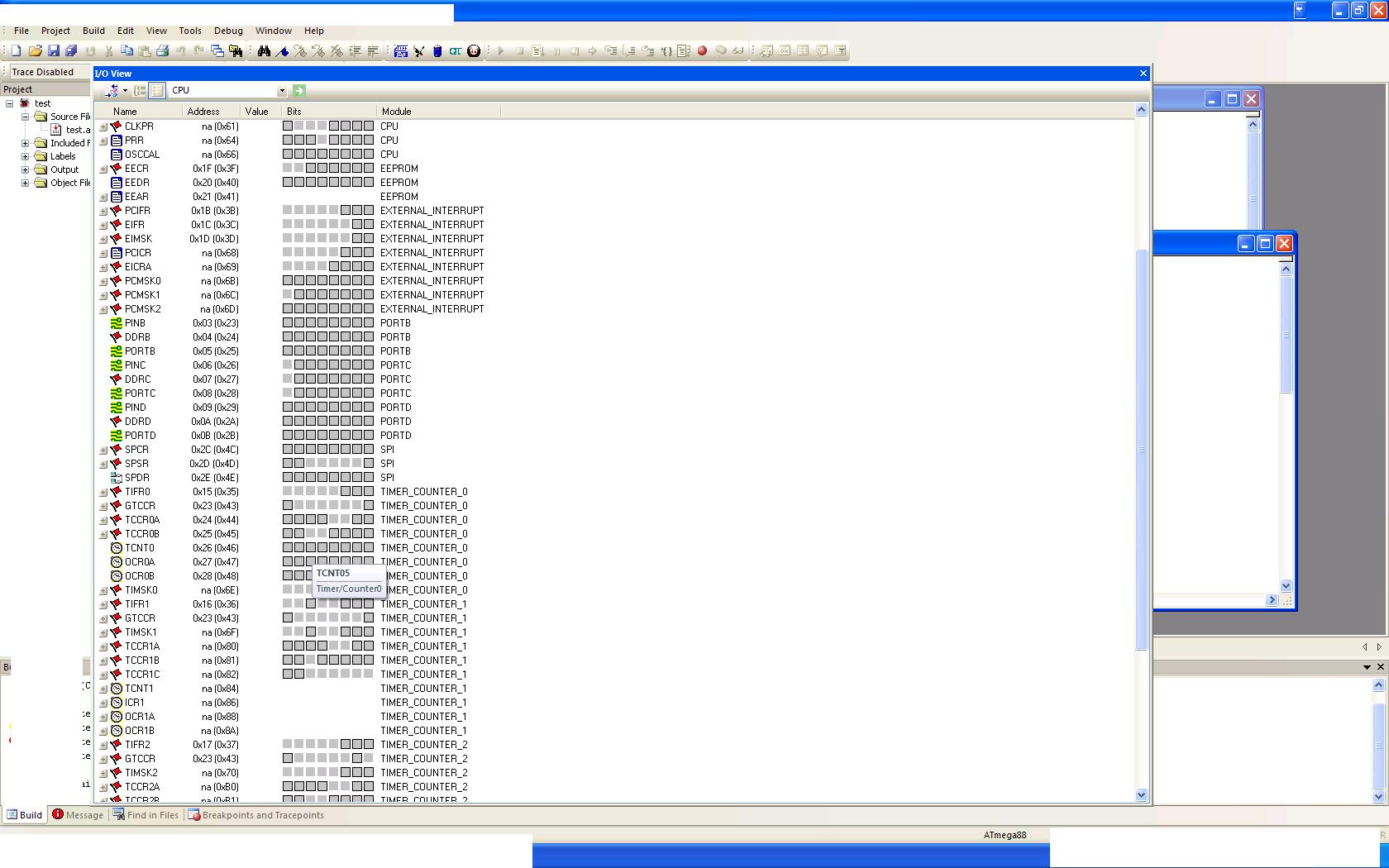

ich habe mal bei dem AVR-Studio etwas gefunden - das nennt sich io-view.
Sind das dadrinnen die gesamten Register, die der jeweilige uC hat?

Bastelecke schrieb:> Sind das dadrinnen die gesamten Register, die der jeweilige uC hat?
Das sind die Register, mit denen der Controller konfiguriert wird, z.B.
Timer, AD-Wandler, UART.

in meinem Bild vorhin hab ich doch die IO-Ports abgebildet. Wenn ich im
Debug-Modus bin und mit F11 Schritt für Schritt durchgehe, dann sehe ich
in dem Fenster "Processor" bei jedem Schleifendurchlauf R16 um eins
erhöt. Aber ich übertrage doch mit out PortB, temp1 den Wert temp1 in
PortB. Jetzt müssten doch eigentlich in dem Fenster IO-Ports unter PORTB
bei jedem Schleifendurchgang welche von den Bits leuchten und andere
nicht, da der Wert ja nicht mehr 0x00 ist, sondern ein anderer. Aber da
leuchtet nix auf und ich weis icht, warum :-(
Bastelecke schrieb:> .include "4433def.inc" ; bzw. 2333def.inc> .def temp1 = R16>> ldi R16, 0x10>> ldi R17, 0x22>> loop:> inc temp1> out PORTB, temp1> rjmp loop
Ich kenne zwar die Eigenheiten des Simuators nicht, aber in jedem Fall
ist der Port nicht als Ausgang gesetzt.
mfg.

ich hab den Fehler gefunden. Bei .include stimmte die Bezeichnung des
uCs nicht mit der gewaehlten Bezeichnung des uCs für das Projekt nicht
ueberein.

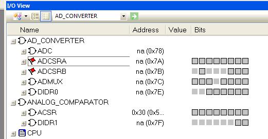

im Datasheet steht zu dem uC
– 6-channel 10-bit ADC in PDIP Package
Damit müsste der Register für den ADC aber doch 10-bit breit sein und
nihct 8bit, also 10 Kästen müssten doch bei den IO-Ports für den ADC
irgendwo stehen, ist aber nicht der Fall.
Was mache ich in so nem Fall, muss ich dann "theoretisch" gesehen zwei
Register verwenden, z.B. r1 und r2, um 10 Bit darstellen zu koennen und
damit zu rechnen etc. ???

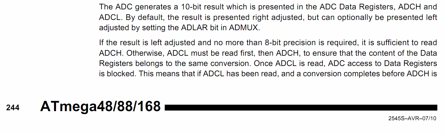

es gibt 2 Register in einem werden die oberen 2 Bits also 9 und 8 und im
2tem Register die unteren 7-0 gespeichert. Es gibt das ADLAR Bit dann
landen die oberen Bits 9-2 in einem Register und die unteren 1-0 im 2tem
Register die man einfach nicht beachten muss um ein 8 Bit Ergebniss zu
haben.
Einfach mal im Datenblatt stöbern

Thomas O. schrieb:> es gibt 2 Register in einem werden die oberen 2 Bits also 9 und 8 und im> 2tem Register die unteren 7-0 gespeichert. Es gibt das ADLAR Bit dann> landen die oberen Bits 9-2 in einem Register und die unteren 1-0 im 2tem> Register die man einfach nicht beachten muss um ein 8 Bit Ergebniss zu> haben.>> Einfach mal im Datenblatt stöbern
Ich hab hier nochmal das Bild mit den IO-Ports angefügt. Ist das, was Du
mir geschildert hast, dann unter Analog-Converter zu finden oder unter
Analog-Converter. Bei analogconverter gibt es ein 8bit- und ein
2bit-register (ACSR, DIDR1), bei ADC_Converter gibt es 8bit ADCSRA, die
anderen Register haben alle mehr als zwei Bit. Darum verstehe ich das
nicht.
Guru schrieb:> Ich würde Dir empfehlen erstmal ein paar Grundlagen zu lesen und die> Tutorials hier durchzuarbeiten. Dann wird Dir manches klarer werden.
Die Tutorials arbeite ich doch durch, doch manchmal komm ich einfach
nicht weiter, weil ich nicht weiterweis. mit den Datenblättern hab ich
wegen dem ganzen Englischen riesengroße Probleme, so dass ich die nicht
unbedingt verstehe.
