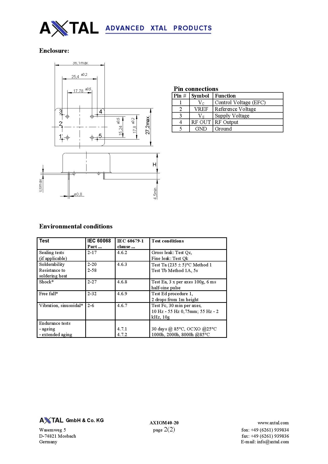

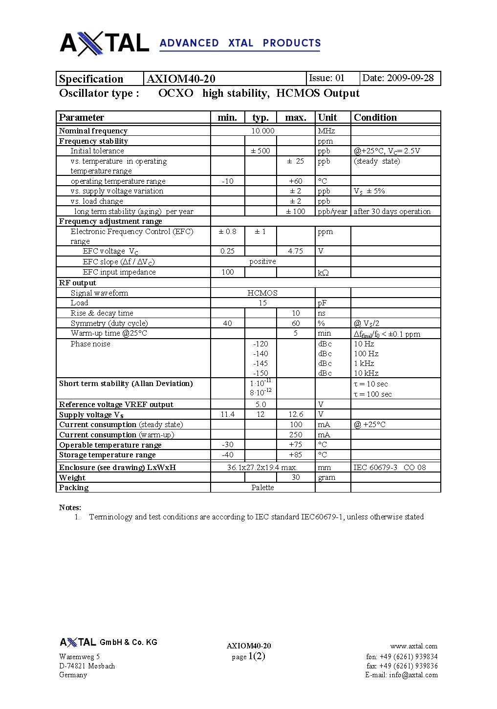

von Bernd Neubig (Gast)
Hallo allerseits,
bin leider erst heute auf diesen Thread gestoßen. Falls das Thema noch
interessant sein sollte:
Der zitierte Preis von unter 200 EUR für den AXIOM75 bezieht sich auf
einen OCXO im 100 MHz-Bereich mit extrem niedrigem Phasenrauschen.
Für 10.000 MHz gibt es bei AXTAL für Funkamateure und Bastler den OCXO
AXIOM40-20 zu einem Preis von unter 100 EUR. Dies sind neu produzierte
Teile, Einzelstücke aus Überproduktion sind in der Regel ab Lager
lieferbar.
Dieses Angebot gilt nicht für "kommerzielle" Kunden ;).
Bernd Neubig
DK1AG
www.axtal.com
