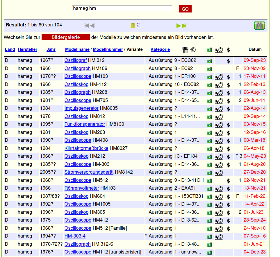

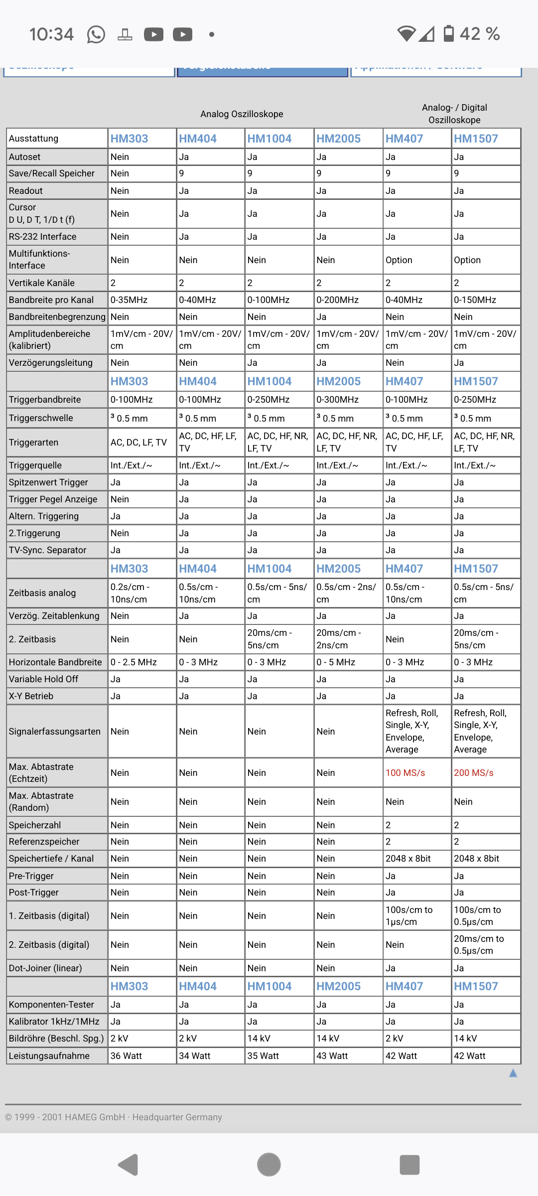

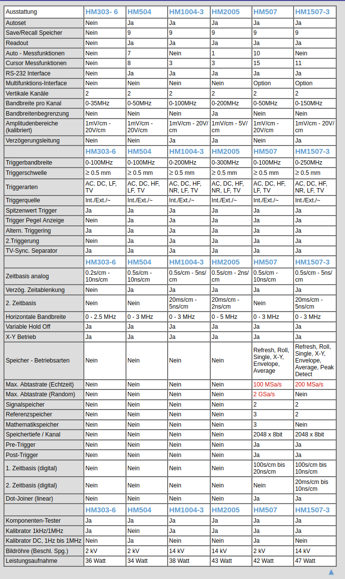

von Norbert W. (norbert_w382)
Moin,
auf der Suche nach einer Modellübersicht bin ich in diesem Thread
gelandet. Die Antworten sind leider nicht genau das, was ich gesucht
hatte...
Egal, ich habe jetzt mal ein bischen recherchiert und bin auf der Seite
von Hameg selber fündig geworden. Zumindest als Zeitreisender:
archive.org -> url:hameg.de -> Jahr auswählen/Snapshot suchen -> deutsch
-> Oszilloskope -> Produktübersicht -> Vergleichstabelle
Ausserdem kann man im radiomuseum.org nach "Hameg HM" suchen, und so
relativ schnell eine Übersicht zu den Baujahren gewinnen.
Anbei mal drei Screenshots als Beispiel. Vielleicht hilft das ja auch
weiter...
von Jochen F. (jamesy)
In den 2 Tabellen ist die Triggerschwelle mit >=0.5mm angegeben, es sind
aber >=5mm!"
