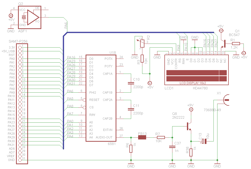

Hallo NG, jetzt habe ich mich doch mal in Eagle eingearbeitet. Dabei ist mein erster Schaltplan entstanden (siehe Anhang). Was kann man da noch besser machen? Viele Grüße, Peter
Sieht das auf dem Bild nur so aus oder ist es tatsächlich ein Spektrumanalyzer auf dem Bild? Falls es einer ist, könntest du ein paar Worte dazu verlieren, wie du ihn realisiert hast? Ich hab sowas mal mit einer simplen FFT gemacht, sieht aber völlig unmusikalisch aus. Besonders interessieren würde mich: - Wie kriegst du die Frequenzinformation? (FFT? Direkte Korrelation mit den interessanten Frequenzen? ...) - Wie gehst du zeitlich vor? (Fensterung falls FFT, Wiederholrate, zeitliche Mittelung, ...) - Welche Frequenzen zeigst du an, damit es gut aussieht?

P. M. schrieb: > Sieht das auf dem Bild nur so aus oder ist es tatsächlich ein > > Spektrumanalyzer auf dem Bild? Nein, ist es nicht. Ist ein Player für SID-Files. 6510-Emu >> SID 8580. Sorry. Deshalb kann ich auch nichts zu Deinen Fragen sagen. ...Ist noch recht früh :-) Meinst Du das Gerät insgesamt, oder die 3 Balken über dem TFF-Logo auf der rechten Seite im Display? Falls Du das meinst, dann ist es so, dass ich einfach den Tonhöhe-Wert (0-255) einer jeden der 3 Stimmen durch einen Modulus 4 jage (hab 4 verschiedene Balken als Grafik im Display hinterlegt) und dann einfach darstelle. Durch die "Natur" der SID-Files werden diese Werte bei vielen Stücken oft gewechselt. Für mich sieht die Darstellung gut aus. Hab da nicht den Anspruch, dass es Tiefen, Mitten und Höhen anzeigen muss. Hauptsache es "bewegt" sich was im Takt der Musik :-) Gruß, Peter
