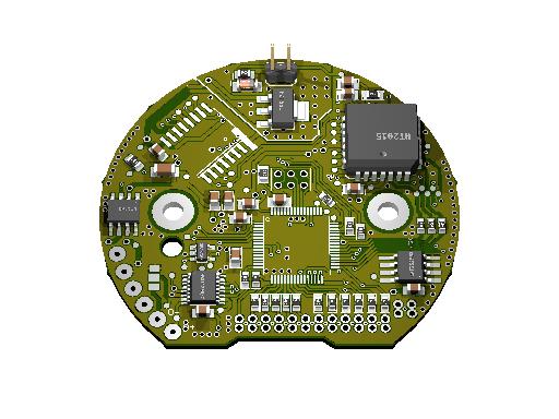

Hallo zusammen! Ich habe gerade zum ersten mal EAGLE 3D ausprobiert. Also generell funktioniert es ja schon, ein paar Bauteile müsste ich wohl selbst zuordnen, aber wieso ist das ganze Ding so hässlich? An welchen Eintsellungen muss ich drehen, damit sie so schön wie eure wird?
Warum sind z.b. manche Leiterbahnen einfach verschwunden?

Du meinst Bauteile. Die hast du falsch zugeordnet.
Ansonsten ist dein Bild ganz normal wie es aus dem Eagle 3D rauskommt.

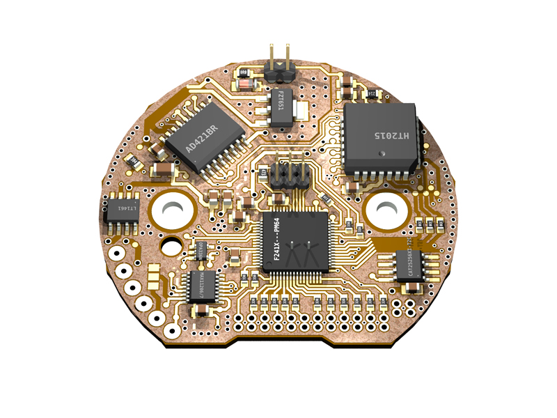

Ich find das auch nicht so hässlich. Ein paar Möglichkeiten das ganze noch schöner zu machen: - Einen realistischen Untergrund verwenden. Ich persönlich mag Holz gerne, vielleicht weil das so aussieht wie meine Arbeitsfläche hier. - Ein anderes Farbschema verwenden. Ich hab mir selbst was zusammengebastelt, was in etwa so aussieht wie selbst geätzte Epoxyplatinen mit Bestückungsdruck mit Toner Transfer (siehe Beitrag "Re: Feedback bzgl. Massefläche gesucht"), aber das schwarze Schema von doctormord aus Beitrag "Re: EAGLE 3D - zeigt eure Projekte" ist auch recht schick. - Kantenglättung. Entweder duch AA, Nachbearbeiten in Photoshop / Gimp, oder durch nutzen der Tiefenunsachärfe. Von der Beleuchtung her nehm ich an, dass du schon Radiosity / Streulicht nutzt?

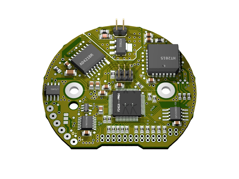

Auflösung erhöhen, dann bleiben die Leiterbahnen erhalten. Dann noch Kantenglättung/AA einschalten. Siehe POV-Ray Hilfe.
Falk Brunner schrieb: > Du meinst Bauteile. Nein, ich meine schon die Leiterbahnen. Verwirrter Anfänger schrieb: > Ich persönlich mag Holz > gerne, vielleicht weil das so aussieht wie meine Arbeitsfläche hier. Wo gibt es Holz? Ich sehe nur verschiedene Farben. Verwirrter Anfänger schrieb: > Entweder duch AA Habich schon an. Verwirrter Anfänger schrieb: > Tiefenunsachärfe Wo zu finden? Verwirrter Anfänger schrieb: > Von der Beleuchtung her nehm ich an, dass du schon Radiosity / > Streulicht nutzt? Das habe ich erstmal so gelassen, wie es war - da hab ich probeweise mal en wenig rumgespielt und immer aus irgendeinem Winkel draufgeguckt, den ich garnicht wollte, ist aber n Hirnfehler...dann wenn es geklappt hat, hab ich die Beleuchtung vergessen nach unten mitzunehmen. Simon K. schrieb: > Auflösung erhöhen Auflösung in EAGLE-ULP steht auf 1600x1200. Dies habe ich jetzt auch mal in POVRay gemacht und es sieht doch schon anders (besser) aus. Simon K. schrieb: > dann bleiben die Leiterbahnen erhalten Wie gesagt, Leiterbahnen sind mit 1600x1200 nicht vorhanden. Dazu ist noch das PLCC-Package um 90° verdreht und zu einem Quarz finde ich kein Gehäuse...und zwei drei Widerstände sind falsch beschriftet.

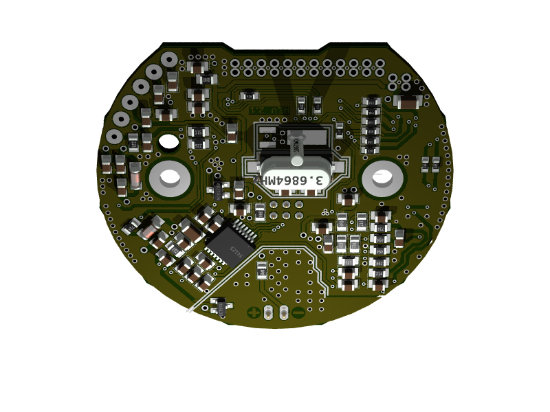

Hier mal zum Vergleich. Also der Quarz auf der Unterseite ist halt noch "stehend"...und was sehr seltsam ist: aus dem LQFP64 kommen zwei "Stäbe" heraus.
Frank schrieb: > und was sehr seltsam ist: aus dem LQFP64 kommen zwei "Stäbe" > heraus. Die zwei Staebe sind die Anschluesse deines bedrahteten Quarzes. Also richtigen SMD-Typ verwenden und der Fehler sollte verschwinden.
Frank schrieb: > Falk Brunner schrieb: >> Du meinst Bauteile. > > Nein, ich meine schon die Leiterbahnen. Die Leiterbahnen kann ich so nicht erkennen, dazu bräuchte ich einen Hinweis, wo die fehlen und evtl. ein höher aufgelöstes Bild. > > Verwirrter Anfänger schrieb: >> Ich persönlich mag Holz >> gerne, vielleicht weil das so aussieht wie meine Arbeitsfläche hier. > > Wo gibt es Holz? Ich sehe nur verschiedene Farben. > ... > Verwirrter Anfänger schrieb: >> Tiefenunsachärfe > > Wo zu finden? Das sind beides Anpassungen, die am besten mit einer gepatchten Version von Eagle 3D gehen. Das ist noch etwas Frickelei, ich bin mir nicht sicher, ob das schon in der neuen Version drin ist. Als Startpunkt würde ich diesen Beitrag empfehlen: Beitrag "Re: EAGLE 3D - zeigt eure Projekte" > Dazu ist noch das PLCC-Package um 90° verdreht und zu einem Quarz finde > ich kein Gehäuse...und zwei drei Widerstände sind falsch beschriftet. Ich bin mir nicht sicher, ob es für ein liegenden Quarz schon was gibt. Wenn ein Gehäuse nur verdreht ist, kann man das auch recht flott in der .pov anpassen. Muss man dann zwar jedesmal neu machen, aber geht halt schnell. Einfach innerhalb der "#if(pcb_parts=on){" Bedingung nach dem IC suchen und das letzte "rotate<x,y,z>" anpassen. Frank schrieb: > .und was sehr seltsam ist: aus dem LQFP64 kommen zwei "Stäbe" > heraus. Das sind die beiden Beine von dem Quarz.
olibert schrieb: > Die zwei Staebe sind die Anschluesse deines bedrahteten Quarzes. Aaaaaaso!!! Ja, das macht Sinn! ;-) Nur glaub ich, da ist kein liegender Kollege davon. Muss ich nochmal schauen.

Danke für die Erklärungen bis jetzt! Verwirrter Anfänger schrieb: > Die Leiterbahnen kann ich so nicht erkennen, dazu bräuchte ich einen > Hinweis, wo die fehlen und evtl. ein höher aufgelöstes Bild. Zum Beispiel die ganzen kleinen Leiterbahnen, die nach rechts vom LQFP weggehen...und da sind halt noch ne Menge mehr, die fehlen.
zorniger schrieb: > ich find das teil scheisse Na herzlichen Dank! zorniger schrieb: > schwarze und kackbraune teile Hier haste ne kackbraune Platine...hatte eigentlich blau eingestellt....aber ist halt so geworden ;-)
