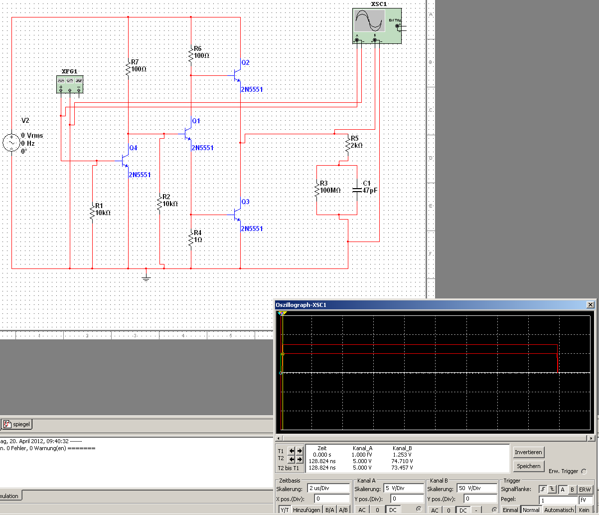

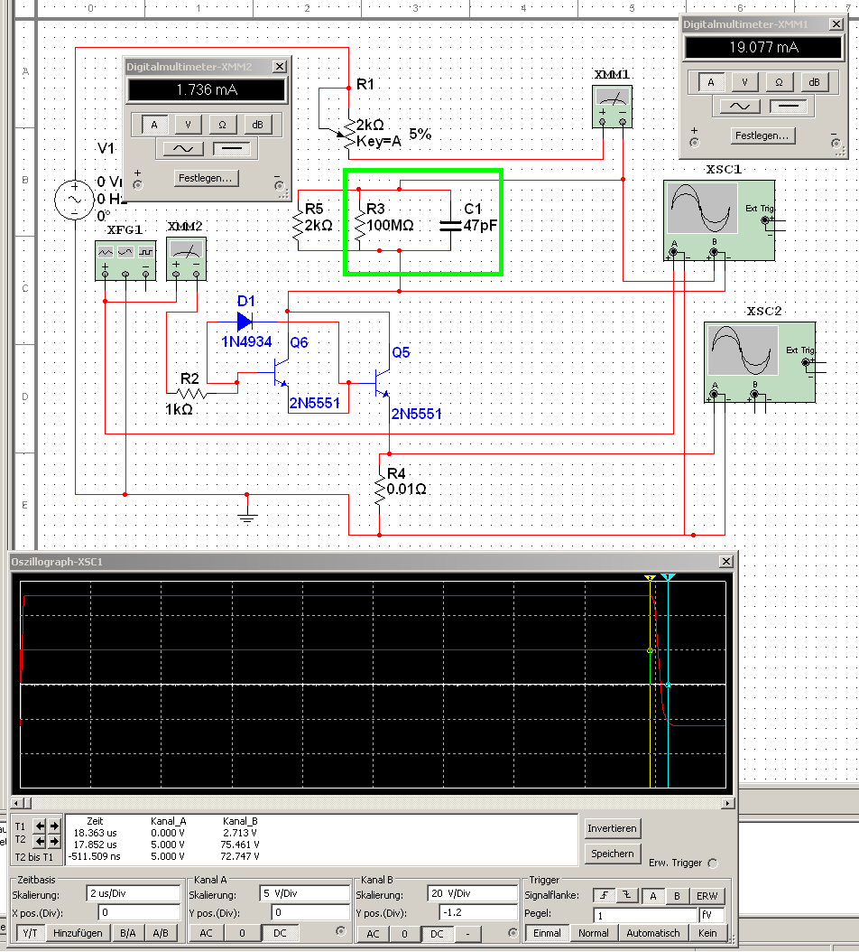

hallo die überschrifft sagt es eigentlich ich möchte eine simple rechteckspannung 28kHz 0/+5 V auf 0/+75V verstärken ohne das dabei das rechteck stark verzerrt wird ein kleines problem dabei stellt eine kapatzität dar die das gerät hat welches ich betreiben will (grüner rahmen im bild 47uF und 100MOhm) ich habe schon probiert mit einer h brücke die kapatzität möglichst schnell gegen masse zu schalten wenn quasie vom rechteck signal 0V anligen diese schaltungen haben aber bis lang nicht gut funktioniert ich komme mit der dargestellten schaltung auf eine abfallzeit von etwa 560ns habe keinen OPV gefunden der mir spannung von 0-80V verstärken kann gibt es ideen oder anregungen wie ich das ganze auch anders lösen könnte wo ich nachschlagen kann etc. bin für kritik und anregungen sehr dankbar PS: mit welchem tool simuliert ihr hier üblicher weise benutze gerade MultiSim (Education) dort gibt es nicht alt so viel bauteil mit denen man simulieren kann
Hi! Falls Invertierung nichts ausmacht: Emitterschaltung zur Spannungsverstärkung. Danach Push-Pull-Stufe zur Stromverstärkung. Falls keine Invertierung gewünscht ist: Emitterschaltung zur Spannungsverstärkung. Emitterschaltung zur Spannungsverstärkung. Danach Push-Pull-Stufe zur Stromverstärkung. Gruß PP
ups ja auf dem bild ist es richtig es handetl sich um 47pF danke für die rasche antwort wenn ich das richtig verstehe meinst du dann in etwar sowas http://www.hardware-aktuell.com/images/lexikon/310px-Quasi-Komplementaerendstufe.svg.png das werde ich noch mal ausprobieren danke
Exakt. Da du nur ein Rechtecksignal hast, kannst du R4 und den Ausgangskondensator weglassen (die dann offenen Anschlüße natürlich verbinden). R1 kannst du weglassen und die Anschlüße offen lassen. R2 kann sehr hochohmig sein (100k oder größer). Dein Eingangskondensator kannst du durch einen Widerstand ersetzen. Gruß PP
Vielen dank habe mal noch ein wehnig gebastelt und habe es jetzt fasen richtig bei anstieg und aballs zeiten von etwa 150 ns das wird hoffentlich reichen nun folgt noch in ein paar tagen der praxis test ergebnisse kann ich ja mal posten mal sehen wie hoch der unteschied ausfällt grüße Pras

Pass aber auf: beim Umschalten hast Du einen unkontrollierten/unbegrenzten Querstrom durch Q2/Q3! Da würde ich noch etwas tun! Warum nicht eine normale Gegentaktschaltung mit NPN oben und PNP unten? Der einzige Nachteil: Du kommst nicht ganz bis 0 oder V+ heran. Gruß Dietrich
ja das hätte ich vileicht noch erwähnen sollen das ist leider wichtig das ich die nullereiche aber auch die werde ich noche einmal überlgen danke für den tipp mit dem strom
