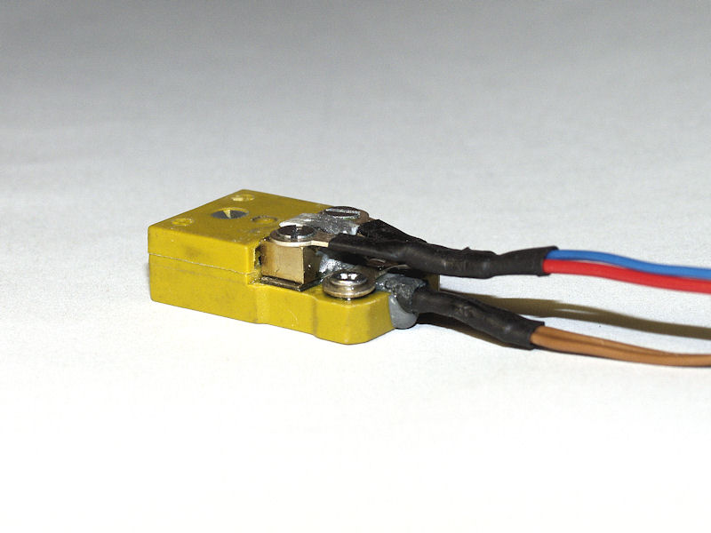

Die Ref. Lötstelle am Stecker zu haben, kann man machen, und wird auch
bei fertigen Thermometern zum Teil gemacht. Man hat aber ggf. im Bereich
des Steckers Wärmeströme und damit Temperaturunterschiede. Ganz
unkritisch ist die Leitung hinter dem Stecker auch nicht - die darf halt
auch keine Thermospannungen erzeugen.
Es gibt auch spezielle Stecker für Thermoelemente  - da sind auch die
Kontakte aus passendem Materialien. Das sind z.B. für Typ K gelbe
Kunststoffstecker, mit flachen Kantakten.
Als Sensor für die Ref. Lötstelle kann man z.B. einen PT100 , PT1000,
NTC, PTC, ein IC oder eine Diode nutzen.  Da der Temperaturbereich am
Stecker relativ klein ist und Thmermoelemente ohnehin nicht besonders
genau sind, ist da ein PT100 schon eher die Ausnahme.

Wenn ich Dein Vorhaben richtig verstehe, muß vom Stecker des
Thermoelementes über eine Verlängerung (Kabelbaum) die Thermospannung
bis zur Elektronik weitergeführt werden. Ist es jetzt nun möglich in
Deinem Kabelbaum eine so genannte Thermoelement – Ausgleichsleitung
komplett oder als Einzeladern einzubringen?
Diese Ausgleichsleitung gibt es als Meterware. Wenn das ginge, könntest
Du die Kaltstelle dort einrichten, wo es am günstigsten ist, also etwa
gleich in der Elektronik. Du könntest Dir auch einen entsprechend langen
Thermoelementfühler (Drahtfühler) beschaffen. Schau mal hier:
http://www.greisinger.de/index.php?task=2&wg=232
Geht das nicht, warum auch immer das nicht gehen sollte kann ich mir
jetzt nicht vorstellen, hast Du zusätzlichen Aufwand: Dann muß die
Temperaturerfassung (Kaltstelle)in diesem Stecker/Kupplung sein, somit
also 2 zusätzliche Leitungen. Wie es nun hinter der Kaltstelle
leitungsmäßig weitergeht ist vom Material her egal.

Deshalb habe ich 2 Fotos mitgeschickt, auf denen Du sehen kannst,
wie so eine „Konstruktion“ aussehen könnte (!). Das ist ein
Bastelkonstrukt aus meinen eigenen, privaten Experimenten. Ich habe hier
eine handelsübliche Thermokupplung – Typ K verwendet.
Die obere, angeschraubte Leitung in Bild 1.1 ist der Abgriff der
Thermospannung (einfache Kupferlitze).
Für Bild 2.1 habe ich diese Leitung entfernt. Man sieht deutlich die
beiden Messingklötze (Distanzen), die in der Praxis besser aus Kupfer
sein sollten (geringerer thermischer Widerstand).
Zwischen diesen beiden Klötzchen ist mittels 2 – Komponentenkleber ein
NTC – 10k eingebracht worden. Dabei habe ich darauf geachtet, daß das
NTC – Gehäuse guten thermischen Kontakt zu den Messingteilen hat!
So könnte eine Kupplung mit Kaltstellensensor aussehen – ziemlicher
Aufwand. Es ist nun nicht unbedingt nötig solche Distanzen zu verwenden.
Mir ging es nur um eine gewisse Zuverlässigkeit und vor Allem, um
Robustheit.
Ist schließlich Experimentiermaterial. An die so behandelte Kupplung
kann nun das Thermoelement eingestöpselt werden. Das weiterführende
Material ist dann gewissermaßen unwichtig.
Vielen Dank für deine Erläuterung. Neben deiner Lösung habe ich auch
gehört, dass man den Vergleichsstellentemperatursensor bei der Fertigung
in den Stecker hineingießen könnte. Beide Lösungen sind jedoch zu
aufwendig und teuer um sie in der Industrie anzuwenden. Ich denke, dass
somit nur die Ausgleichsleitungen mit den passenden Steckern in Frage
kommen. Diese Lösung ist auch optimal für Wartungszwecke.
