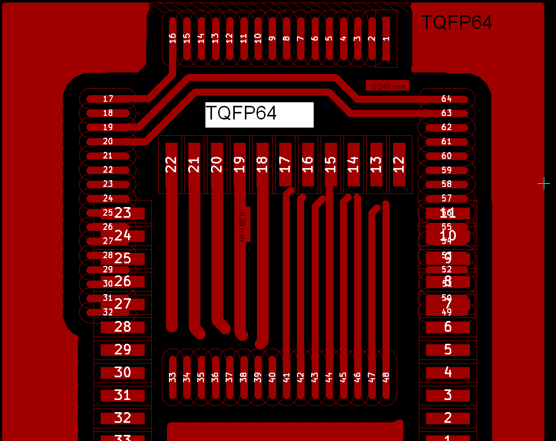

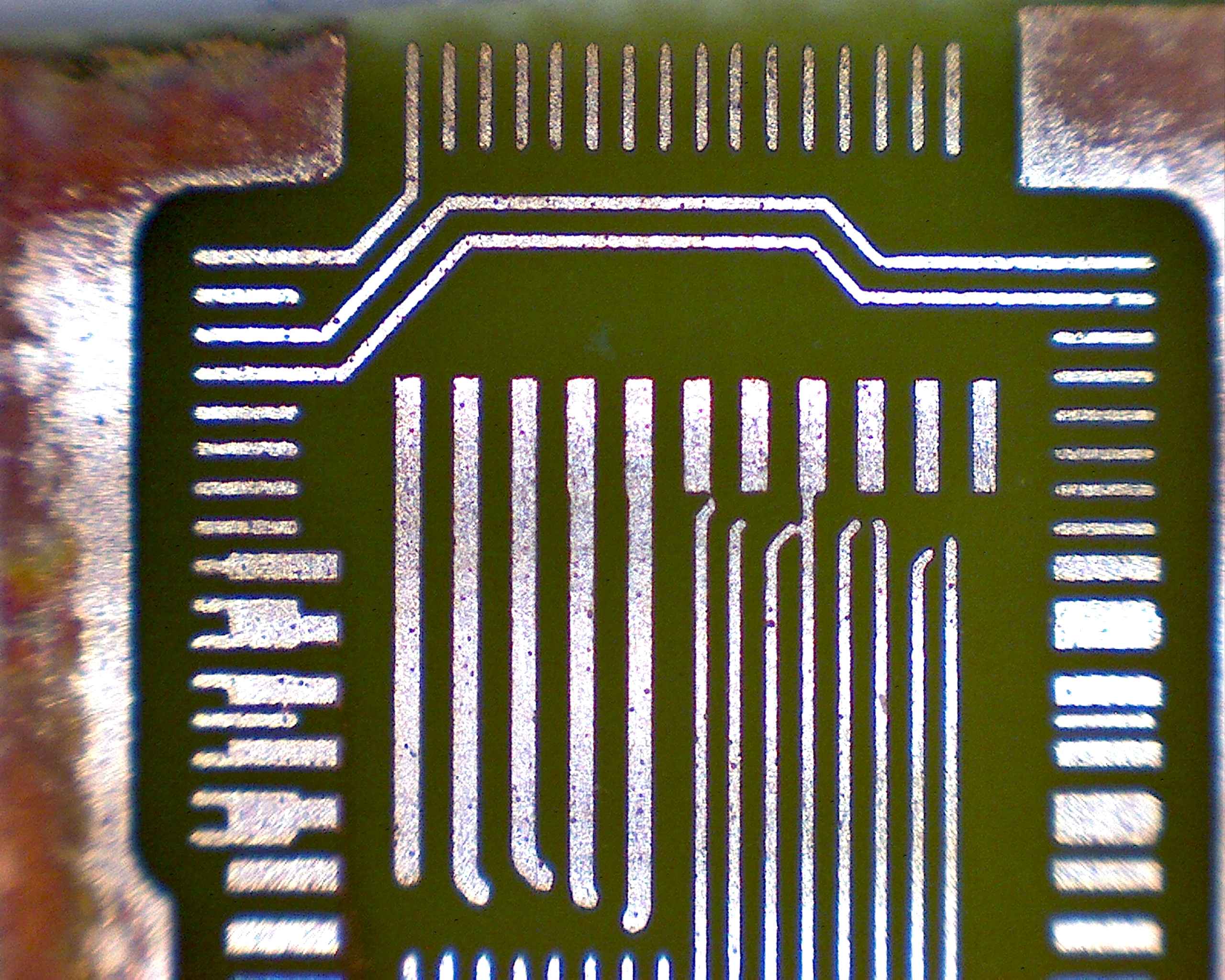

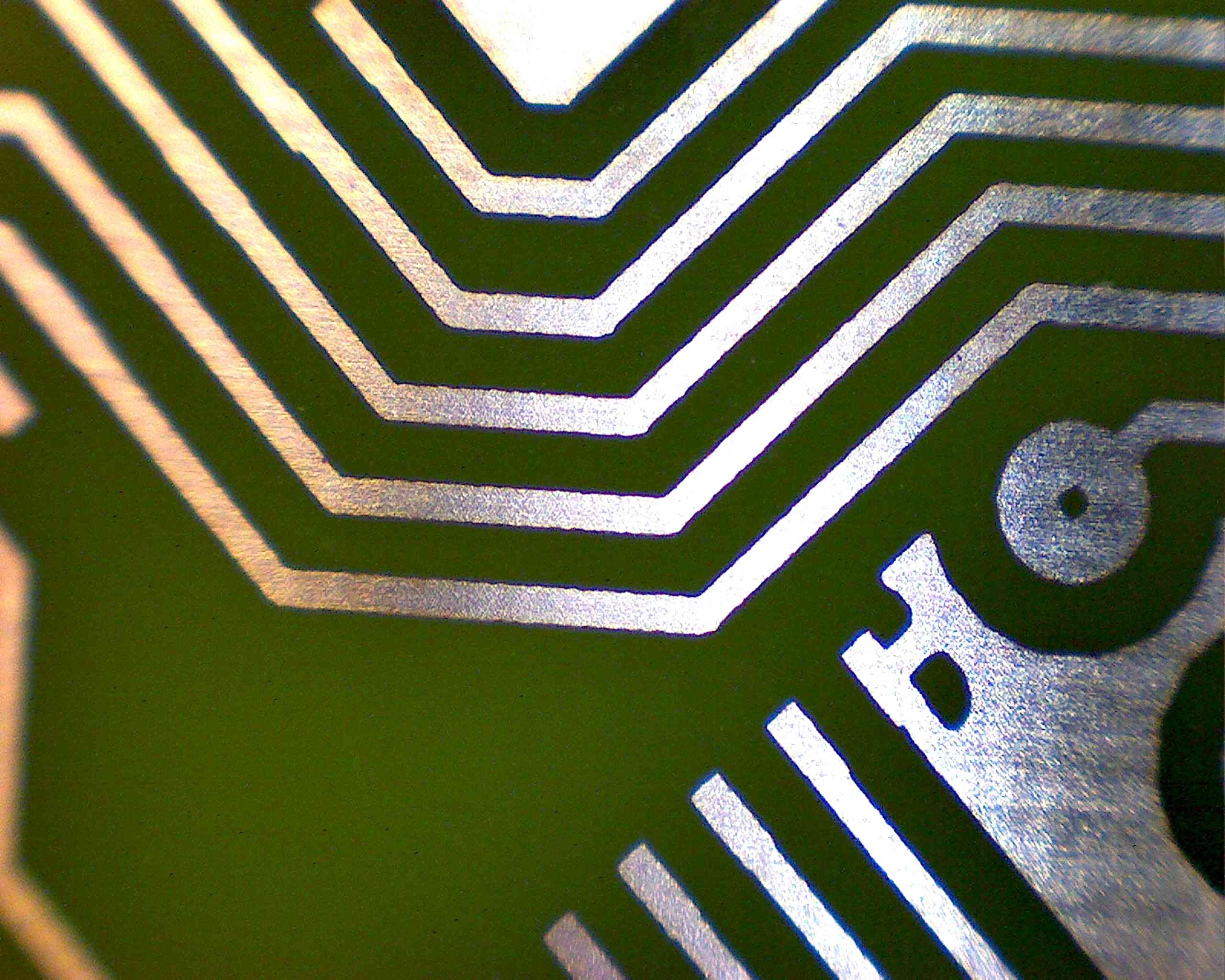

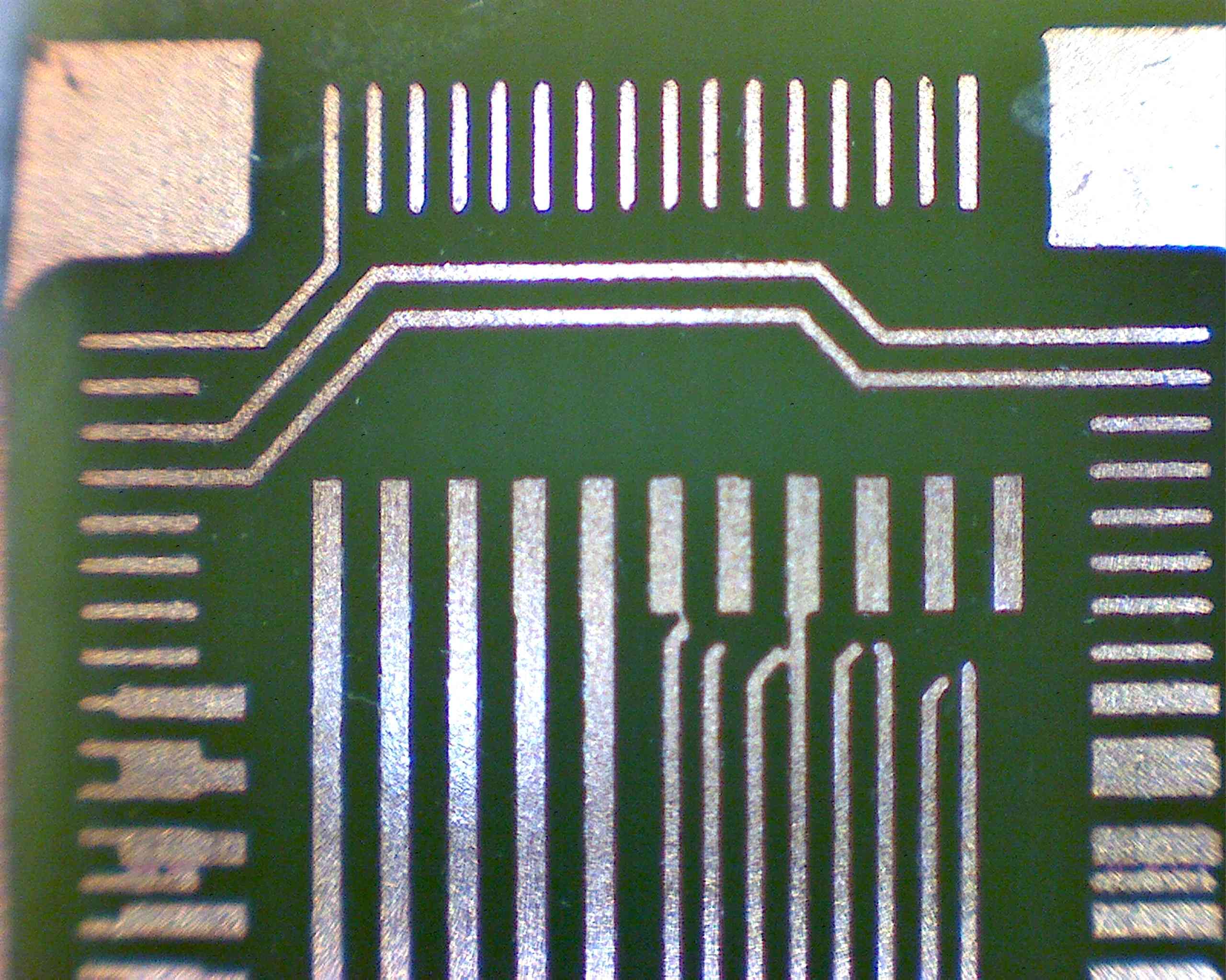

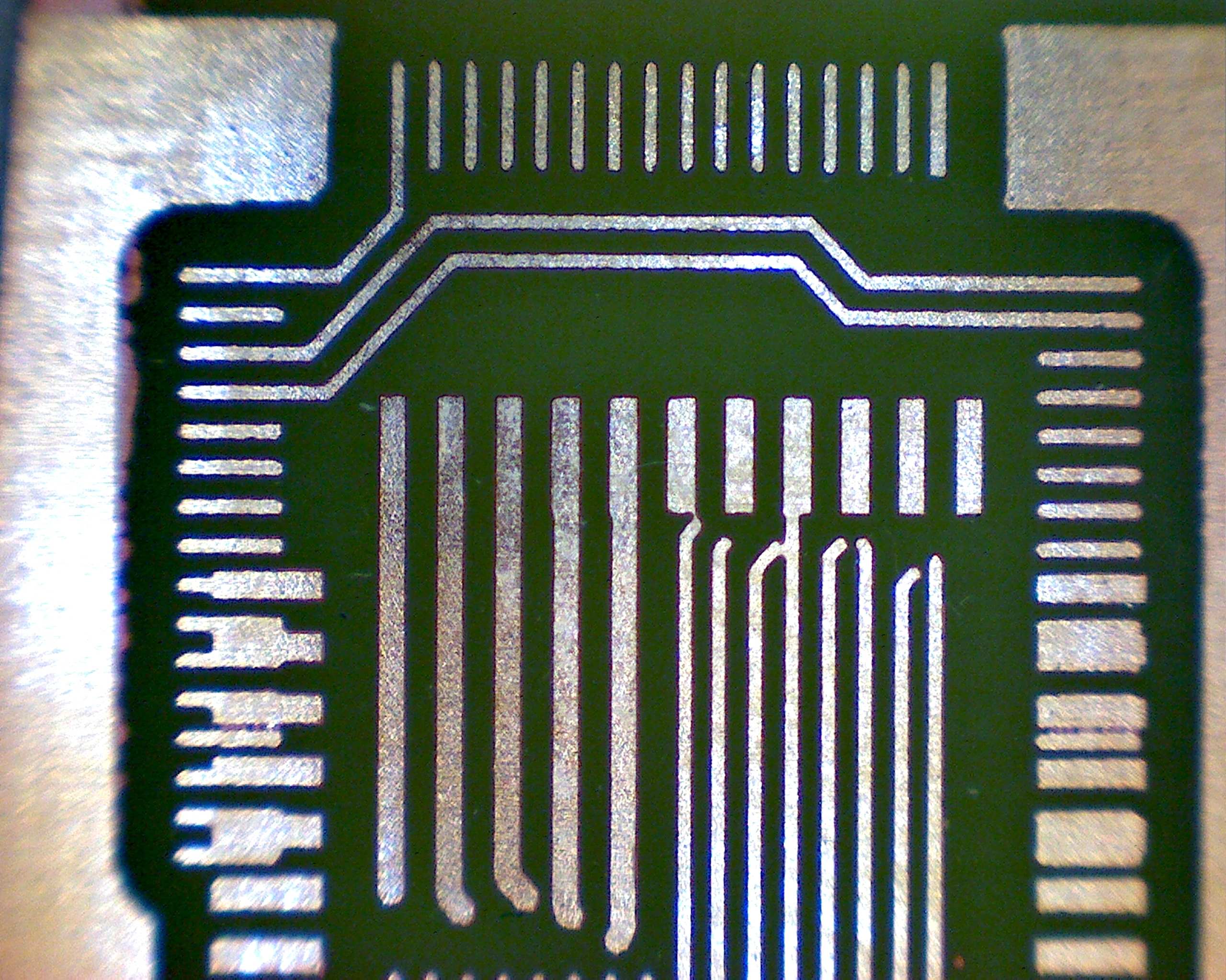

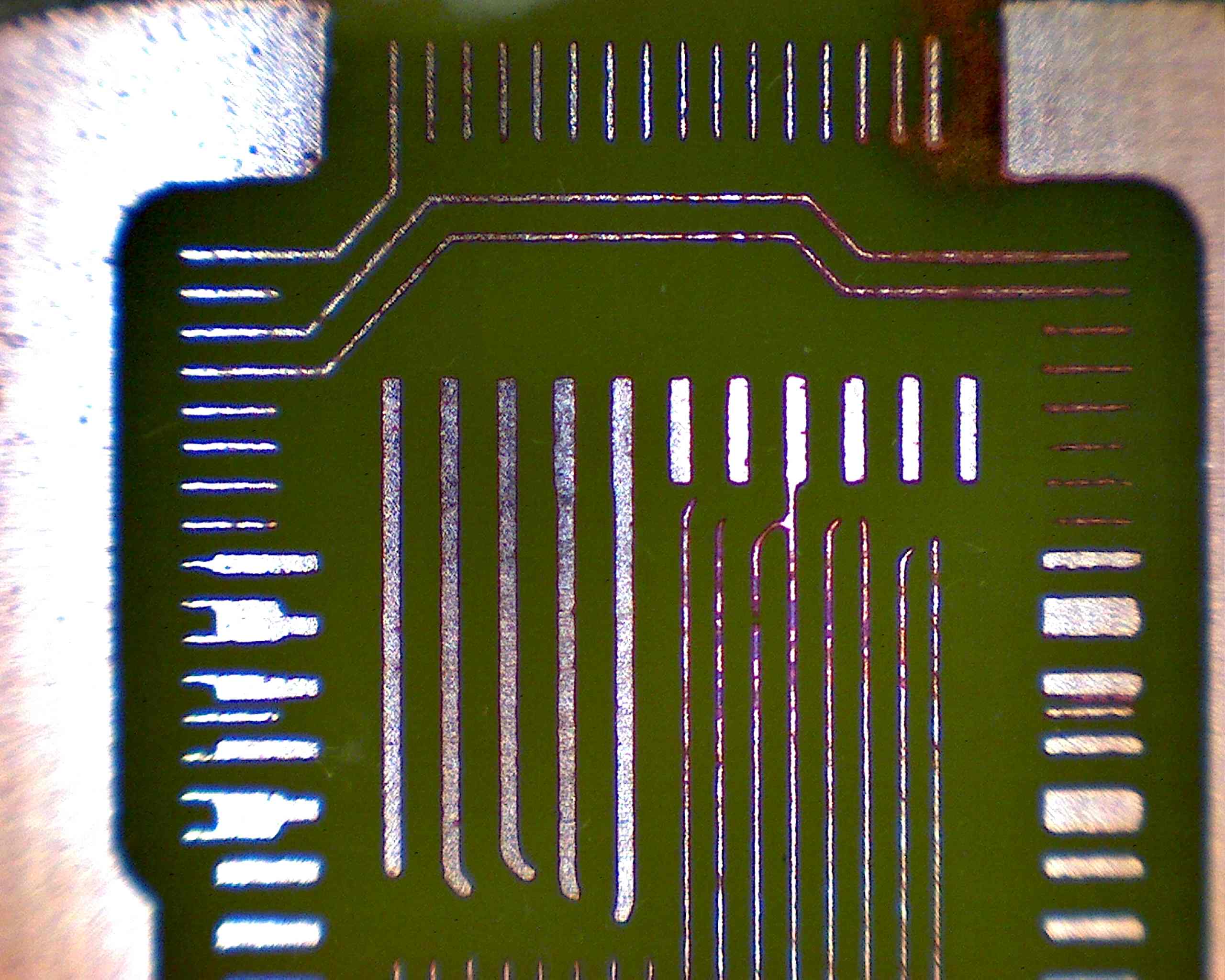

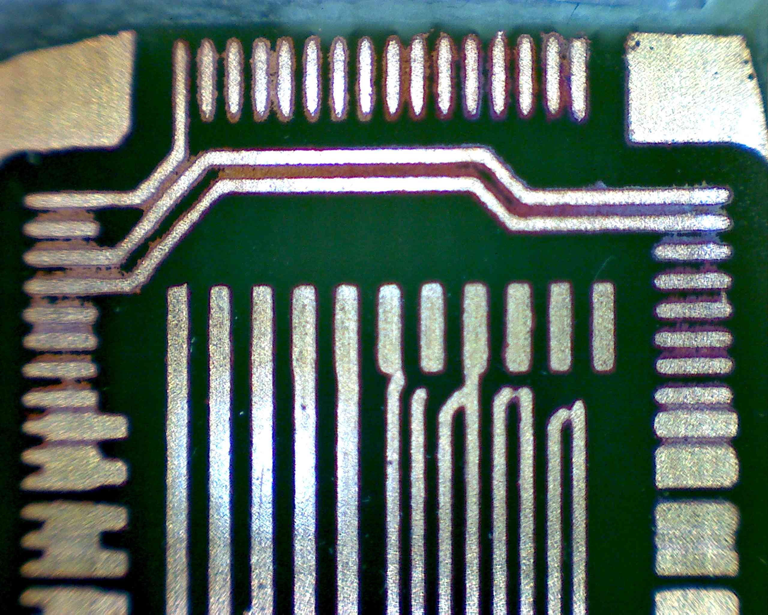

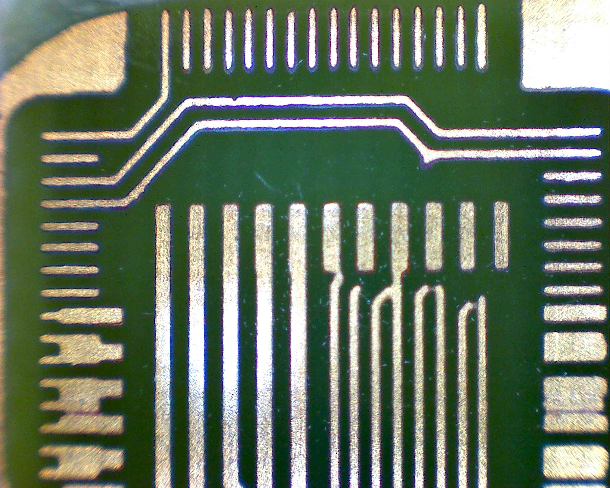

Hallo zusammen, ich habe mich mal an Bungard Basismaterial herangewagt, belichtet wurde mit 4 UV Röhren a 8W 3 min, 5 min, 7 min (wahr wohl etwas lange...) es wurde mit 5g/1L 1 min entwickelt. Würdet Ihr spontan noch kürzer belichten? Bekommt man irgend wie die feinen Struckturen besser reproduzierbar hin? Anbei noch das Resultat einer "verbogenen" Platine (hatte ich leider erst nach dem Entwickeln bemerkt). mfg Ralph
Die Kanten sehen alle drei leicht angeätzt aus. Hast du die Folie-Schichtseite auf der Fotoschicht zu liegen beim Belichten?
jo- wurde spiegelverkehrt ausgedruckt, die Platine auf die Druckseite gelegt, eventuell zu wenig Anpressdruck von oben..
Wie wurde denn die Vorlage für die Belichtung erstellt? Beim Belichten ist die Durchlässigkeit der Folie nicht so wichtig wie eine gute Deckung. Die besten Erfahrungen hatte ich mit Transparentpapier (kostet weniger und bietet sowohl mit Laser- als auch mit dem Tintenstrahldrucker bessere Schwärzung). Auf meinem Belichter (gleicher Aufbau) werden die besten Ergebnisse mit 200s Belichtungszeit erreicht. Die Konzentration der Natronlauge zum Entwickeln gibt Bungard übrigens mit 10g/l an, damit ist die Entwicklungszeit auch kürzer. mfg Wolle
Gedruckt wurde mit einem Cannon IP4600 auf Folie, diese wurde "einfach" verwendet.
ich drucke auch mit einem Canon IP5300, die Folien werden sehr gut lichtdicht. Beste Ergebnisse habe ich mit der Einstellung 'Fotopapier glänzend' und Schwarz/Weiss Druck (Jetzt so aus dem Kopf raus, habe ich zuhause notiert). Die Belichtungszeit hängt ja noch von anderen Faktoren ab, z.B. - Abstand der Röhren zur Platine - Dicke und Material der Glasscheibe - UV Röhren kalt oder warm Wichtig für scharfe Abbildungen ist wirklich gleichmässiger Anpressdruck. Schon Klebstoffreste von der Schutzfolie oder Sägegrate stören, da hatte ich Platinen die waren teilweise gestochen scharf und ein oder zwei cm daneben Murks.
Ich hab das letzte mal 3:20 belichtet. Das war wohl ein Ticken zu lange... Werde die nächste Leiterplatte mal mit 2:45 versuchen. Ach ja, habe einen Samsung CLX-3175N. Damit drucke ich auf Avery Overhead Folien (3562) und nutze als Tonerverdichter Solvent 50
Wenn das die Unterseite der Platine sein soll, dann haste verkehrt gedruckt. Darf nicht Spiegelverkehrt ausgedruckt werden.
Blödsinn ist ja SMD. Ist richtig ausgedruckt. Mein Fehler.
Beim Thema Anpressdruck habe ich Bedenken zuviel Kraft auf das Glas auszuüben, wieviel Gewicht hält eine 0815 Scanner Glasplatte wohl aus? --> Tippe mal spontan auf eine Glasstärke von 3-5 mm....

Hallo, ich habe nochmals an der Belichtungszeit gedreht, belichtet wurde mit 60s (viel zu kurz), 90s, 120s, 150s ,mit 150s habe ich dann auch eine Platine geätzt, die Kanten finde ich mit der kürzeren Belichtung als etwas besser. Eine Lichtdichtere Vorlage bekomme ich mit meinem Canon IP4600 leider nicht hin, ich finde keine Option um die Tinte dichter zu bekommen.
