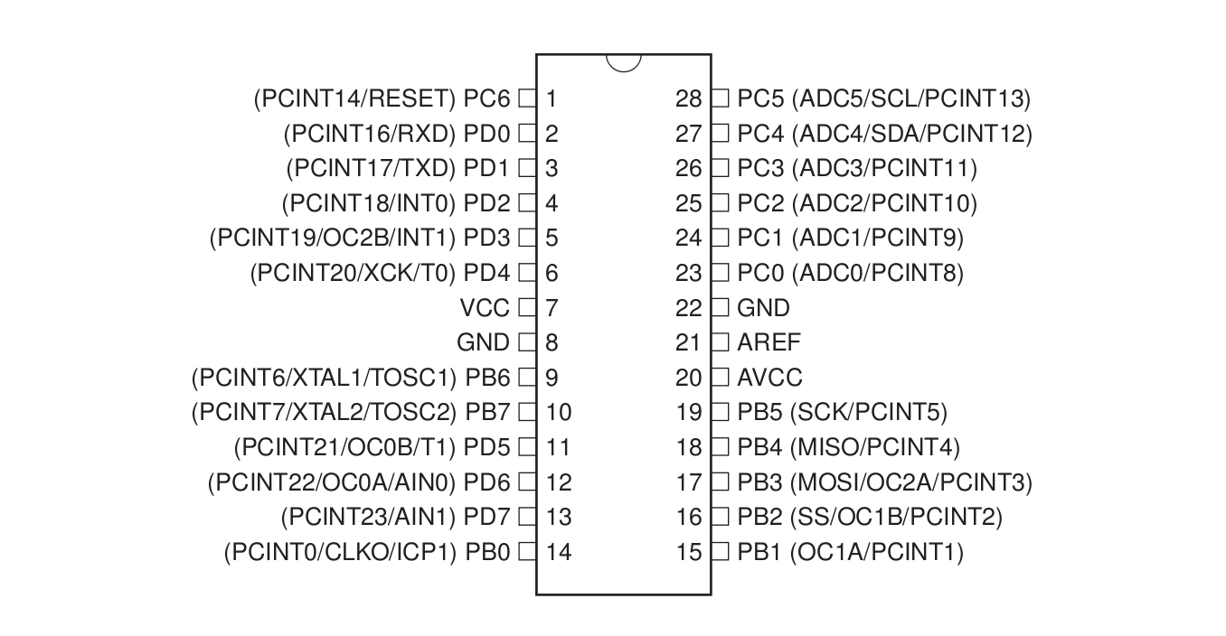

Hi, ich suche nach einem Atmel mit min. 6 Interrupteingängen und 6 Ports. Habe schon geschaut aber da gibt es ja ne riesen Auswahl. Kennt mir vielleicht jemand von euch nen Atmel, der das bietet. P.S.: Es sollte wenn möglich ein Dil Gehäuse sein

Hallo ja alle neuen atMega, wie der atMega88 haben Pinchange Interrupts an allen Pins. Siehe PCINT im Bild.
Uwe S. schrieb: > Hallo ja alle neuen atMega, wie der atMega88 haben Pinchange Interrupts > an allen Pins. > > Siehe PCINT im Bild. Und diese Pinchange kann ich wie ganz normale externe Interrupts verwenden? Natürlich je nachdem wie ich sie im Register aktiviere.
>Und diese Pinchange kann ich wie ganz normale externe Interrupts verwenden? Was die Frage aufwirft, was denn "normale externe" Interrupts für Dich sind. Bei den AVRs sind zwei Typen möglich. Flanken- und Pegelsensitive Interrupts. Welchen davon meinst Du? Aber die Antwort findest Du im Datenblatt.
Guru schrieb: >>Und diese Pinchange kann ich wie ganz normale externe Interrupts > verwenden? > > Was die Frage aufwirft, was denn "normale externe" Interrupts für Dich > sind. > Bei den AVRs sind zwei Typen möglich. Flanken- und Pegelsensitive > Interrupts. Welchen davon meinst Du? > Aber die Antwort findest Du im Datenblatt. Ich brauche Flankensensitive, aber ich schau mal im Datenblatt. Danke dir.
