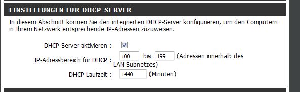

von Stefan S. (stefanst)
hp-freund schrieb:
> Hat ein Rechner (oder eine VM) eine fest eingestellte IP?
Nein, keiner der rei Rechner hat eine feste IP
> Überschneiden sich die DHCP Adressen/Bereiche LAN/WLAN?
Dazu finde ich keine Einstellung, im Anhang siehst du, was ich bezgl
DHCP einstellen kann. Bei den Wlaneinstellungen gibt es keine Optionen
mit DHCP.

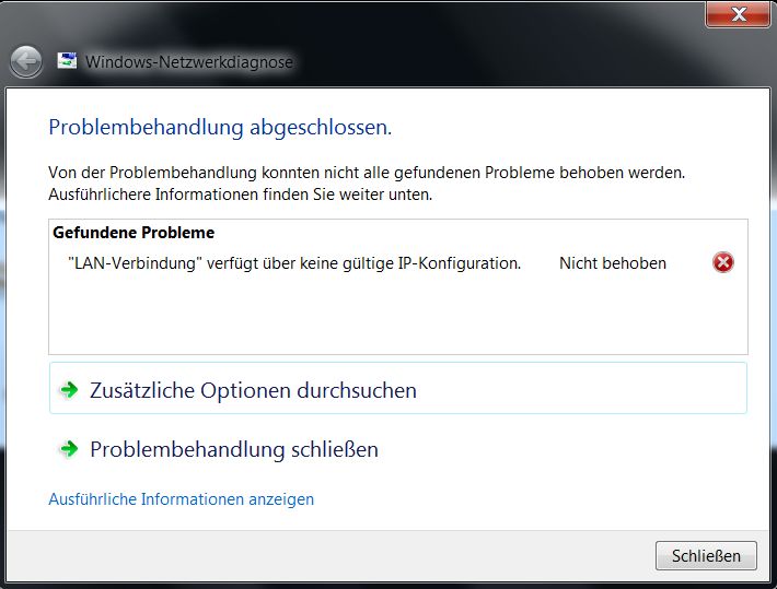

Die Datei in meinem letzten Post ist die log-Datei, die du meintest,
oder?
hp-freund schrieb:
> Wenn ich das richtig sehe sind die Adressen für 3 Rechner richtig
> zugewiesen.
Wie gesagt: Nach einiger Zeit (5-15 min) warten klappt der
Internetzugriff auch von meinem PC am LAN. Nur eben davor nicht, und das
finde ich seeeeehr komisch... vielleicht ist dieser Eintrag im Log der
Zeitpunkt, an dem endlich der Internetzugriff funktioniert?

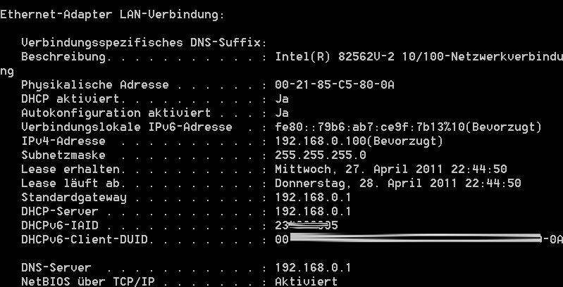

von oszi40 (Gast)
-Mal prüfen wann er die IP bekommt mit ipconfig /all
-Evtl. klappert er erst andere Netzwerke ab (WLAN)?

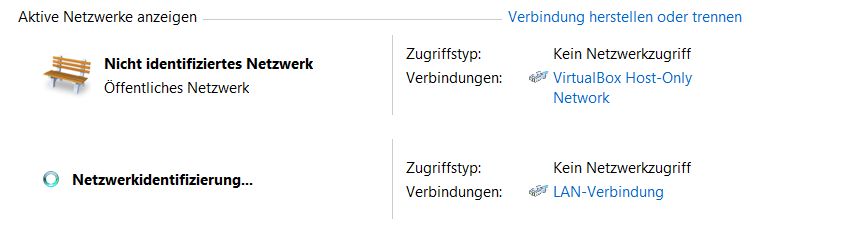

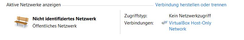

Hey,
also das ist echt komisch, eben hats wieder 20 min gedauert, bis ich ins
Netz kam... also das ist echt kein Zustand -.-
Ich habe alles durchprobiert
Da steht bei mir keine, außer eine "Lease" Angabe. Naja, vielleicht ist
dies ja auch die Zeit, wann er die IP bekommt. Seltsam wäre ist dann nur
diese IP, die man im Anhang "clipboard5" sieht... Die IP, wenn ich ins
netz gehe, ist nämlich 192.168.0.100, 192.168.0.101 oder 192.168.0.102
(es gibt nämlich nur 3 PCs hier und die IPs werden laut
Routereinstellungen ab 100 vergeben.
WLAN hab ich an meinem PC ausgestellt. Andere PCs gehen übers WLAN ohne
Probleme ins Netz.
Torsten Schwalm schrieb:
> Stelle mal eine feste LAN-Geschwindigkeit ein. Ich habe auch schon
> Router
> erlebt, welche sich mit den Netzwerkkarten "totquatschen" bis sie sich
> mal auf eine Geschwindigkeit geeinigt haben.
Das möchte ich nicht, da der eine WLAN-Adapter nur den b-Standard
unterstützt und ich so nicht auf volle Kosten komme :)
Im Anhang seht ihr alle Screenshots, die mich stutzig gemacht haben.
Interessant dürfte insbesondere der Bericht der Win-Problembehandliung
sein, die als pdf Datei angehängt ist.
LG Stefan

von miks (Gast)
ist eine APIPA - Automatic Private IP Addressing IP
die gibt sich das OS selber wenn kein DHCP Server
gefunden wird. Periodisch wird nach einigen Minuten
wieder nach einem DHCP Server gesucht.
Eigentlich sollte nach einem Netzwerkabel trennen
(network interface down) und wieder verbinden
der DHCP lease erneuert werden.
