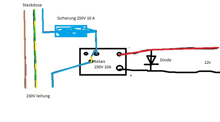

Hallo ich möchte per meinem AVR Net IO und selbstgebastelter sofwar einen 12v relais ansteuern. Mein Avr steuert einen Mostfet an der dan 12v ausgiebt(was auch wunderbar klappt:D). Dieses signal muss nun zum relais. Ich habe eine schaltung mit Paint gemacht und möchte gerne wissen ob diese in ordnung wäre. Oder ob ich es lieber lassen sollte.
Patrick schrieb: > Dieses signal muss nun zum > relais. Genau das würde ich noch gerne im Schaltplan anschaun. Übrigends, was willst du damit schalten?
ok ich zeichne es es mal ämm ich würde gerne eine lavalampe und ne neonröhre damit schalten

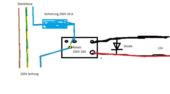

Es ist noch ein Fehler drin: Du schaltest den Nulleiter (blau) Schalte stattdessen die Phase (braun). Da ist zwar möglich, daß Du den Stecker anders herum in die Steckdose steckst und damit trotzdem den Null schaltest, aber wenn mal ein Anderer Dein Gerät reparieren muß, dann wundert der sich, daß Du den Blauen geschaltet hast. Nimm das erst mal ohne Netzspannung auf den Relaiskontakten in Betrieb und überzeuge Dich, daß das Relais richtig schaltet. Baue nicht an der Netzspannung herum, wenn Du nicht genau weißt, was Du machst. Ich möchte auch morgen noch Artikel von Dir lesen können! MfG Paul
Paul Baumann schrieb: > Es ist noch ein Fehler drin: Du schaltest den Nulleiter (blau) > Schalte stattdessen die Phase (braun). > Da ist zwar möglich, daß Du den Stecker anders herum in die Steckdose > steckst und damit trotzdem den Null schaltest, aber wenn mal ein Anderer > Dein Gerät reparieren muß, dann wundert der sich, daß Du den Blauen > geschaltet hast. > > Nimm das erst mal ohne Netzspannung auf den Relaiskontakten in Betrieb > und überzeuge Dich, daß das Relais richtig schaltet. > > Baue nicht an der Netzspannung herum, wenn Du nicht genau weißt, was > Du machst. Ich möchte auch morgen noch Artikel von Dir lesen können! > > MfG Paul okey danke. Ich lasse es am besten von meinem Bruder der Elektroniker ist Überprüfen (also wen ich es zusammengelötet habe) sobald er mal zeit findet sonst würde ich euch ja nicht um hilfe bitten ;)
Abgesehen davon, daß 230V gefährlich sind, fehlt Freilaufdiode und Snubber. Mehr da http://www.mikrocontroller.net/articles/Relais_mit_Logik_ansteuern

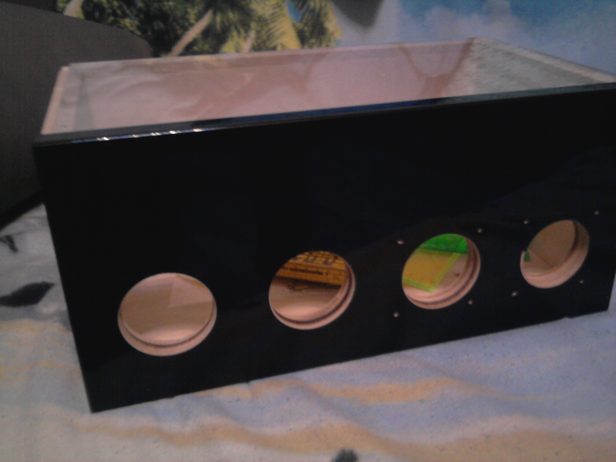

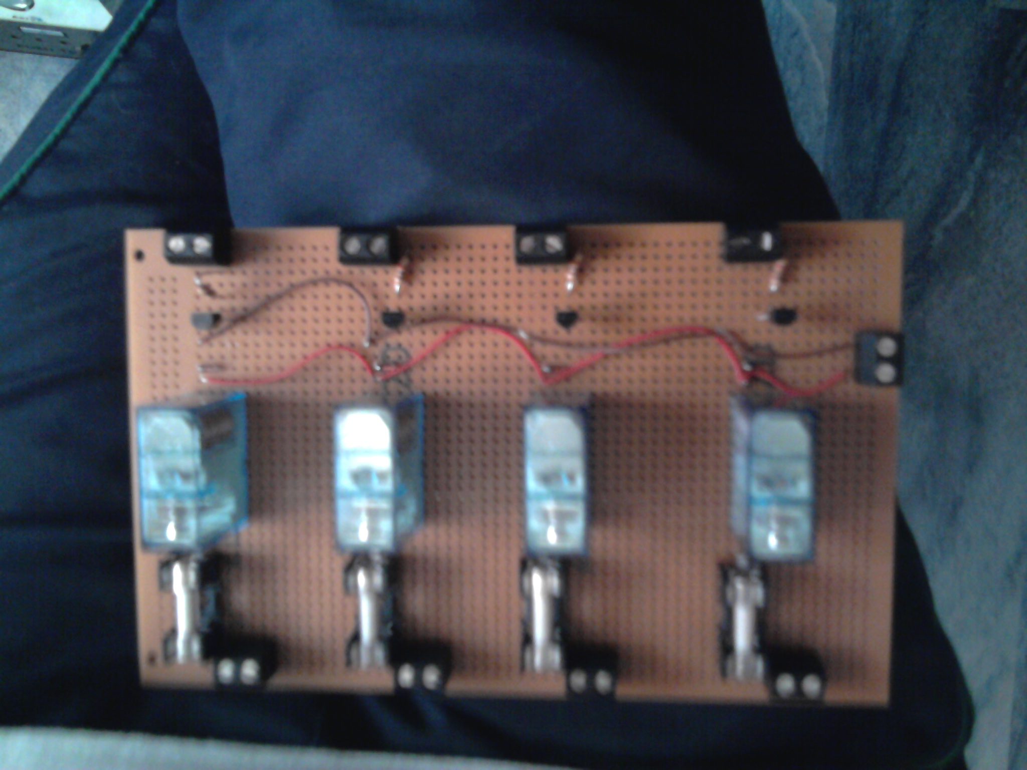

So heute sind meine Teile von Rechelt eingetroffen. Habe jetzt soweit so gut zusammengebaut und were jetzt erstmal ohne Netzspannung testen... Wünsch mir glück ;) hab mal ein Bild gemacht. Für meine 14 Jahre finde ichs oke^^

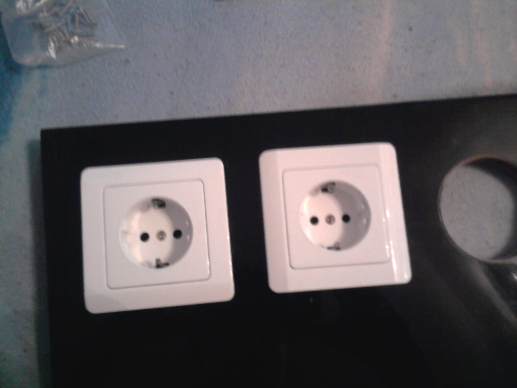

Hier noch einmal mit 2 von4 Steckdosen drinne:) Sry für doppel-dreifach-vierfach posten
Wie weiter oben schon gesagt wurde: Snubber fehlen. http://www.mikrocontroller.net/articles/Relais_mit_Logik_ansteuern#L.C3.B6schglieder http://www.mikrocontroller.net/articles/Snubber

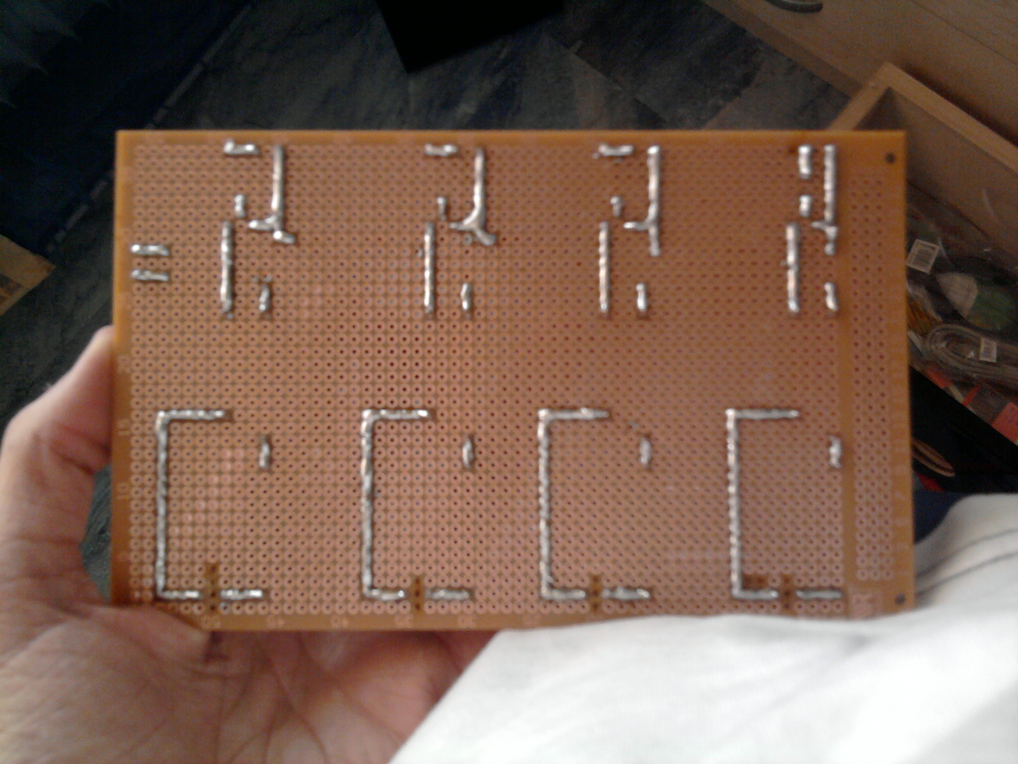

Hallo, zwischen der 230V Seite und der Niederspannungsseite, also unter den Relais, 2, besser 3 Reihen Lötpunkte quer über die Leiterplatte wegfräsen! Sonst kannst Du die Sicherheitsabstände nicht einhalten... Möglich wäre auch, jeweils 2 Reihen entfernen, in deren Mitte eine stehen lassen, einen dicken Draht dort komplett auflöten und mit dem Schutzleiter verbinden (keine Ahnung, gegen welche VDE das vertoßen würde?). Gruß aus Berlin Michael
Patrick schrieb: > Paul Baumann schrieb: >> Es ist noch ein Fehler drin: Du schaltest den Nulleiter (blau) >> Schalte stattdessen die Phase (braun). >> Da ist zwar möglich, daß Du den Stecker anders herum in die Steckdose >> steckst und damit trotzdem den Null schaltest, aber wenn mal ein Anderer >> Dein Gerät reparieren muß, dann wundert der sich, daß Du den Blauen >> geschaltet hast. >> >> Nimm das erst mal ohne Netzspannung auf den Relaiskontakten in Betrieb >> und überzeuge Dich, daß das Relais richtig schaltet. >> >> Baue nicht an der Netzspannung herum, wenn Du nicht genau weißt, was >> Du machst. Ich möchte auch morgen noch Artikel von Dir lesen können! >> >> MfG Paul > > okey danke. Ich lasse es am besten von meinem Bruder der Elektroniker > ist Überprüfen (also wen ich es zusammengelötet habe) sobald er mal zeit > findet sonst würde ich euch ja nicht um hilfe bitten ;) dann lass dir auch besser ein fertiges Relais Besorgen das du via Schraubklemmen anschliessen kannst. z.B. Finder http://www.conrad.de/ce/de/product/505609/KOPPEL-RELAIS-2XUM-12V-5A das hat 2 Schaltkontakte die Trennen dann Phase und Nullleiter und das ist für alle Beteiligten gesünder ;-)
Michael U. schrieb: > Hallo, > > zwischen der 230V Seite und der Niederspannungsseite, also unter den > Relais, 2, besser 3 Reihen Lötpunkte quer über die Leiterplatte > wegfräsen! > Sonst kannst Du die Sicherheitsabstände nicht einhalten... > > Möglich wäre auch, jeweils 2 Reihen entfernen, in deren Mitte eine > stehen lassen, einen dicken Draht dort komplett auflöten und mit dem > Schutzleiter verbinden (keine Ahnung, gegen welche VDE das vertoßen > würde?). > > Gruß aus Berlin > Michael okey werde ich machen hab ich ja mein den anschlussklemmen schon gemacht

Wie viel Leistung soll da geschaltet werden? Ich mache mir ein bisschen Sorgen (wohlmöglich zu Unrecht) ob diese Lötzinnverbindungen auf Dauer viel Strom abkönnen.

nicht "Gast" schrieb: > Wie viel Leistung soll da geschaltet werden? Ich mache mir ein bisschen > Sorgen (wohlmöglich zu Unrecht) ob diese Lötzinnverbindungen auf Dauer > viel Strom abkönnen. ämm ich denke so bis 100 watt mehr nicht

> Ich würde mal sagen das ganze muss mindestens den Strom aushalten den > die Sicherung durchlässt, was hast du da für einen Typ eingebaut? das sind Flink 10A 250V Feinsicherungen : http://www.reichelt.de/5x20mm-Feinsicherungen/FLINK-10A/index.html?;ACTION=3;LA=444;GROUP=C41;GROUPID=3301;ARTICLE=26479;START=0;SORT=artnr;OFFSET=16;SID=13TbG3On8AAAIAADOR86geef39df83cdae9e6ec4a7f573d11bff8
Falk Brunner schrieb: > @ Patrick (Gast) > >>ömm ka ich denke das liegt an meinem handy mus smal einstellungen > > Nö, es liegt an deiner Unfähigkeit, damit umzugehen. > >>durchschauen 5 megapixel sollten genug sein > > jaja . . . ... Wie nett :P ne des liegt am handy net an mir was kann man von einem samsungs s5230 erwarten ?!! am besten ich nehm mal meine digicam und mach dan mal ein par pics davon. Abgesehen davon schalten de realis habe es mal gearde probiert.
Patrick schrieb: > das sind Flink 10A 250V Feinsicherungen : Hm... Frage an Falk (weil der hier mitliest und es wissen sollte): 10A über solche Lötzinnbrücken, geht das?

@ nicht "Gast" (Gast) >Frage an Falk (weil der hier mitliest und es wissen sollte): 10A über >solche Lötzinnbrücken, geht das? Naja, schön ist was anderes. Kurzzeitig wird es wohl gehen. Drauf wetten würde ich nicht. Viel wichtiger sind die KRIECHWEGE!!! Beitrag "Re: Relais 230V schalten" Dort müssen mindestens drei Reihen Lötpunkte WEG! Mach ich immer mit dem Dremel, ähhh Proxxon und der großen Schleifscheibe, geht 1A. MFG Falk
Ohjehohje. 230V 10A mit dieser Konstruktion? Mutig, mutig. Lötpunktplatine mit Lötzinn-Bahnen und das dann noch im Holzgehäuse? Einpolig schalten ist in diesem Fall auch nicht erlaubt. Also ich hätte nicht den Mut, soetwas im "Produktivbetrieb" ohne permanente aktive Aufsicht zu verwenden. Beim Basteln ok, da nutze ich mal Lochraster oder so für einen Testaufbau. Für den Produktivbetrieb greife ich auf fertige Teile für den 230V Teil zurück. In der Regel Komponenten aus dem Schaltschrankbau.
so habe jetzt die 2 reihen weggefrähst Falk Brunner schrieb: > Dort müssen mindestens drei Reihen Lötpunkte WEG! > Mach ich immer mit dem Dremel, ähhh Proxxon und der großen > Schleifscheibe, geht 1A. > > MFG > Falk ja bin dabei 1 ne habe ich schn weggemacht. leider habe ich kein dremel da mach ich das mit einem spitzigen messer geht auch ganz gut;)
