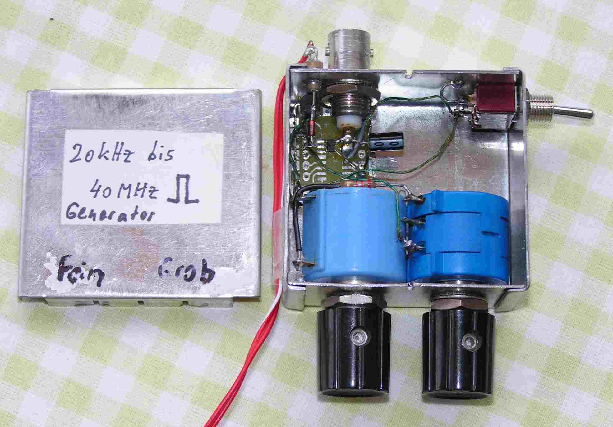

Den LTC 1799 kann ich nur empfehlen. Er ist bei Reichelt erhältlich und liefert ein 4 Vss Rechtecksignal , das mit einem geeigneten Tiefpass auch als Sinus erzeugt werden kann. Der Generator im Bild ist 5x5cm groß. Die Schaltung besteht fast nur aus dem IC und 2 Potentiometern.
Ok, das IC werde ich nehmen. Das scheint ja echt klasse zu sein. Danke und schöne Ostern.
