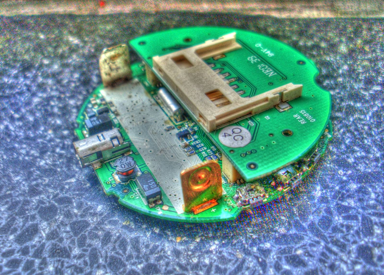

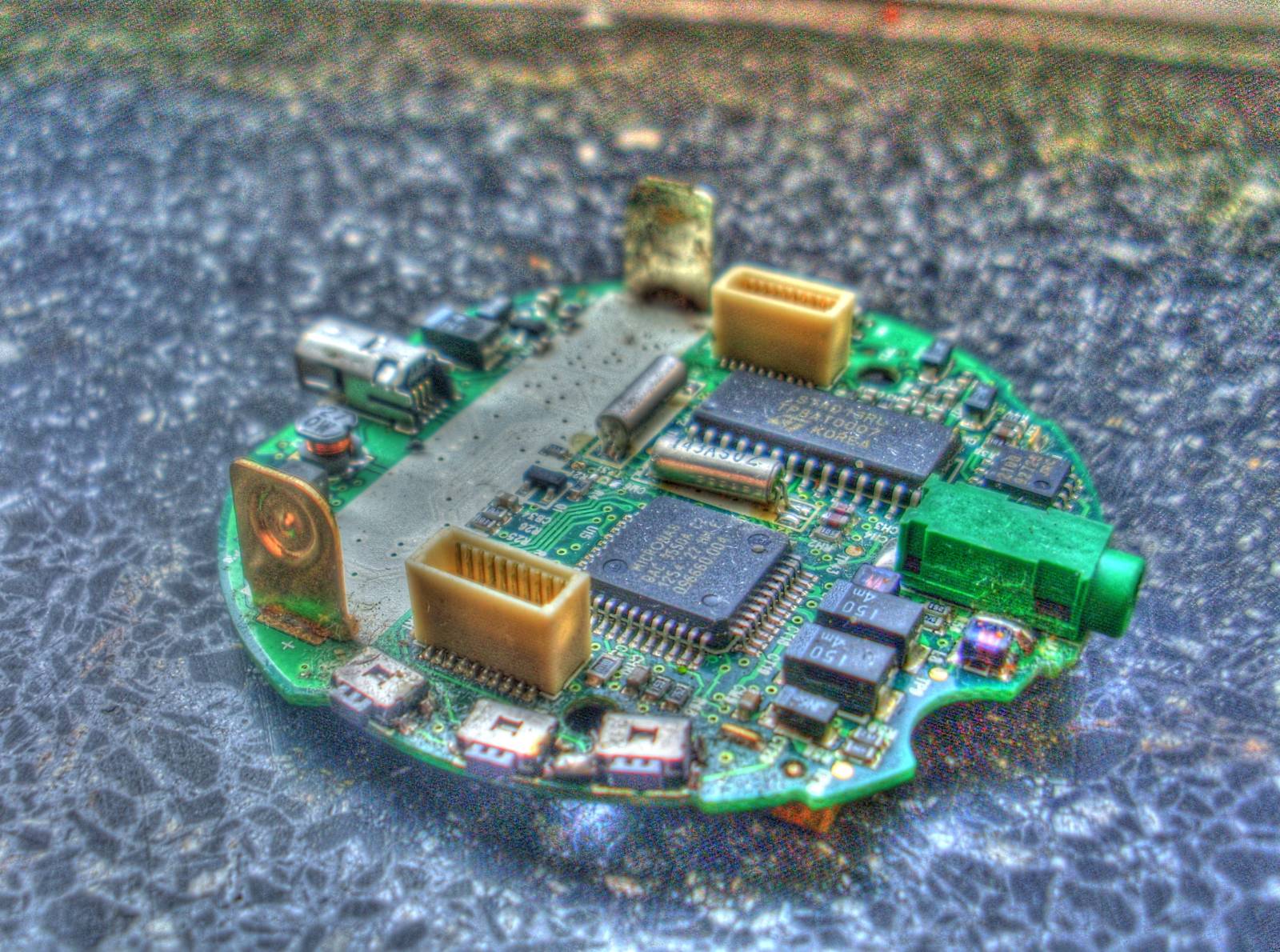

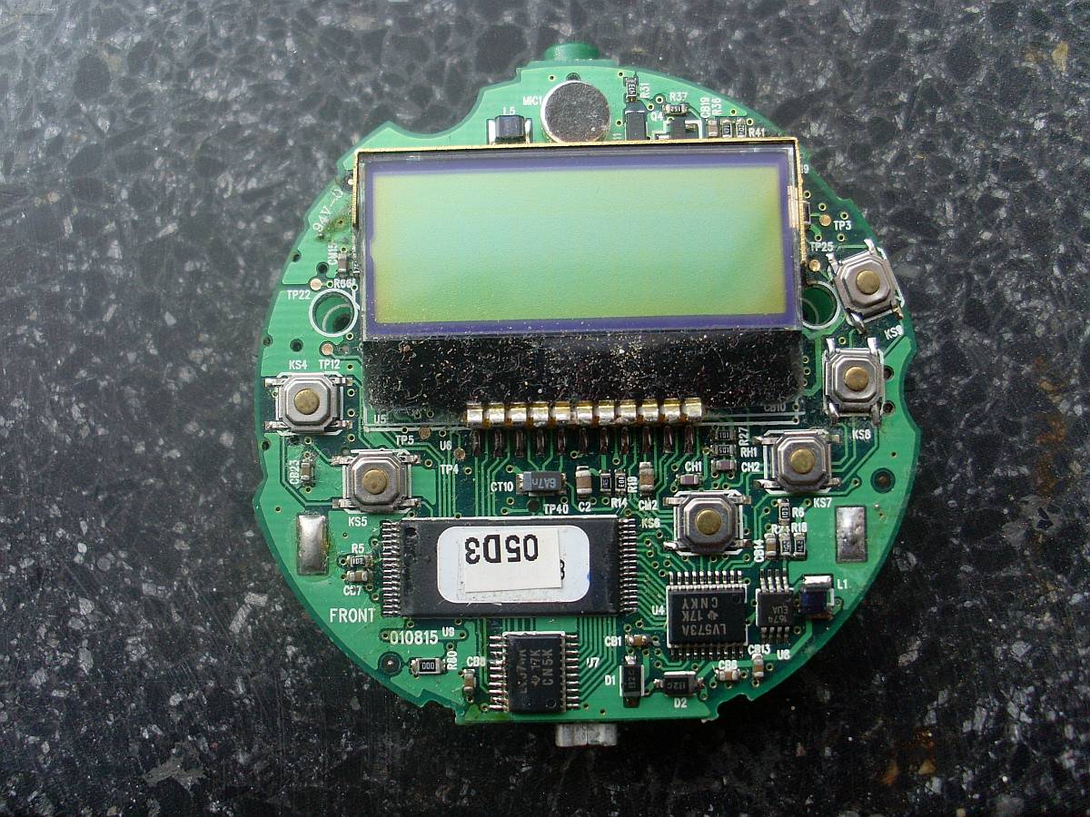

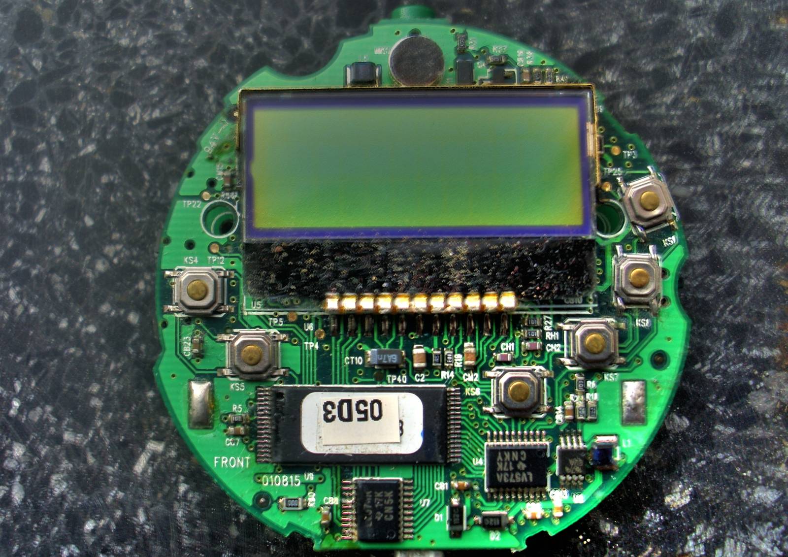

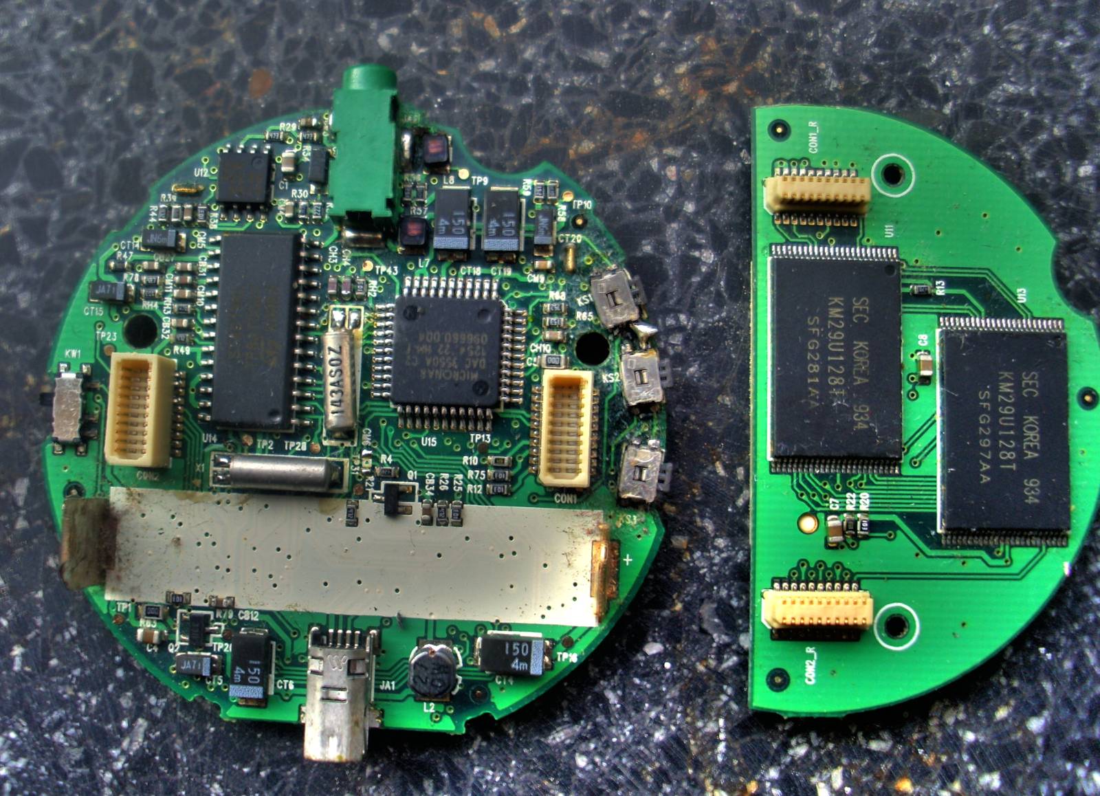

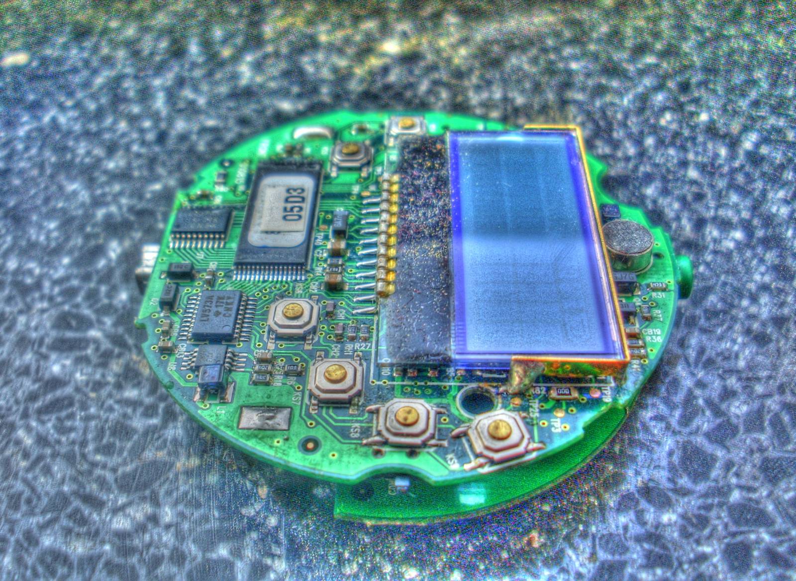

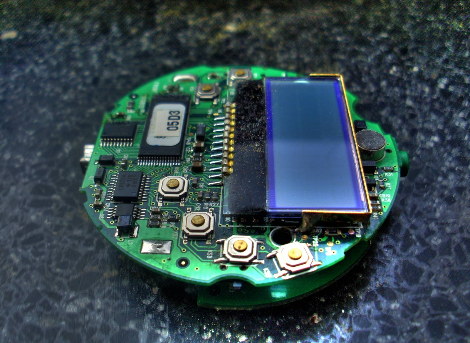

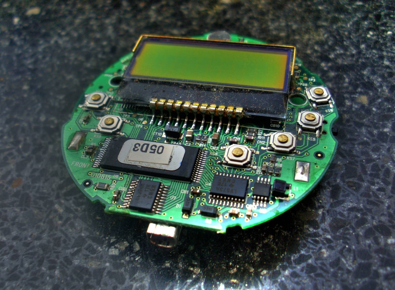

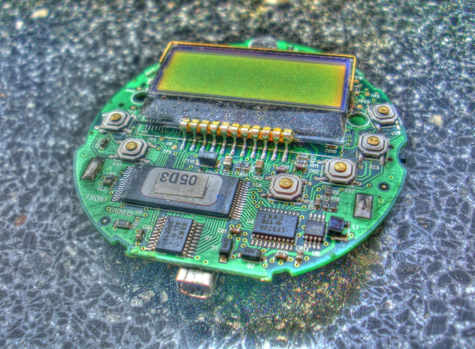

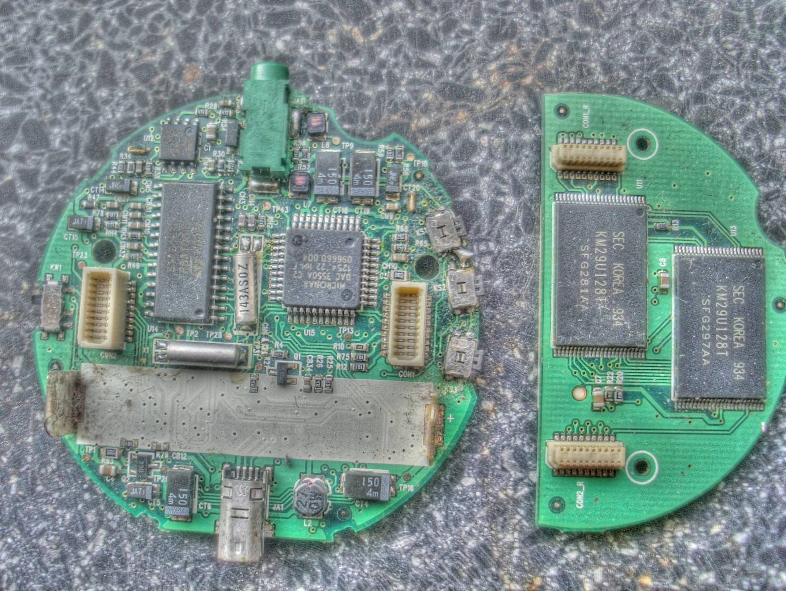

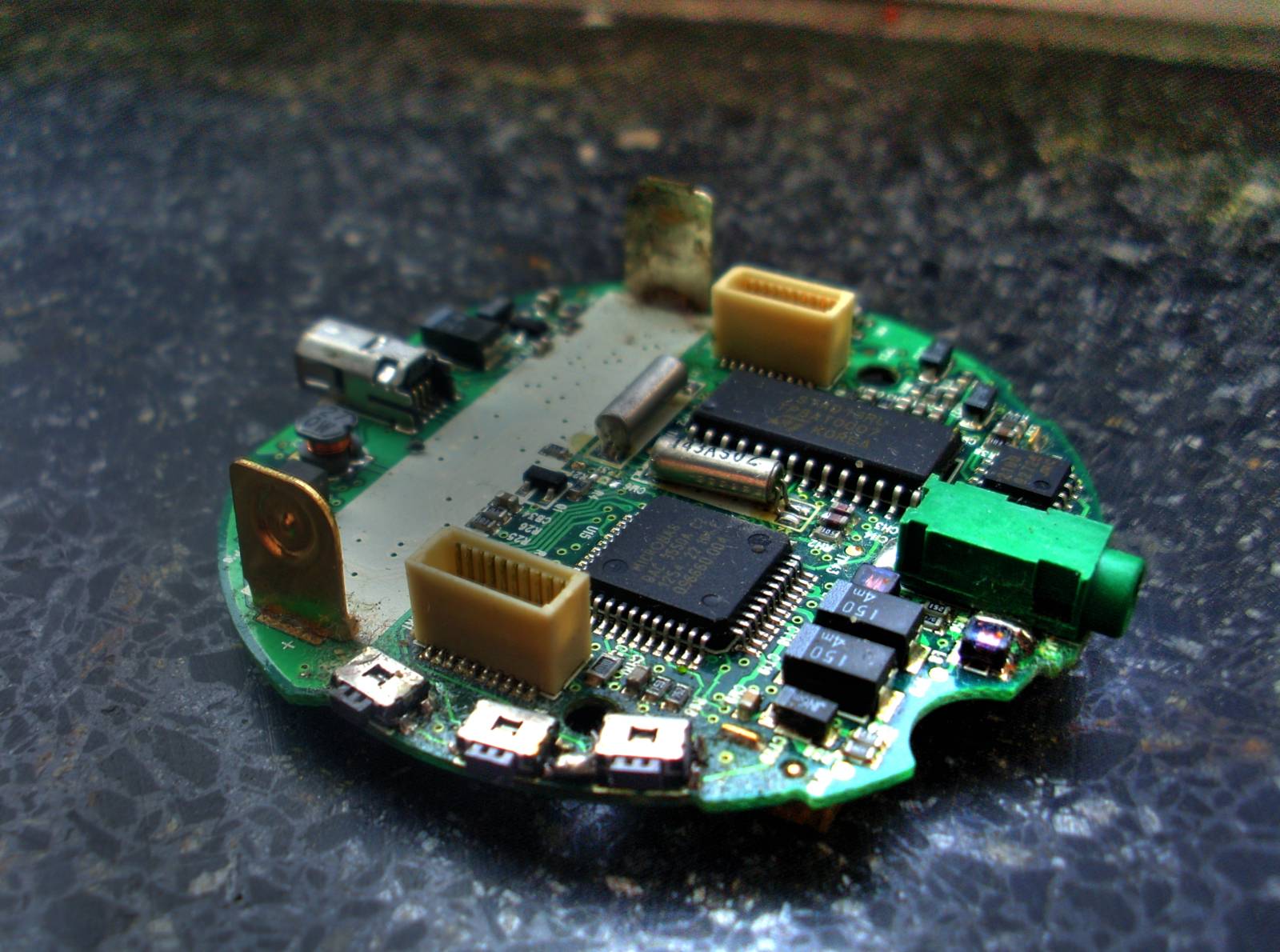

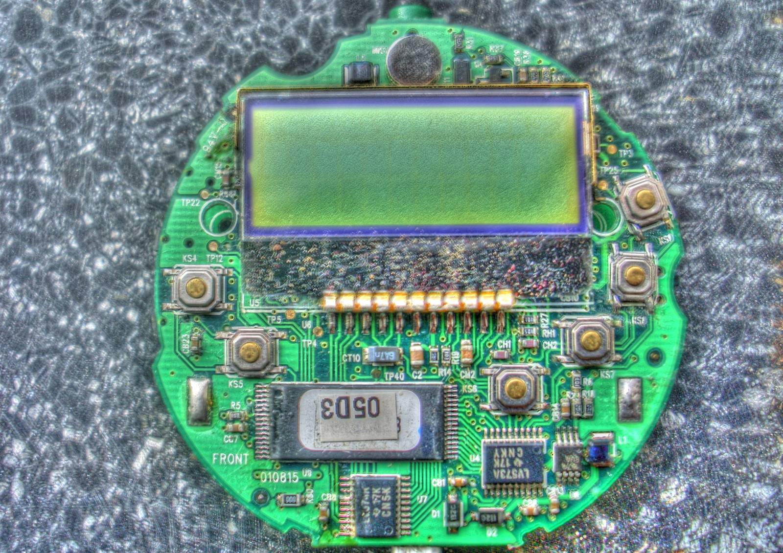

Der Cebop MP3-Player soll repariert werden. Er wird eingeschaltet durch längeres Drücken auf den Knopf neben der Beschreibung KS6(Frontseite, etwa SL370014.jpg). Ich habe eine volle 1,5 AAA-Batterie zwischen die Befestigungen etwa bei image013.jpg geklemmt und gedrückt, und es geschah nichts; das Display wurde weder hell noch zeigte es etwas an. Wie gehe ich zur Fehlersuche vor? Vorhanden: Oszilloskop, Multimeter, 1,5 V AAA-Batterie.

Kann es zufällig sein, das das Teil eine gewisse Zeit lang in feuchter Atmosphäre rumgegegammelt hat und sich dadurch die Leiterbahnen aufgelöst haben? In manchen Bildern sehen die Bauteile irgendwie korrodiert aus.
Troll schrieb: > Kann es zufällig sein, das das Teil eine gewisse Zeit lang in feuchter > Atmosphäre rumgegegammelt hat und sich dadurch die Leiterbahnen > aufgelöst haben? > > In manchen Bildern sehen die Bauteile irgendwie korrodiert aus. Ja, das kann sein. Welche Bauteile sehen für dich korrodiert aus, dann prüfe ich sie einzeln.

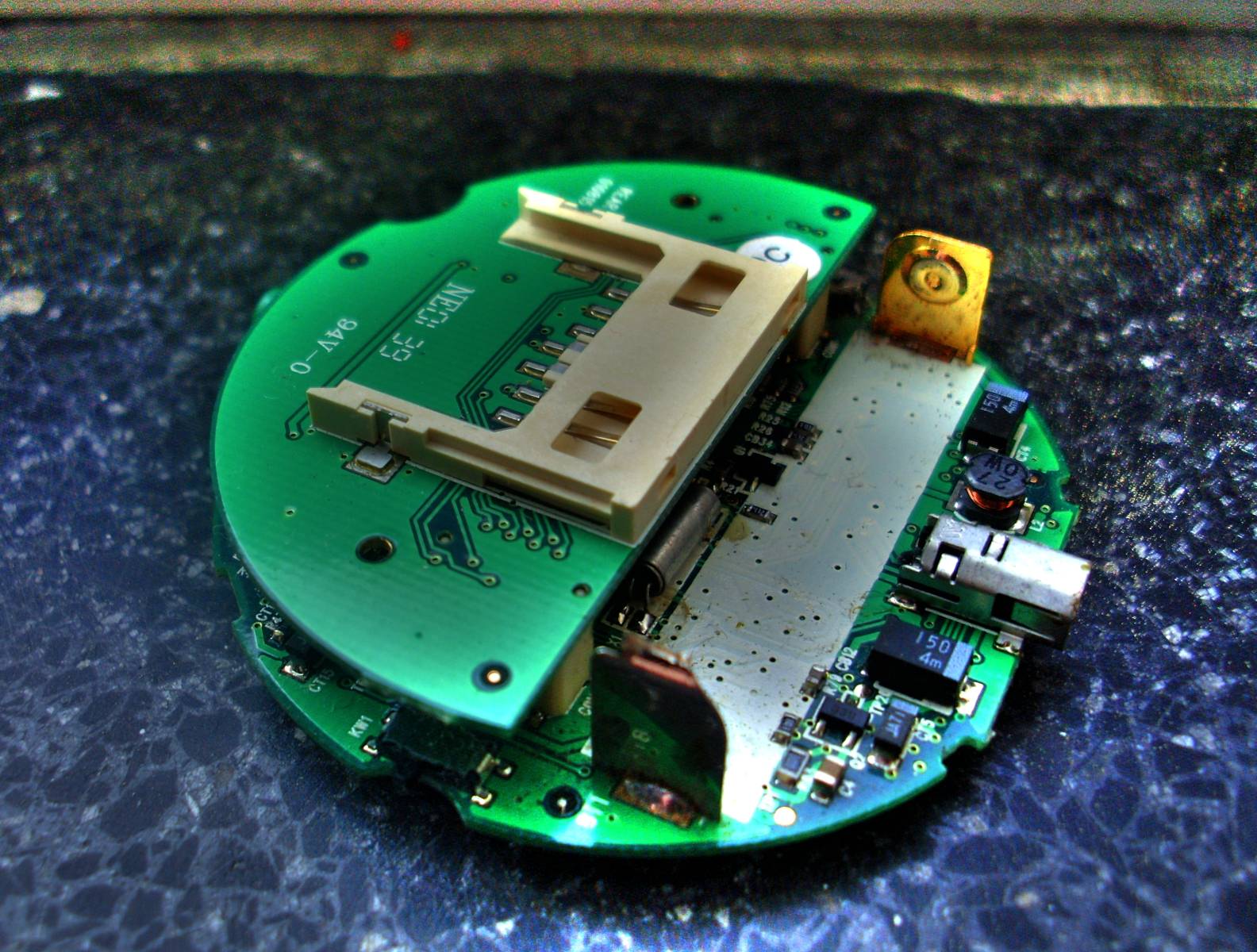

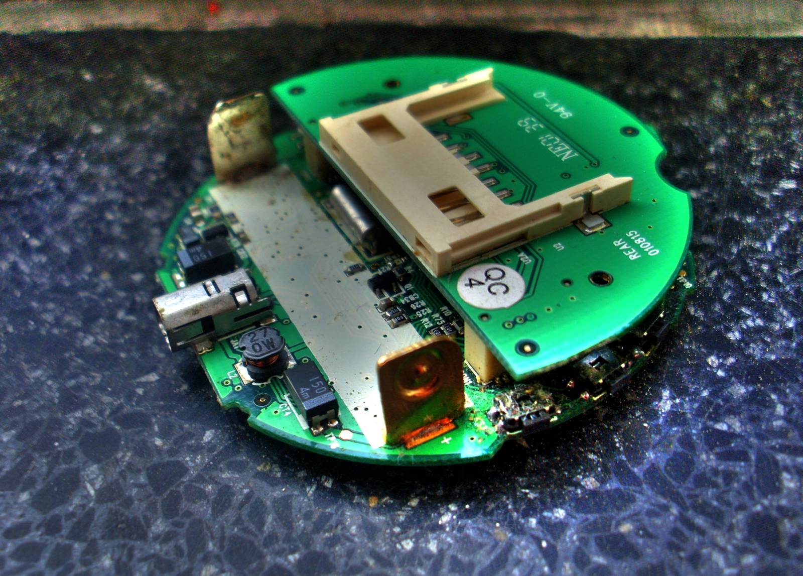

Die Batteriekontakte sehen sehr korrodiert aus.
sowas würd ich direkt wegschmeißen wenn ich den versifften zustand der platine sehe... ganz ehrlich - sowas repariert man nicht, sowas schlachtet man bestenfalls aus.

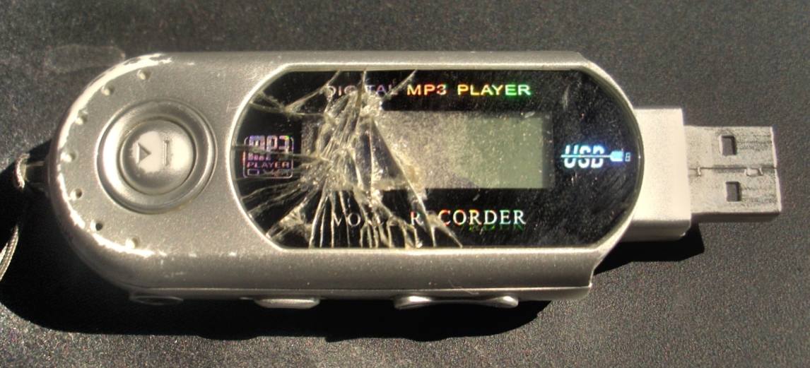

Die andere Alternative sieht so aus wie angehängt. Dieser MP3-Player "fährt hoch", aber was nutzt es, wenn man die Anzeige kaum sehen kann.
Erstmal Datenblätter runterladen, Versorgungsspannungen an den Bauteilanschlüssen überprüfen

Hallo, wie niedlich: das Ding aus Deiner Bildersammlung hat ja wirklich den Micronas-DAC drauf. Den wollte ich vor 10 Jahren auch benutzen für meinen AVR-MP3-Player mit MAS3707. War allerdings etwas teuer... Ist der MP3-Decoder ein STA013 oder STA015? Ist schwer zu erkennen. Gruß aus Berlin Michael
Michael U. schrieb: > Hallo, > > wie niedlich: das Ding aus Deiner Bildersammlung hat ja wirklich den > Micronas-DAC drauf. Den wollte ich vor 10 Jahren auch benutzen für > meinen AVR-MP3-Player mit MAS3707. War allerdings etwas teuer... > > Ist der MP3-Decoder ein STA013 oder STA015? Ist schwer zu erkennen. > > Gruß aus Berlin > Michael Wenn du die Chips so gut kennst kannst du mir eine Problemlösung vorschlagen.
Also was meint ihr - den Mp3-Player aus Beitrag "Cebop IBZ 32MB - MP3 Player reparieren" , den http://www.mikrocontroller.net/attachment/107967/amp3p.jpg oder einen neuen Alten.

Hallo, Nostrifizius in der Satrapenwirtschaft schrieb: > Michael U. schrieb: >>... > Wenn du die Chips so gut kennst kannst du mir eine Problemlösung > vorschlagen. naja, ich könnte die beiden z.B. auslöten, einen ATMega und eine SD-Card und ein Display dranhängen und mir eine Software dzu schreiben... Den Micronas-DAC habe ich hier noch neu liegen, 2 oder 3 MP3-Decoder von Micronas auch noch und den Rest auch. Nur, wozu sollte ich das tun? MP3 höre ich am Computer oder per Xtreamer an der Anlage. Als ich noch unterwegs Musik gehört habe, waren die Kofferradios noch ziemlich unhandlich, hatten aber den Vorteil, daß sowieso Montags und Freitags auch alle anderen Schalger der woche gehört haben. :-) Auf Deinem Player wohnt irgendwo noch der Prozessor, sollte das Teil mit dem Aufkleber sein. In dem wohnt die Firmware, die alles steuert und die außer dem Hersteller sowieso keiner kennt... Wenn Du schon Langeweile hast, dann eben das übliche: erstmal den ganzen Kram richtig sauber machen, abwaschen mit Alkohol, Spiritus oder in destlliertem Wasser baden. Dann gut durchtrocknen und danach langsam mit der Fehlersuche anfangen. Datenblätter der ICs sollten im Netz zu finden sein, irgendwo muß der Einschaltknopf ja angeschlossen sein, irgendwie muß aus den 1,5V die Betriebsspannung gebastelt werden, mit 1,5V direkt läuft der Krempel nicht. Muß also ein Schaltwandler da sein, die Drossel davon scheint ja neben USB zu wohnen, genug kleine ICs sind ja auch noch da. Theoretisch könnte man das vielleicht sogar reparieren, schon weil es für heutige Verhältnisse nich fast diskret aufgebaut ist. Gruß aus berlin Michael
