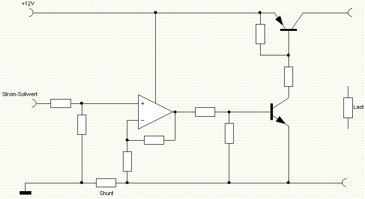

Ich bin nicht so richtig schlau geworden aus deinen Anforderungen. Ich glaube, du brauchst eine Spannungsregelung mit Strombegrenzung (Konstantstromquelle)? Was anderes macht der L200 auch nicht. Dabei möchtest du Den Strom vom µP vorgegeben? Mit dem L200 ist das schwierig, weil der Strom nicht in der GND-Leitung gemessen wird. Da könnte man einen Mosfet als geregelten Widerstand vorsehen. Aber der Aufwand ist größer, als gleich eine eigene Lösung. Ich würde eine diskrete Stromregelung einsetzten. Wenn ich mit deinen Anforderungen richtig liege, könnte die mitgelieferte Prinzipschaltung vielleicht helfen: Beide Transistoren werden durchgesteuert, solange der am Shunt gemessene Strom nicht erreicht ist. Der Sollwert vom µP wird heruntergeteilt auf den Wert, der am Shunt erreicht werden soll. Mit wenigen weiteren Bauteilen kann eine Spannungsregelung ergänzt werden.
Merci für die Antworten Hermann schrieb: > Ich > glaube, du brauchst eine Spannungsregelung mit Strombegrenzung neinneinnein schrieb: > Willst du Netzteile testen? > Google: Stromsenke Ne, Ich brauche das ganze um eine Elektrolyse zu steuern. Darum muss ich die Last vorgeben/steuern, da ich sonst fast null Widerstand habe. Die Spannung wäre und sollte nach meiner Rechnung immer ca. gleich bleiben. @Hermann Bin nicht so versiert in Elektronik aber ich glaube mit deiner Schaltung geht das nicht so wie ichs will, !!Korrigier mich wenns doch geht!. Hab mal unter Elektronischer Last und Stromsenke geschaut aber bin noch nicht ganz schlau geworden, werde es wohl noch ein bisschen genäuer anschauen müssen. Vielleicht kennt einer was anderes.
Bruno B. schrieb: > Ich brauche das ganze um eine Elektrolyse zu steuern. Darum muss ich > die Last vorgeben/steuern, da ich sonst fast null Widerstand habe. Das ist für mich etwas unverständlich ausgedrückt. Last vorgeben, Widerstand fast Null? Üblicherweise ist der Widerstand die Last! Aber egal, du willst eine Elektrolyse steuern. Eine Elektrolyse hat die Wirkung exakt proportional zum Strom, da jedes Ion von einem eingespeisten Elektron erzeugt wird. Das bedeutet nichts anderes, als dass die Elektrolyse exakt über den Strom eingestellt werden kann. Ein regelbarer Stromkonstanter wird also genau das tun was du beabsichtigst. Dabei ist es völlig egal, ob dein Elektrolyt einen hohen oder niedrigen Widerstand hat. Die 12V müssen allerdings ausreichen.
Danke für die Antwort, genau das suche ich :D. Hermann schrieb: > Die 12V müssen allerdings ausreichen. Was meinste denn damit? Aber cool, werde das mal versuchen. Nen schönen abend allerseits..
Er meint, die Spannung die sich bei dem Strom einstellt muß unter 12V sein, der Widerstand also gering genug. Du musst auch bedenken, daß Du die Verlustleistung auch los wirst. Bei z.B. 2 Volt stellen sich die 1,3A ein, dann musst Du (12V -2V) * 1,3A =13W verheizen, da dürfte der nötige Kühlkörper schon so in Richtung Kippenschachtelgrösse sein.
