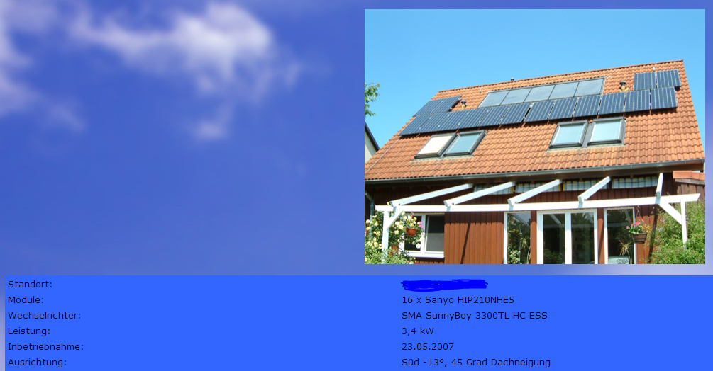

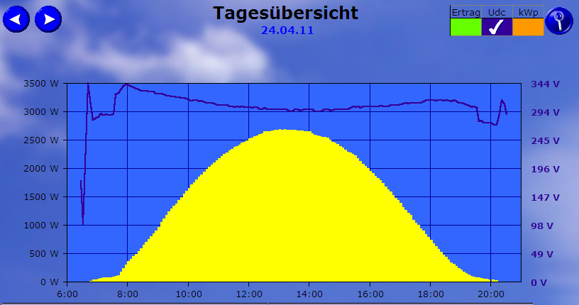

Tobias schrieb: > Mittels eines Aufwärtswandlers wandle ich die Spannung der Solarzellen Wieso meinst du einen Aufwärtswandler benutzen zu müssen? In der Regel liefern Fotovoltaik.Panels um die 45V. Da die Panels eh in Reihe geschaltet werden bist du bei einem 3kW-Generator schnell bei 250-700V. Ich habe hier eine 3,4kW Fotovoltaikanlage, deren Generator aus 16 Sanyo HIP210NHE5-Modulen besteht. Jeweils 8 Module sind in Reihe geschaltet und die beiden Gruppen dann parallel. An sonnigen Tagen liegt zur Zeit die Generatorspannung am Umrichter zwischen 344V und 294V. Anbei ein paar Bilder.
... schrieb: > In der Regel liefern Fotovoltaik.Panels um die 45V. Da die Panels eh in > Reihe geschaltet werden bist du bei einem 3kW-Generator schnell bei > 250-700V. Diese Lösung funktioniert nur gut, wenn alle Panels ein gleiches elektrisches Verhalten zeigen. Das MPP würde dann auch nur mit dem kompletten Strang funktionieren. Insbesondere aufgrund von Exemplarstreuung, Alterung oder Teilabschattungen können sich einzelne Panels der Reihenschaltung völlig anders verhalten. Eine Serienschaltung von Akkus funktioniert auch nur solange gut, wenn alle Zellen ähnlich fitt sind.
Michael O. schrieb: > Insbesondere aufgrund von Exemplarstreuung, Alterung oder > Teilabschattungen können sich einzelne Panels der Reihenschaltung völlig > anders verhalten. Grundsätzlich gebe ich dir Recht. Im Fotovoltaik-Anlagenbau ist aber die Reihenschaltung bzw. Reihen-Parallelschaltung der Panels üblich. Erstens gibt es keine Umrichter für so kleine Eingangsspannungen <=50V. Zweitens werden möglichst gepaarte Panels verbaut. Drittens werden über eingebaute Dioden, mittlerweile auch über spezielle elektronische Schaltungen, die in den Modulen verbaut sind, die Nachteile der Teilabschattung und Alterung gemindert. Es gab mal eine Firma die eine reine parallelschaltung der Module favorisiert hat, das hat sich aber nicht durchgesetzt.
... schrieb: > Michael O. schrieb: >> Insbesondere aufgrund von Exemplarstreuung, Alterung oder >> Teilabschattungen können sich einzelne Panels der Reihenschaltung völlig >> anders verhalten. > > Grundsätzlich gebe ich dir Recht. > Im Fotovoltaik-Anlagenbau ist aber die Reihenschaltung bzw. > Reihen-Parallelschaltung der Panels üblich. > Erstens gibt es keine Umrichter für so kleine Eingangsspannungen <=50V. Der TE wollte doch selbst einen bauen. Dann kann er auch für jedes Panel einen einzelnen bauen. Dürfte dem Gesamtwirkungsgrad deutlich guttun, denn ein nicht matchendes Panel (Strom zu klein) liefert bei Serienschaltung einfach gar nichts, denn: die Diode/Schaltung schließt das Panel einfach kurz, so dass es gar nichts mehr beiträgt (die Alternative wäre, dass das Panel eine negative Spannung liefert - was soll die arme Stromquelle auch machen, wenn man ihr einen größeren Strom einprägt). > Es gab mal eine Firma die eine reine parallelschaltung der Module > favorisiert hat, das hat sich aber nicht durchgesetzt. Vermutlich waren die Wandler zu teuer und der Drahtverhau auf dem Dach zu groß. Elektrisch ist es eigentlich viel sinnvoller. Die Zellen lassen sich als Stromquellen betrachten, und die in Reihe zu schalten ist eingeschränkt sinnhaft.
