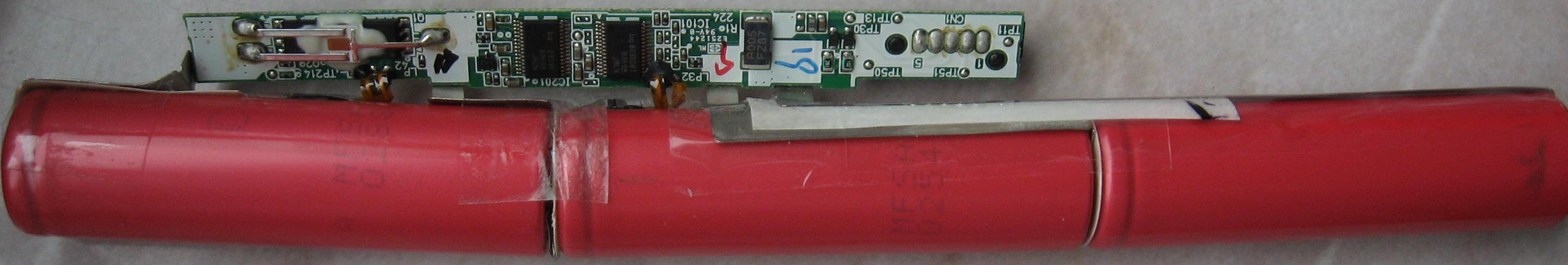

habe schon gelesen das es gefährlich ist mit Li-Ion-Akkus herum zu
experimentieren.
Möchte jedoch den im Anhang abgebildeten 10,8V Li-Ion-Akku aus einem
Notebook oder Laptop weiter nutzen. Das dies nicht einfach wird, habe
ich bereits gelesen und dies sehe ich eigentlich auch schon an der
mitverbauten beidseitig bestücketen Platine.
Ganz rechts befindet sich der Anschluß mit seinen fünf Lötstellen.
In der mitte sind zwei ICs.
Der Rechte ist ein bq8030 und der Linke ein bq29330.
http://focus.ti.com/lit/ds/symlink/bq29330.pdf
Ich brauche nur zwei von den drei Zellen.
Wer kann mir eine Homepage zeigen, wo eine einfache Selbstbauschaltung
zum laden von zwei Li-Ion-Akkus vorhanden ist ?
Ich selbst habe nichts gefunden. Könnte es daran liegen,
weil es zu aufwändig, zu einfach oder zu gefährlich ist ?
Bernd_Stein

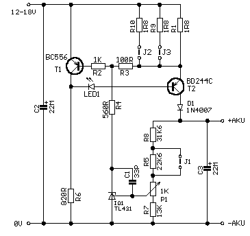

Da ich nur zwei Zellen laden will werde ich es mal nach der Anleitung
die im Anhang zu sehen ist tun.
Von Vorteil wäre natürlich zwei mal ein kleines Netzteil aufzubauen,
wo ich eine Spannung von 4,20 Volt und einen maximalen Strom
von 1428 mA einstelle. Das wäre dann passend zu den
Panasonic CGR 18650C LiIon-Akkus.
http://www.rosebatteries.com/pdfs/Panasonic%20CGR18650C.pdf
Bernd_Stein

Ich sehe da zwar keine Schaltung, die sonstigen Tips sind aber recht
hilfreich. Wenn Du übrigens die Ladespannung auf 4,10 V begrenzst,
wirst Du zwar ca. 15% Kapazität verlieren, die Lebensdauer der
Akkus wird aber stark ansteigen.
Gruss
Harald

Die Elektronik vom Notebook-Akku fällt dann komplett weg, nur jede
einzelne Zelle braucht einen extra Balancer-Anschluß.

Die Schaltung ist ja praktisch ein einstellbares Netzteil,
was ja eigentlich jeder Hobbyelektroniker besitzt.
Und die Anleitung die im Anhang zu finden ist, beschreibt halt wie man
da vorgehen soll.
Beitrag "Re: Notebook oder Laptop - Li-Ion-Akku extern aufladen"
Meine Meßgräte haben eine Tolereanz im Gleichspannungsbereich
von +/- 0,3 % plus 1 Digit und die Auflösung im 20V-Bereich
beträgt 10mV. Das sollte reichen. Falls nicht werde ich das ja an der
Temperatur der Akkus merken.
Bernd_Stein

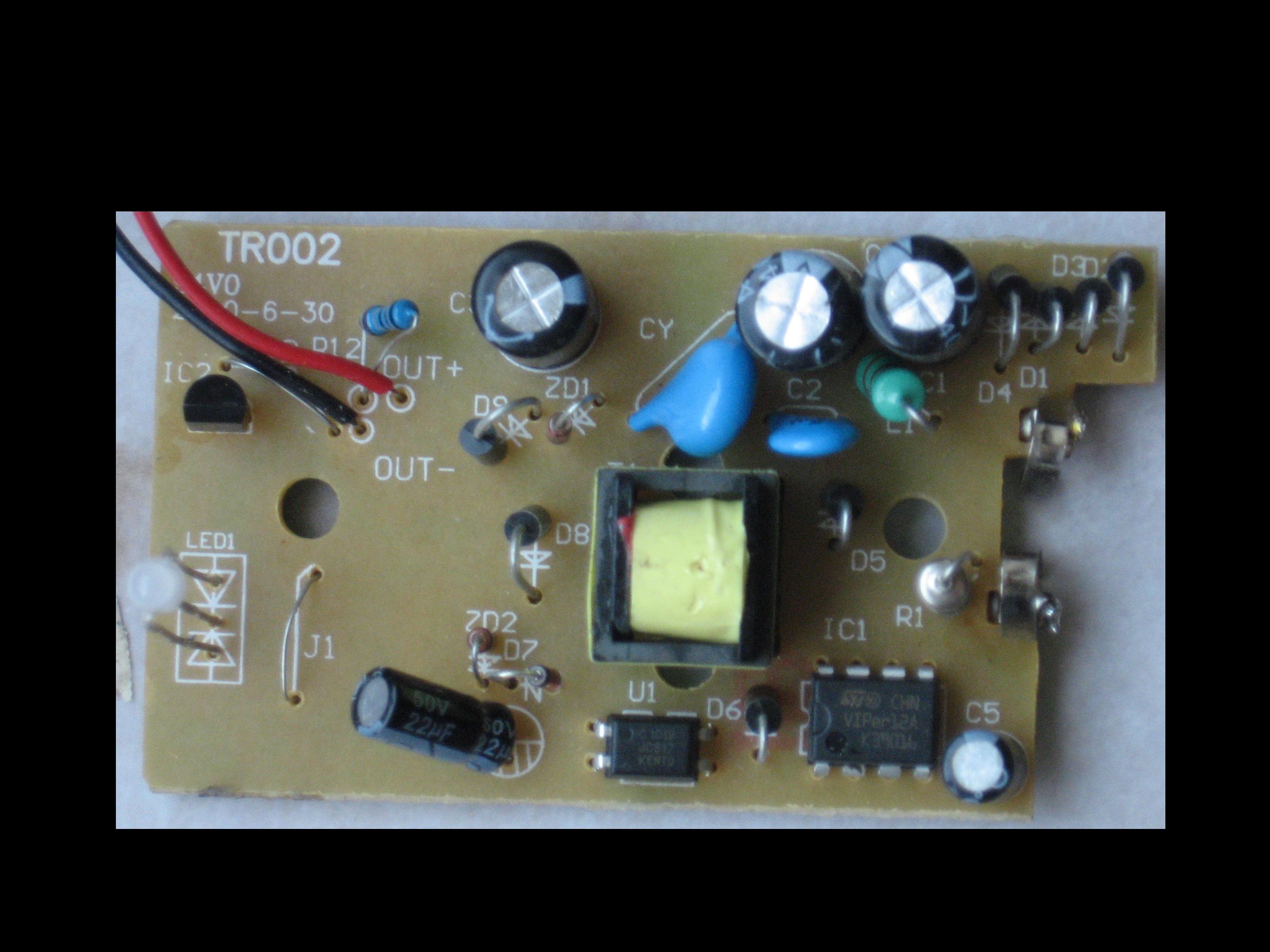

Nun, da ich zwei davon brauche bin ich zur Zeit bei ca. 10 EURO.
Ob ich da nicht mit den nackten Bauteilen die dort verbaut sind
günstiger hinkomme ?
Mal sehen was ich so finde für 230V auf 4,2V / 0,6A.
Das Hauptproblem dürfte der Übertrager bzw. Mini Trafo sein.
Es wird sich doch Hoffentlich im www ein " Selbstbauschaltregler "
mit diesen Daten finden lassen ?
Was für ein Schaltregler ist denn da verbaut ?
Ob die Teile schon jemand " Reverse Engineered " hat ?
Aber bei dem Preis macht sich da wohl keiner Gedanken darüber,

von MaMe (Gast)
Anbei ganz einfache Schaltung. J1 muss für zwei Zellen angeschlossen
werden. Es funktioniert als konstant Strom-Quelle mit dem
Spannung-Limitter. Es ist sehr bewertete Schaltung, funktioniert
einwandfrei und zuverlässig.
Gruß,
Martin
von Tim (Gast)
C3 ist ein 22 MEGA Farad Elko?
von Tim (Gast)
Ich seh grad...C2 auch ;-) naja, das P für pico ist ebenfalls groß
geschrieben.

von Bernd S. (Firma: Anscheinend Corner-Cases ;-)) (bernd_stein)
habe heute die Platinen von Hannes Lux ( 18650 Lader ) erhalten.
Hier erstmal Fotos davon. Die Schaltung ist doch aufwendiger als ich
dachte.
Auf dem Übertrager bzw. Trafo steht leider nichts drauf.
Es ist eine einseitige Platine, die beidseitig bestückt ist.
Wenn ich mit der Schaltplanerstellung fertig bin, werde ich einen neuen
Thread dazu aufmachen und auch hier verlinken, aber das dauert.
Bernd_Stein

von Werner (Gast)
Wo ich grade im ersten Post dieses Bild von dem Notebook akku sehe, was
ist das für ein Teil links mit den drei anschlüssen? Das verklebte..
Ich vermute ein Bi-Metall.
Das bedeutet, wenn der Strom eine Zeitlang zu hoch ist, verbiegt sich
durch die Erwärung das Zweischichtige Metall und öffnet somit den
Kontakt und unterbricht den Stromkreis.
Bernd_Stein
