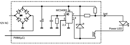

Hallihallöchen, ich versuche auch gerade einen Treiber für die oben genannte LED zu basteln. Aus Falk's Link zu habe ich mir dazu eine Schaltung herausgesucht und um die PWM-Möglichkeit erweitert(insofern ich das Kapitel richtig verstanden habe). Würde das so funktionieren? Falk sagte auch, man bräuchte einen anderen IC - welcher wäre denn geeignet? Und, müßte man die Schaltung dann umbauen? Ich habe zudem vor, die PWM über einen ATmega88, direkt auf der Platine zu realisieren, der seine Befehle über einen CAN-Bus bekommt und dieser ein ganz eigenes Netz darstellt. Kann es da eventuell zu Problemen mit den verschiedenen Potenzialen kommen??? Die andere wichtige Frage wäre, wie man die Schaltung allgemein erweitern müsste, um sie direkt an Netzpotenzial zu betreiben? Ein reguläres Netzteil ist wegen einem verfügbaren Einbaumaß von 1/2 UP-Dose nicht möglich bzw. auch viel teurer. Bin für jeden Tipp dankbar. Liebe Grüße... Ps.: Und bitte beachten: "... bin noch Neuling in dieser ganzen Materie".;-)))
Hallöchen, die erste Problematik habe ich nun schon gelöst, bräuchte aber noch eine Antwort auf die letzten beiden Fragen... Liebe Grüße... Ps.: Die im Anhang gezeigte Treiber-Schaltung benutze ich nun.
@ Basti (Gast) >Die andere wichtige Frage wäre, wie man die Schaltung allgemein >erweitern müsste, um sie direkt an Netzpotenzial zu betreiben? Gar nicht, und DU im Moment schon gar nicht. >Ps.: Und bitte beachten: "... bin noch Neuling in dieser ganzen >Materie".;-))) Eben darum. MfG Falk
> ich versuche auch gerade einen Treiber für die oben > genannte LED zu basteln. Bloss kann der keine 3A regeln.
Ich weiß, ich weiß... ich hatte den Strom nicht korrekt aus dem Datenblatt entnommen - er beträgt nur 0,7A^^. LG
