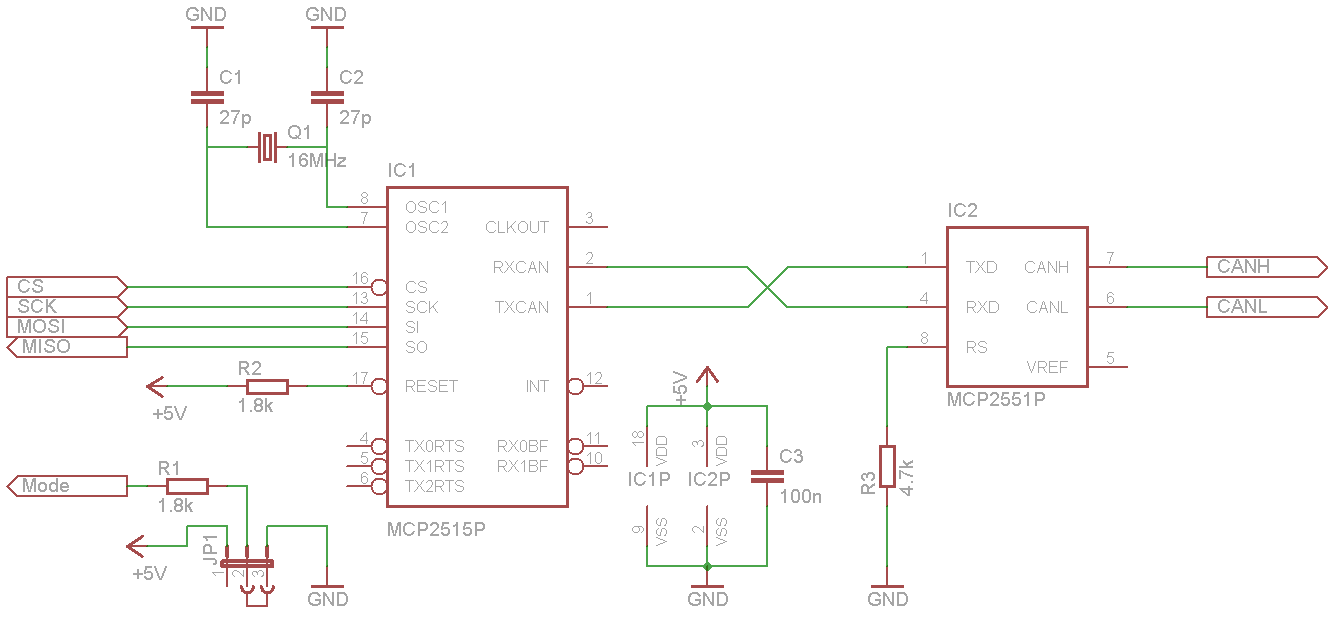

Hallo zusammen! Ich habe mir ein CAN Bus Interface mit den Chips MCP2515 und MCP2551 gebaut. Dieses Interface spreche ich mit einem Arduino Mega 2560 Board über SPI an, dazu ist es mit den Anschlüssen CS, SCK, MOSI und MISO verbunden. Der Anschluß "Mode" geht auch zu einem Pin auf dem Arduino Board, spielt aber jetzt noch keine Rolle. Die +5V Versorgung kommt auch vom Board. Zu Beginn des Programms auf dem Arduino sende ich einen Reset Befehl an den MCP2515. Allerdings bleibt dieser scheinbar immer im "Normal Mode" und wechselt nicht in den "Configuration Mode", daher scheiter ich an dieser Stelle schon: beim Auslesen des CANSTAT Registers stehen die OPMOD Bits immer auf 000, egal was ich tue. Das gleiche gilt, wenn ich statt des Reset Befehls die REQOP Bits im CANCTRL Register manuell setze. Ich möchte erst mal ausschließen, dass mit der Schaltung irgendwas nicht stimmt, ob ich da irgendwas übersehen habe oder ob die Werte vielleicht nicht stimmen. Könnte da jemand mal drüber schauen? Bitte nicht erschlagen, falls ich nicht exakt die richtigen Symbole oder so im Schaltplan verwendet habe. Das ist der erste Schaltplan, den ich mit Eagle erstellt habe... Ich hoffe ich hab alles richtig erklärt, ist alles noch Neuland für mich. Kann mir einer helfen?
ohne dein Programm zu sehen wird dir keiner helfen können. Du gehst ja davon aus das die SPI-Verbingung funktioniert aber vielleicht ist ja hier der Hund begraben.
Ok, ich dachte mir, man könnte erst mal so erkennen, ob es ein grundlegendes Problem mit der Schaltung gibt. Hier ist dann auch noch der Code, steht aber noch nicht viel drin: Wie gesagt, jedesmal, wenn ich canStatus ausgebe, bekomme ich "0" raus.

Hm, mit der Software kann ich erstmal nicht viel anfangen... Zur Hardware: sieht richtig aus, bis auf den Int-Ausgang, den solltest du auf jeden Fall noch zum Controller häkeln. Kann mir nicht vorstellen, wie du sinnvoll ohne Interrupt arbeiten kannst (hat aber nichts mit deinen momentanen Problemen zu tun) Kontrollier als erstes mal mit einem Scope den clkout-Pin, nach reset müssen dort 1MHz anliegen.
Wo wird der CS gesetzt bzw. nach Masse gezogen? In den SPI-Funktionen?

H.joachim Seifert schrieb: > Kontrollier als erstes mal mit einem Scope den clkout-Pin, nach reset > müssen dort 1MHz anliegen. Gut, das werde ich heute Abend mal versuchen. Gott sei Dank hab ich ja noch das Osziloskop von meinem Vater zu Hause :-) Noch ne Sache: Während meinen letzten Tests war an den CANH und CANL Leitungen vom MCP2551 nichts angeschlossen. Ich dachte mir, das brauch ich nicht unbedingt, um den MCP2515 zum laufen zu bringen. Ist das richtig?

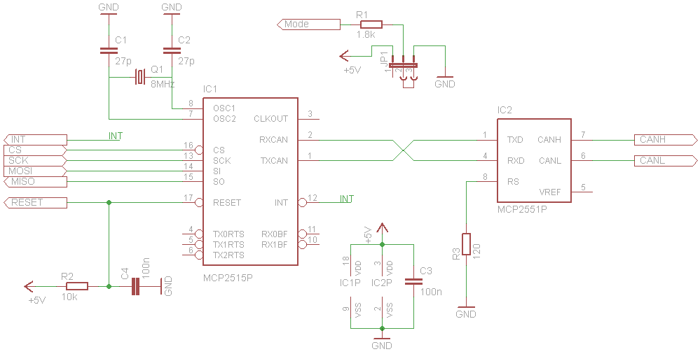

Ich habe den Reset des MCP2515 mit dem Reset des Atmega verbunden. Dazu die übliche R und C Resetschaltung. Das funktioniert inzwischen bei mehreren Platinen problemlos.
H.joachim Seifert schrieb: > Kontrollier als erstes mal mit einem Scope den clkout-Pin, nach reset > müssen dort 1MHz anliegen. Also ich hab mal gemessen. Am clkout Pin liegt keine Frequenz an, der Pin ist immer auf 0. Nur etwa eine halbe Sekunde (schätz ich mal) direkt nach dem einschalten liegt da eine Frequenz an, die ich aber leider nicht genauer bestimmen kann. Was bedeutet das jetzt? Ist der Chip an sich einfach kaputt? Thomas Forster schrieb: > Ich habe den Reset des MCP2515 mit dem Reset des Atmega verbunden. Dazu > die übliche R und C Resetschaltung. Das funktioniert inzwischen bei > mehreren Platinen problemlos. Okay, das probier ich dann einfach auch mal.

Tobias Kohnen schrieb: > Also ich hab mal gemessen. Am clkout Pin liegt keine Frequenz an, der > Pin ist immer auf 0. Nur etwa eine halbe Sekunde (schätz ich mal) direkt > nach dem einschalten liegt da eine Frequenz an, die ich aber leider > nicht genauer bestimmen kann. > Was bedeutet das jetzt? Ist der Chip an sich einfach kaputt? Nö, das ist ganz gut so. Es bedeutet wahrscheinlich, dass der Oszillator + Stromversorgung funktioniert und auch deine SPI-Verbindung. Durch deine Schreiberei in den Chip wird dann der clkout abgeschaltet. Da du das gar nicht beabsichtigt hast, liegt entweder eine falsche Registeradressierung vor oder auch nur eine falsche Initialisierung der SPI-Schnittstelle. Hier mal eine funktionierende SPI-Init (allerdings Mega88, kann gut sein, dass da Unterschiede zu deinem Prozessor sind. Und ja, das könnte man lesbarer schreiben, aber wenn es der wizard so funktionsfähig erzeugt, lass ich es auch so :-) // SPI initialization // SPI Type: Master // SPI Clock Rate: 2000,000 kHz // SPI Clock Phase: Cycle Half // SPI Clock Polarity: Low // SPI Data Order: MSB First SPCR=0x50; SPSR=0x01;
nochmal nachgeschaut, passt auch für den 2560. Ausserdem müssen DDRB.0, DDRB.1 und DDRB.2 als Ausgang gesetzt sein.
H.joachim Seifert schrieb: > // SPI initialization > // SPI Type: Master > // SPI Clock Rate: 2000,000 kHz > // SPI Clock Phase: Cycle Half > // SPI Clock Polarity: Low > // SPI Data Order: MSB First > SPCR=0x50; > SPSR=0x01; Also, ich habe jetzt versucht die SPI Schnittstelle mit sämtlichen Kombinationen von Clock Rate, Clock Phase, Clock Polarity und Data Order zu initialisieren. Jedesmal mit dem gleichen Ergebnis, dass der MCP2515 nicht in einen anderen Modus wechselt und ich immer 000 zurück bekomme. Die Registeradressierung übernimmt die SPI library, die beim Arduino schon dabei ist, und die ist auch korrekt. Hat jetzt noch jemand eine Idee, wo der Fehler liegen könnte?
Sooooooo, ich habs geschafft! Habe jetzt alles mögliche ausprobiert. Letztendlich habe ich ein paar Bauteile ausgetauscht und anders dimensioniert. Und, ja, auch den INT Ausgang habe ich mir noch zum Controller "gehäkelt", danke für den Hinweis Joachim ;-)! Und jetzt funktioniert es tatsächlich!!! Softwareseitig lag kein Problem vor, das war alles von Anfang an richtig. Vielen Dank nochmal für die Tipps und Ideen von euch! Bis demnächst!
