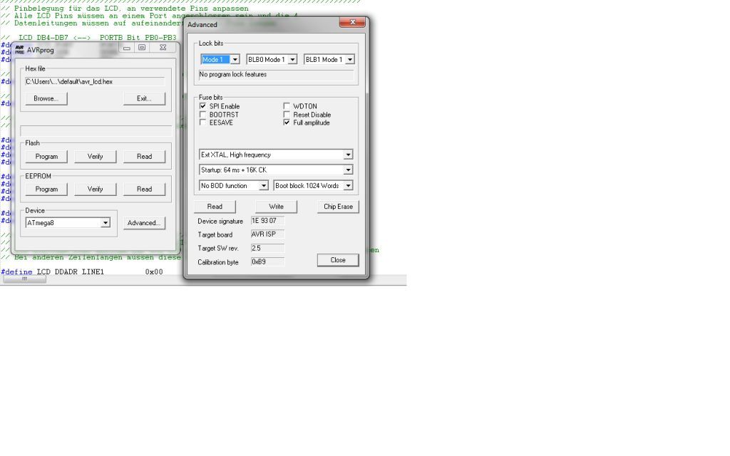

Hab mal vor langem probiert ein LCD Display mit einem ATmega8
anzusteuern. Mit Hilfe diesen tollen Forums hab ichs dann auch geschafft
Nun hab ich ein bisschen mit den Fuse bits gespielt, und jetzt
funktioniert leider nichts mehr. Leider kann ich mich auch nicht mehr an
die Standardeinstellung erinnern. Ich benutze ein myAVR
Entwicklungsboard mit einem ATmega8, der bereits mit dem Board
mitgeliefert wurde. Zum flashen benutze ich den AVR Studio Programmer.
Die Menüansicht habe ich im Anhang. Evt. kann mir ja jemand helfen.
Danke schon mal im Voraus.
LG Ronald
Die Fuses sind kein Spielzeug, bevor man sich daran vergreift, macht man
sich sachkundig.
Ronald E. schrieb:
> Fehler, es konnte keine Verbindung zum Controller ermittelt werden.
Wenn Du den Reset-Pin weggefust hast, dann brauchst Du HV-Programming.
Hast Du "nur" den Takt auf extern verstellt, dann brauchst Du einen
externen Takt. Das Datenblatt gibt Auskunft darüber, wie das geht.

von Thomas E. (thomase)
Keine Panik.
Normalerweise werden die Fuses beim Aufruf der Registerkarte im
AVR-Prog. ausgelesen und angezeigt. Wenn du jetzt ein Häkchen veränderst
und auf "Write" klickst, wird die neue Einstellung übertragen.
Und dabei kann man sich dann aussperren. In deinem Screenshot hast du
"externen Quarz " eingestellt. Wenn du das bei einem fabrikneuen AVR
machst, wird diese Einstellung auch übertragen. Denn zu diesem Zeitpunkt
läuft er noch mit internem Takt.
Ist jetzt an deiner Hardware kein Quarz angeschlossen, hast du dich
ausgesperrt. Haustür zu, Schlüssel steckt drinnen.
Also Quarz anlöten und gut ist.
Fataler ist es, wenn du nicht "externer Quarz" sondern "externer Takt"
eingestellt hast. Dann nützt ein Quarz nichts, sondern du bauchst einen
externen Oszillator.
Mit den Fuses muss man sehr vorsichtig umgehen und genau wissen, was man
macht. Einen Resetknopf, der alles wieder zurücksetzt, gibt es nicht.
Nur die schon angesprochene HV-Programmierung. Aber die braucht man
nicht, wenn man VORHER nachdenkt.
Ronald E. schrieb:
> "Adress 0x0000, Expected: 0xc012, Received: 0xffff"
Der Inhalt einer gelöschten Speicherstelle ist 0xFFFF. Es wurde versucht
die Speicherstelle mit 0xC012 zu beschreiben, was nicht funktioniert
hat.
Hängt an deinem Controller ein Quarz? Wenn nicht, löte einen ran.
Dann gehst du auf die "Advanced" -Seite und dir sollten die Fuses und
die Signatur angezeigt werden. Wenn nicht: Lehrgeld...
mfg.

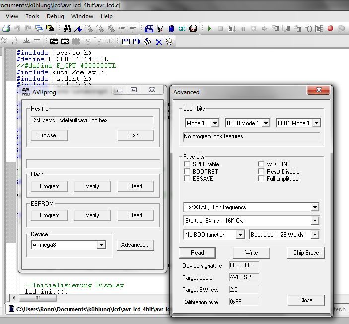

von Ronald E. (ronald_1)
nochmals vielen Dank für die Antworten! Jetzt wird mir einiges klarer.
Wenn im Advancedmenue auf read gehe, wird mir folgendes angezeigt:
Ext XTAL, High frequency (...siehe Anhang).
Kann ich daraus schließen dass eh alles passt, oder ist das ein Trugbild
weil ich mich evt. schon ausgeschlossen habe?
Am Board ist ein Quarz vorhanden.
Die Frequenz die ich verwenden möchte sieht man im Programmcode
(..Anhang).
LG Ronald

von spess53 (Gast)
Hi
Leider Letzteres.
MfG Spess
von Turbotoni (Gast)
An der Device-Signatur FF FF FF sieht man, das man zu dem AVR keine
Verbindung hat.
MfG Turbotoni
von Hannes L. (hannes)
> Verbindung hat.
Richtig! Und auch daran, dass die SPI-Freigabefuse nicht aktiv ist, denn
die lässt sich nur im HV-Mode deaktivieren. Eindeutig keine Verbindung
zum AVR.
Wenn Du genug verfuste AVRs gesammelt hast, dass sich das Porto oder
Fahrgeld lohnt, dann setze ich sie Dir gern mittels STK500 oder Dragon
im HV-Mode in den Ausgangszustand zurück.

von Peter R. (pnu)
Schau Dir aber erst nochmals die Schaltung Quarz mit den beiden
dazugehörigen Kondensatoren an:
Wenn man dem scrennshot glauben darf, ist auf externer Quarz geschaltet,
eigentlich sollte die Schaltung mit Quarz zusammen laufen.
Eventuell müsste man nur versuchsweise den ISP_Takt herabsetzen, falls
die Quarzfrequenz niedriger ist als 8 MHz.
Auch ein extern an einen der beiden Quarzanschlüsse angelegter Takt kann
die ISP-Verbindung wiederbeleben(ob X1 oder X2 muss man halt
ausprobieren)und das Rückstellen der fuses ermöglichen.
