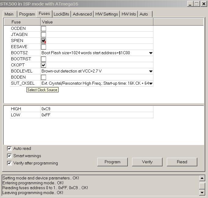

Hallo zusammen, ich verwende einen Atmega16 und betreibe ihn auf einem STK500 mit einem externen Quarz mit 16MHz. (Die Jumper XTAL1 und OSCSEL sind entsprechend eingestellt und der 16MHz Takt liegt nachgemessen am Controller an) In einem ersten Versuch wollte ich an PortB die LED mit 1 Sekunde blinken lassen (siehe Programmausschnitt unten). Aus unerklärlichen Gründen läuft die standardmäßgie delay-funktion etwa 3mal so schnell ab wie sie sollte. Ich habe im Makefile und im Programm die F_CPU auf 16MHz eingestellt. Die Fuses ebenfalls auf "Ext. Crystal/Resonator High Freq.; Start-up time: 16K CK + 64ms" eingestellt. Ich habe schon in anderen bestehenden Forenbeiträgen nach einer Lösung für mein Problem gesucht, leider erfolglos. Habt ihr einen Tipp für mich ?? ... while(1) { PORTB |= (1<<PB0); _delay_ms(1000); PORTB &= ~(1<<PB0); _delay_ms(1000); } Gruß, Stefan

Hm, warum das jetzt zu langsam läuft weiß ich auch nicht. - F_CPU scheint zu stimmen - Optimierung ist an - Die Fuses sind ok Gem. Julian ist es einen Versuch wert, nicht 1000 ms zu warten sondern lieber in einer Schleife tausendmal 1 ms. Sonst fällt mir nicht nehr viel dazu ein. Aber auch wenn es nicht die Ursache ist, folgender Vorschlag: Du hast F_CPU an mehreren Stellen definiert, und kannst es auch noch per Compileroption ändern. Das ist mir zu fehlerträchtig; ich habe das nirgends in einem Quelltext (schon gar nicht mir einem Defaultwert, der stillschweigend genommen wird). Man merkt im Fehlerfall nicht, wenn mehrere Module verschiedene Werte haben. Stattdessen setze ich es nur per Compileroption an einer Stelle.

Die Idee, das Programm mit dem Simulator zu testen war sehr gut. Bei der Simulation fällt auf, dass die Prozessorfrequenz 4 MHz beträgt, egal welche Einstellungen ich für die F_CPU im Programm oder per Konfiguration vornehm. Bei 4MHz läuft auch die Funktion _delay_ms(1000) mit der richtigen Zeit ab. Auf welchen Fehler deutet das hin?
Stefan I. schrieb: > Bei der Simulation fällt auf, dass die Prozessorfrequenz 4 MHz beträgt das liegt aber am simulator, das ist nur eine einstellung. Woher soll denn der Simaltor wissen wie schnell er laufen soll? Wenn die Zeiten aber bei 4Mhz stimmen, dann hast du ein Fehler im Quellcode. Sie müssen bei 16Mhz stimmen.
Ich habe mein komplettes Projekt kopiert, bei einem Freund kompiliert (Visual Studio 4.18, WinAVR 20100110) und auf den uC gespielt - und der Controller läuft mit der richtigen Frequenz. Ich verwende die gleichen Compiler. Wie kann das sein ???

** Das Wunder von Atmel ** Zunächst einmal vielen Dank für eure zahlreichen Beiträge. Nach dem klar war, dass mein Projekt mit einem anderen PC funktionsfähig auf den Atmel 16 übertragen werden kann, habe ich WinAVR20100110 sowie AVR Studio 4.18 deinstalliert und anschließend neu installiert - .... der Fehler ist behoben. Für mich ist das zwar nicht nachvollziehbar aber: es läuft!
