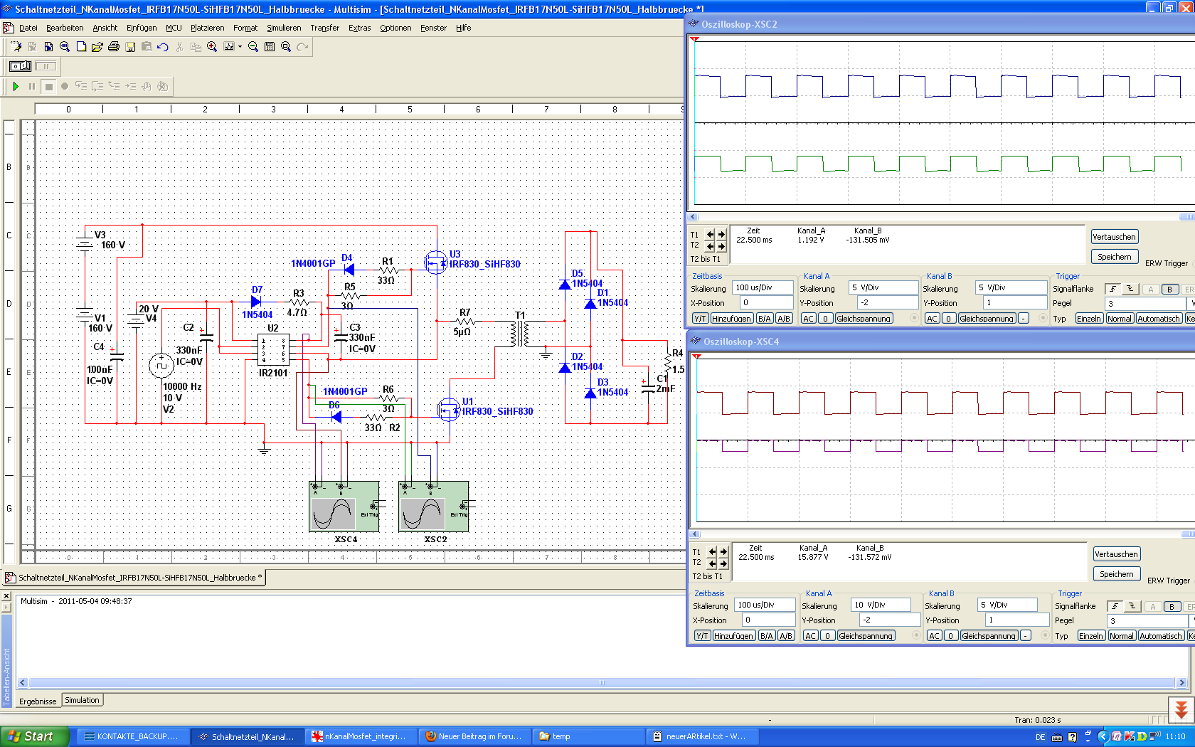

Ich möchte eine Halbbruecke mit dem High Side Treiber IR2101 ansteueren. Der Hersteller bietet ein Spice Modell (*.sub Datei), die ich durch Änderung der Dateiendung nach *.cir geändert und in Multisim eingelesen habe. Das hat reibungslos funkioniert. Ob das aber auch so funktioniert ist fraglich. Zumindestens hat die Verschaltung nach Datenblatt dazu geführt, dass die n-Kanal Mosfets nicht richtig durchschalten. Bei der Verschaltung habe ich mich an die Demoschaltung und an das Datenblatt gehalten. Diese Datein sind unter https://ec.irf.com/v6/en/US/adirect/ir?cmd=catProductDetailFrame&productID=IR2101S bzw Beitrag "*.dsn Viewer (Orcad?) oder als Bild/PDF exportieren" erhältlich. Nach Datenblatt muss die Spannung Vs an Pin6 und an Pin8 Vb zwischen (320V-25V=295V) und (320V) liegen. Nach beigefügten Oszillogramm (OSZ4) liegt die Spannung an Pin6 um GND zwischen 15V und 20V bzw an Pin8 zwischen 5 und 10 V. Nach Datenblatt muesste die Spannung an Pin7 und GND zwischen (295V und 320V) pendeln. Nach beigefügten Oszillogramm (OSZ2) pendelt die Spannung zwischen Pin7 und GND zwischen (0 und 5V). Der Schalter U3 schaltet die Spannung Vb nicth durch. Vielleicht habe ich auch einen Fehler in der Verschaltung gemacht. Kann der Fehler an einem fehlerhaften Spice Modell für den IR2101s liegen. Hat jemand Erfahrung mit Aufbau der Demoschaltung bzw der Simulation des High/Low-Side Treiber IR2101s
@ M. H. (siddd) >Zumindestens hat die Verschaltung nach Datenblatt dazu geführt, Kaum. Deine Schaltung ist falsch. Drain von U1 MUSS an Source von U3. Sonst funktioniert das Ganze nicht, vor allem nicht die Bootstrapschaltung. >zwischen Pin7 und GND zwischen (0 und 5V). Der Schalter U3 schaltet die >Spannung Vb nicth durch. Lgosch, siehe oben. Ausserdem ist die Schaltung an sich fragwürdig. Dein Trafo mag keine Gleichspannung. Wenn du den mit einer Halbbrücke ansteuern willst, brauchst du einen Kondensator in Reihe. MFG Falk
Falk Brunner schrieb: > @ M. H. (siddd) > >>Zumindestens hat die Verschaltung nach Datenblatt dazu geführt, > > Kaum. Deine Schaltung ist falsch. Drain von U1 MUSS an Source von U3. > Sonst funktioniert das Ganze nicht, vor allem nicht die > Bootstrapschaltung. > >>zwischen Pin7 und GND zwischen (0 und 5V). Der Schalter U3 schaltet die >>Spannung Vb nicth durch. > > Lgosch, siehe oben. > > Ausserdem ist die Schaltung an sich fragwürdig. Dein Trafo mag keine > Gleichspannung. Wenn du den mit einer Halbbrücke ansteuern willst, > brauchst du einen Kondensator in Reihe. Ich bin der Meinung, dass es auch ohne Kondensator geht. Dazu habe ich den Mittelpunkt der Schaltung an den Mittelpunkt der in zwei in Reihe geschalteten Kondensatoren geklemmt. Ausserdem habe ich die Ansteuerung von HIN* und LIN* gegeneinander invertiert (siehe Oszillogramm XSC2). Damit ist sichergestellt, dass niemals beide IGBTs leiten. Das scheint aber die Treiberschaltung auch nicht zu mögen. Vielleicht ist auch ein Fehler in der Konvertierung des Spice Modells von *.sub nach *.cir. Zumindenstens leiten die Mosfets zu keinem Zeitpunkt (siehe Oszillogramm Ansteuersignale XSC3).
@ M. H. (siddd) >Ich bin der Meinung, dass es auch ohne Kondensator geht. Dazu habe ich >den Mittelpunkt der Schaltung an den Mittelpunkt der in zwei in Reihe >geschalteten Kondensatoren geklemmt. Welche Kondendatoren? Dort sehe ich nur zwei Spannungsquellen. Dann geht das, theoretisch. Praktisch hat man diese beiden potentialfreien Quellen aber so gut wie nie. >ist auch ein Fehler in der Konvertierung des Spice Modells von *.sub >nach *.cir. Möglich. Test doch mal nur die Low Side mit einem Lastwiderstand gegen VCC. Ausserdem ist deine Gatebeschaltung falsch. Ein 4001 bei 10kHz darfst du getrost vergessen. Weiterhin ist die Anordnung falsch. Man will "langsam" einschalten über einen Widerstand, deine 33 Ohm. Und schnell ausschalten, über 3Ohm und Diode. Also Diode in Reihe zu 3 Ohm. MfG Falk
Falk Brunner schrieb: > @ M. H. (siddd) > Ausserdem ist deine Gatebeschaltung falsch. Ein 4001 bei 10kHz darfst du > getrost vergessen. Was fuer eine Diode empfiehlst Du ? >Weiterhin ist die Anordnung falsch. Man will > "langsam" einschalten über einen Widerstand, deine 33 Ohm. Und schnell > ausschalten, über 3Ohm und Diode. Also Diode in Reihe zu 3 Ohm. Bist Du Dir sicher, dass es so ist. Ich habe den Schaltungsvorschlag aus dem Demoboard von IR. Was spricht gegen ein langsames Ausschalten? Was spricht gegen ein schnelles Einschalten? Den Demoboardvorschlag findest Du unter: Beitrag "*.dsn Viewer (Orcad?) oder als Bild/PDF exportieren"
M. H. schrieb: > Bist Du Dir sicher, dass es so ist. Ich habe den Schaltungsvorschlag aus > dem Demoboard von IR. Da wird wohl ein Fehler im Schaltungsvorschlag oder BOM sein. Die Diode liegt immer in Reihe zum großen Widerstand (in diesem Fall 33Ω), sonst hat sie kaum eine Wirkung. > Was spricht gegen ein langsames Ausschalten? > Was spricht gegen ein schnelles Einschalten? Bei so einer Push-Pull-Stufe muss auf jeden Fall vermieden werden, dass während des Umschaltens kurzzeitig beide Mosfets leitend werden. Das erreicht man dadurch, dass man das Einschalten jedes der beiden Mosfets gegenüber dem Ausschalten des jeweils anderen etwas verzögert.

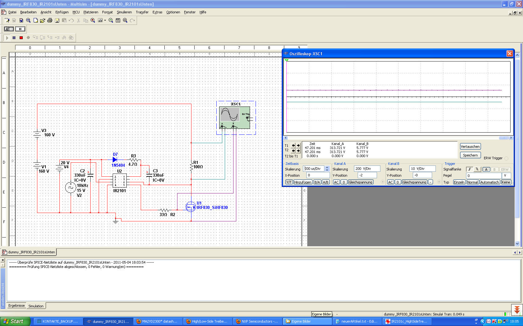

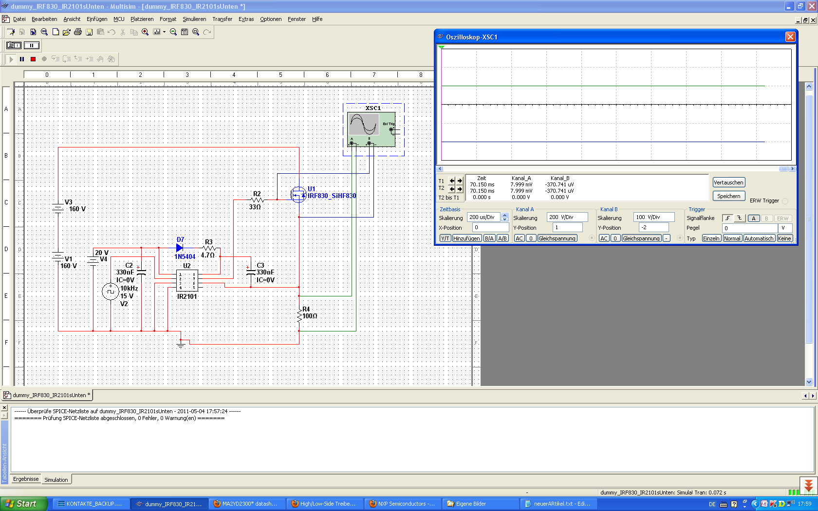

Ich habe nun den High-Side Treiber sowie den Low-Side Treiber einzeln mit dem IR2101s getestet. Beides Mal ohne Erfolg. Der Mosfet wird nicht angesteuert. Er schaltet nicht durch. Ich gehe davon aus, dass irgendetwas Faul an dem Spice Modell ist. Es macht an dieser Stelle keinen Sinn mit dem IR2101s weiterzumachen.
Probier es doch bitte erst mal ganz ohne Bootstrap und mach an die jeweiligen Treiber direkt eine Spannungsquelle dran. Bei mir haben die Modelle von IRF immer sehr gut funktioniert. Bist du dir sicher, dass die Pinzuordnung (Zwischen .sub und dem Symbol) auch stimmt?

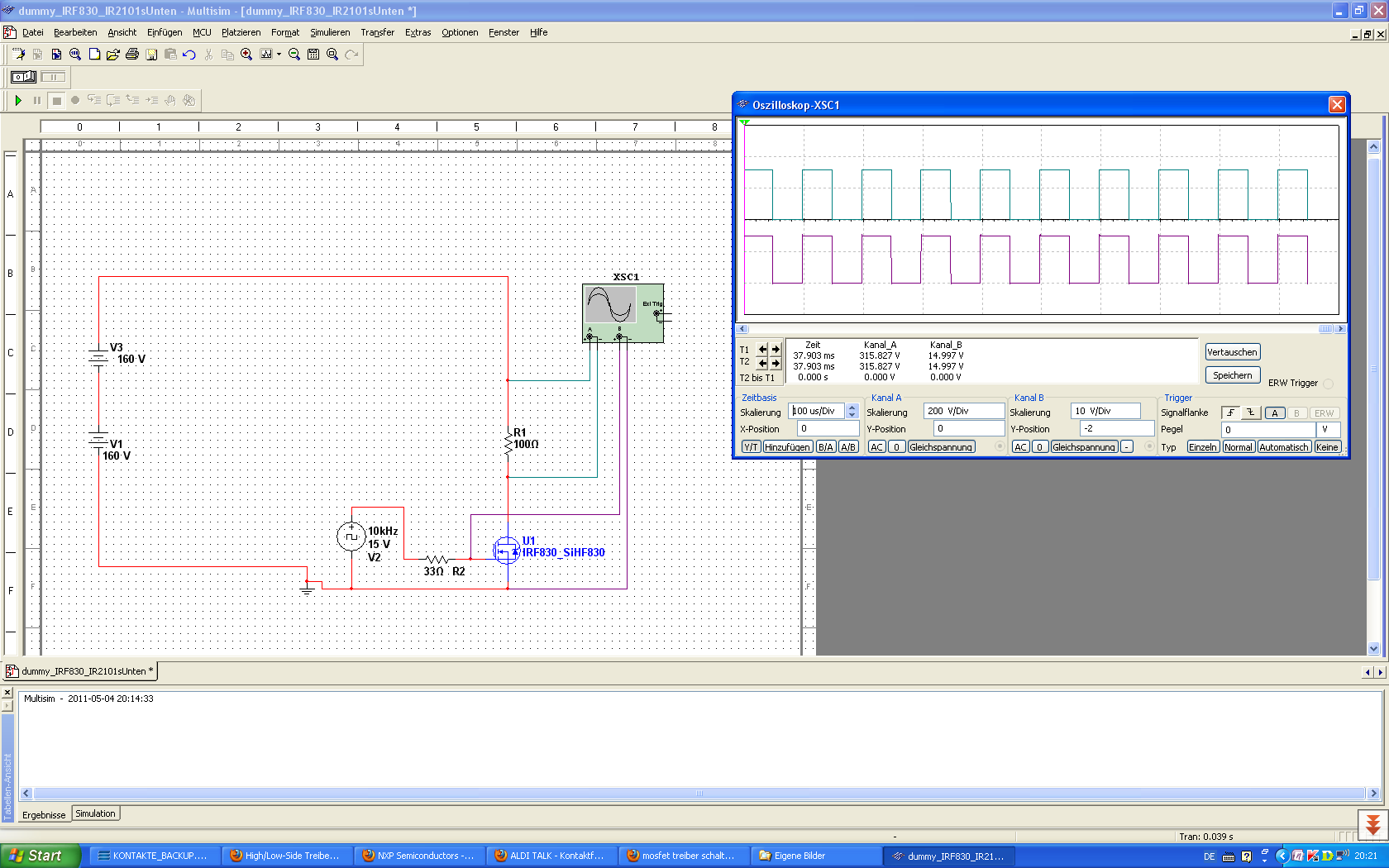

Anbei die Testschaltung für das Modell des IFR830. Das Modell funktioniert korrekt. Schade. Man wird es wohl nicht herausfinden koennen, wo das Problem mit dem Spice Modell liegt. Ist Dir ein Treiberbaustein für eine Halbbrücke von einem anderern Hersteller bekannt.

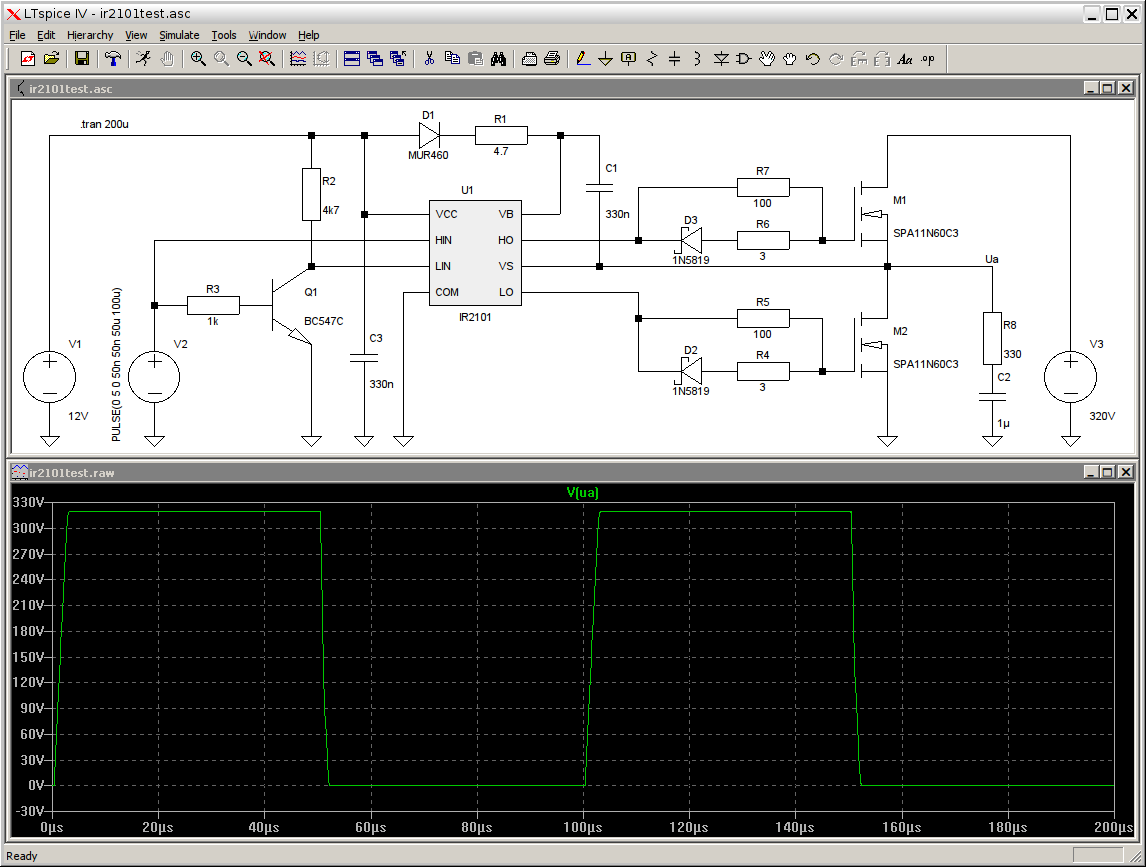

Das IR2101-Modell von IRF für PSpice scheint in Ordnung zu sein. Ich habe es gerade mal in LTSpice laufen lassen.
