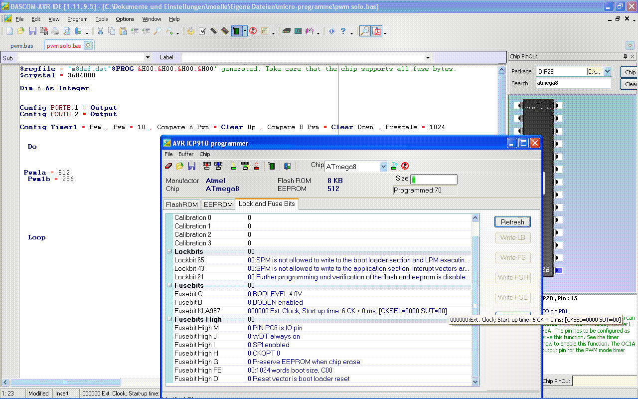

Ich möchte auf meinem myAVR  Board einen ATMEGA 8 programmieren.
Dazu habe ich mir die Demo von Bascom runtergeladen.
Probleme macht mir dabei das setzen der Fusebit´s.
Immer wenn ich das „Fusebit KLA987“ auf
„111110:Ext.Crystal/Resonator ….“ setze und dann „WriteFS“ drücke
wechselt das Fusebit wieder auf „000000:Ext.Clock…..“
also auf den ersten Eintrag der Auswahlzeilen.
Wie kann ich denn nun testen, ob der Befehl ausgeführt wurde oder ob der
ATMEGA8 immer noch auf 1MHz intern läuft( statt auf 3864000Hz extern wie
er sollte).
Ich habe es zumindest mal mit einer PWM probiert (den Prescale mit 1024,
Timerauflösung 10bit, compare 512).
Dabei sollte die LED laut Rechnung mit 1,7Hz blinken, wenn ein Takt von
3864000Hz zugrunde liegt.
Die LED blinkt jedoch mit ca 1s Takt.
So sollte doch zumindest beim umstellen des Fusebit´s von 1MHz intern
auf 3864000Hz extern, ein deutlicher unterschied der Blinkfrequenz
erkennbar sein.
mfg
steven

von Steven M. (steven1180)
> Wenn das entsprechende Fusebit noch gesetzt ist, wird der 3,8...MHz-Takt
> auf knapp 400KHz runtergeteilt, was wiederum zu langsam für die
> wahrscheinlich auf 125KHz eingestellte ISP-Frequenz ist.
welches Fusebit ist dafür verantwortlich?
> Setz die mal runter auf < 1/4 Clock, dann sollte das Fuse-Lesen auch
> wieder gehen. Danach entfernst du dann das Fusebit für Clock/8.
dafür hab ich noch gar keine einstellmöglichkeit gefunden....
wo ist das denn??
meine einstellmöglichkeiten hab ich mal als .GIF screenshot angehängt,
vielleicht hilft das für die erklärung...
mfg
ahhh....ok damit ging es jetzt....
man konnte eine deutliche änderung der frequenz feststellen und
übersichtlicher ist es auch...
danke
