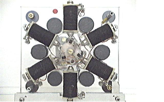

Hi Habe mich selbst eine Zeit lang mit dem Thema beschäftigt und auch eine Seite gefunden wo das genau beschrieben wird. Leider kann ich die Seite nicht mehr finden aber ich habe noch ein Bild von einem Funktionierenden Aufbau vielleicht kannst du was damit anfangen Louk
Hi, also ich kann auf deinem Bild nicht alles erkennen, aber kann es sein, dass es nach dem Wirbelstromprinzip funktioniert, wie zb hier http://vorsam.uni-ulm.de/Versuche/EM/PDF/EM169V00.PDF ? Korrigier mich wenn ich falsch liege ;) Mfg Proton
Soweit ich das verstanden hab liegt die Halbkugel in einer Art magnetischem Trichter Dieh Höhenlage bestimmt der innere Magnet. Rundherum befinden sich abwechseln Dauermagnet und steuer E-Magnet. In der Mitte Positionssensoren. Den Rest kannst du dir denken. Louk

Hier ist schon mal die Antwort: "The coils are from the jewell instruments http://www.jewellinstruments.com (I got a lot from surplus), the size was perfect for start the experiments, the dc resistance are 120 Ohms (MAGNETEC SDA14-24D1, PCB mount) and 160 Ohms (MAGNETEC SDA 2751-01, wire connection). I removed the external magnetic circuit, keeping only the coil and the core, they are threaded on both sides (femal: 2-56 and 4-40 Model SDA). http://www.jewellinstruments.com/pdffolder/SOLpdfs/SDAslnd.PDF " Angucken hab ich mal auf morgen verschoben ;)
Handelt sich also um Open frame solenoids mit c-Frame. Bleibt jetzt die Frage was das ist :D . Weiß das irgendjemand? (Handelt sich doch um eine spezifische Art von elektromechanischen Zylinderspulen: http://en.wikipedia.org/wiki/Solenoid#Electromechanical_solenoids )
Dank schon mal ;), weißt du auch was dieser Typ(siehe Pdf-Datenblatt) genau ist?
Ich fasse mal zusammen. Die Spulen aus dem Datenblatt sind Push/Pull MAgneten mit oder ohne Rückholfeder und einigem rundherum. Es gibt welche mit Löhtfahnen (120Ohm) und welche mit Kabelanschluss (160 Ohm) Leider gibt es keinerlei Inforationen zu Windungsanzahl und Drahtdurchmesser. Möglicherweise lässt sich mit den Abmessungen der Spulen ein Näherungswert für Windungsanzahl und Drahtdurchmesser berechnen. Oder einer kauft sich so eine Spule und nimmt sie auseinander :) Ich schau mal ob es möglich ist den Näherungswert zu berechnen.

Also nach erneutem Gespräch hat sich folgendes ergeben: Der schwebende Magnet wird von 3 Sets aus 2 Spulen bei je 120° kontrolliert. Je Set gibt es einen Hallsensor. In dem Pdf muss die Länge der Spulen durch zwei geteilt werden, bzw. der zweite Kreis von außen passend verkleinert werden. Der Draht ist in der Tat 0,15cm dick und somit hab ich rund 3900 Windungen errechnet (ohne "Wickelverluste"). Die Betriebsspannung beträgt -12V und +12V, also 24V (hoffe ich irre mich hier nicht), was dann eine Stromstärke (ohne Vorwiderstand) von 0,18A und somit eine Feldstärke von 23973A/m ergibt. Zum Schluss noch das hier: "This geometry is expensive and can be difficult to realize completely, everything are on the site but you have to possess all tools." Gruß Proton

Hi, ich hätte auf jeden Fall noch ne Frage an alle. Bei dieser geo#5(star) gibt es eine rotierende Platte mit 3 Halleffektsensoren. Wofür sollen die eigentlich gut sein?? Wird damit die Position des schwebenden Magneten bestimmt oder die Feldstärke des jeweiligen E-magnetensets. Raff ich iwie überhaupt nit. ????? Vaio
Bin eh da nur momentan leider etwas beschäftigt. Poste nur weiter. Ich mache weiter. Vorerst schau ich mir mal die Geometrie genauer an und werd mal Maße und Dimensionen ermitteln. Louk
Hi, ich werde dann mal weiter berichten ;). Hab vor kurzem auch schon mal mit der Plexiglasplatte angefangen. Da stellen sich mir allerdings noch ein paar Schierigkeiten: Einmal wie ich die perma. Magnete beweglich kriege und erlich gesagt auch das was Vaio schon angesprochen hat. Mal sehen was mir da noch zu einfällt ;)... Gruß Proton
Hi Leute Erstmal die Platte dreht sich nicht sondern ist drehbar. Zur Feinjustierung der Hall Sensoren. Die Hall Sensoren dien zur Positionsbestimmung des Magneten. Ich selbst habs mit Induktion stabilisiert. Aber Hall funktioniert sicher besser. Grüße Louk

Die Spulen haben 180° Grad oder? Das mit den Magneten hab ich gelöst lade sobald als möglich mein 3d Modell hoch dann sollte einiges klarer sein
" Hello, OK, each set of 2 opposing coils works in push and pull mode on the magnet in levitation, the 3 directions at 120° are controlled by 3 set of 2 coils (for a total 6 coil has show), it is possible to work with only 2 sets of 2 coils (4 coils) opération voltage : +12V an -12V. This geometry is expensive and can be difficult to realize completely, everything are on the site but you have to possess all tools. regards RD " Habs mal original gelassen. Gruß Proton

Hier nochmal das wesentliichste: " The coils are from the jewell instruments http://www.jewellinstruments.com (I got a lot from surplus), the size was perfect for start the experiments, the dc resistance are 120 Ohms (MAGNETEC SDA14-24D1, PCB mount) and 160 Ohms (MAGNETEC SDA 2751-01, wire connection). I removed the external magnetic circuit, keeping only the coil and the core, they are threaded on both sides (femal: 2-56 and 4-40 Model SDA). http://www.jewellinstruments.com/pdffolder/SOLpdfs... " " All the dimensions of the coils of fields are in mm (measured values). The value 160 ohms is false, read 130 ohms. Core diameter: 7.82 length: 43.4 Plastic form length: 31.7 inside diameter (core): 8.1 outside diameter (core): 9.1 sides front and rear (l x h): 18,78 x 18.69 sides front and rear (l x h): 18,78 x 18.69 distance between both faces 28,74 small collar : on side opposed to connections (d x h): 9 x 1.7 Windings 130 ohms: length: 28,74 diameter (+ a layer of adhesive tape): 17 enamelled copper wire diameter: 0.015 110 ohm: length: 28,74 diameter (+ a layer of adhesive tape): 19 enamelled copper wire diameter: 0.018" " [...] if you compare the diameters (Kommentar:Pdf vs. 2. Mail) , do not forget to divide by 2 to obtain the length of 1 coil." " One mistake (but in wrong direction) we must read for wire diameter 0,15 mm and 0,18 mm instead of 0,015 mm and 0,018 mm. sorry for that, (practically in electrotechnic the minimum size used is 0.05 mm)." " Hello, in complement The pdf drawing shows 3 sets of 2 coils in opposition 2 opposites coils in one set (like in the 2 other sets) are "catched" in two virtual circles : the first one (external) 110 mm diameter the second one (internal) 47 mm diameter so that give 110-47=63 mm of free space for two coils or 31,5 mm for one coil" " Hello, OK, each set of 2 opposing coils works in push and pull mode on the magnet in levitation, the 3 directions at 120° are controlled by 3 set of 2 coils (for a total 6 coil has show), it is possible to work with only 2 sets of 2 coils (4 coils) opération voltage : +12V an -12V. This geometry is expensive and can be difficult to realize completely, everything are on the site but you have to possess all tools. regards RD " Die Windungen, Feldstärke, etc. hab ich selbst berechnet, hab dazu sogar noch ne Excel-Tabelle. Gruß Proton PS: Hoffe das beantwortet deine Frage ;)
Danke Mit diesen Angaben kann ich euch möglichst bals (ca 2Tage) das maßstabsgetreue 3D Modell basteln aus dem ihr euch dann alle Maße rauslesen könnt. Was ich allerdings noch nicht ganz verstehe: Im PDF sind zwei Grundplatten eingezeichnet. Da hats doch was oder? Eine aus Alu und die andere aus Plexi? Vielleicht kommt ja einer von euch drauf.
Also Leute ging doch etwas schneller. Hier mal das Modell mit Grundplatte und den Spulenhalterungen. Ich hab die Spuen bewusst ungewickelt gelassen da da vielleicht noch Diskussionsbedarf besteht. Die Bohrungen für die Kernhalterungen hab ich mal angenommen. (Werden von unten verschraubt. Als nächstes kümmere ich mich um die Magneten, die Kerne und die Hallsensoren + Halterung.
