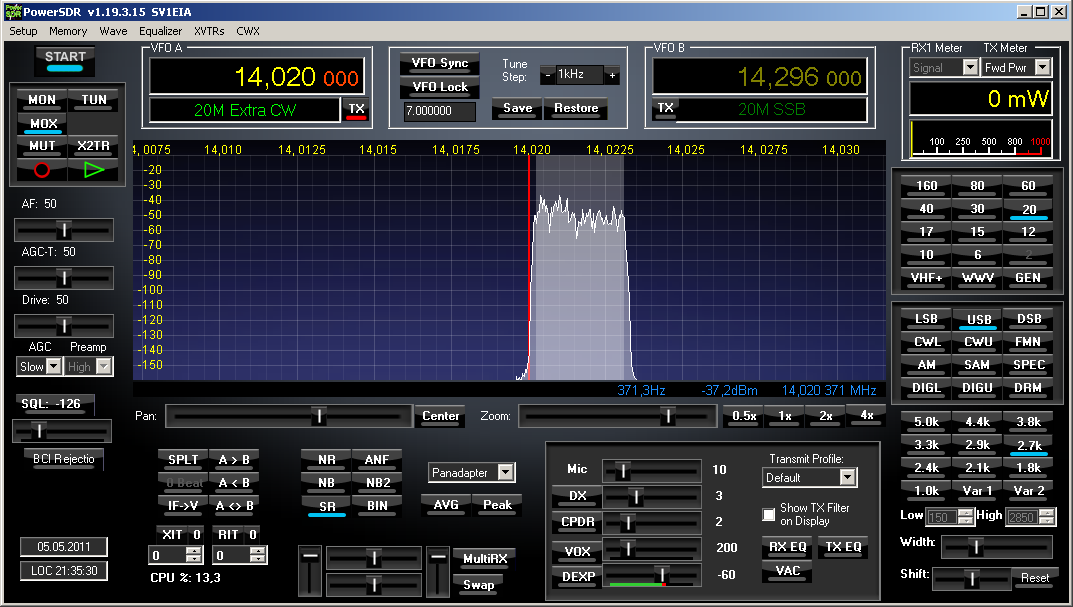

Andreas Riegebauer schrieb: > Ich bringe aber den PowerSDR nicht dazu das zu tun. Sag mal, wie willst du was hören/sehen, wenn du mit PowerSDR auf "Sendung" gehst? Zumindest zeigt das der Screenshot (aktivierter MOX-Button). Kann gar nicht glauben das du Funkamateur bist. :-)
Also ich komme mit dem PowerSDR nicht zum laufen... Jetzt habe ich endlich den MOX Button ausschalten können. Der war anfangs immer standardmäßig eingeschaltet. Ich schaffe es aber nachwievor nicht den zu kalibrieren. Im Moment sieht das Spektrum so aus wie im Anhang. Egal zu welcher Frequ ich schalte. Kann mir jemand helfen? BG Andreas

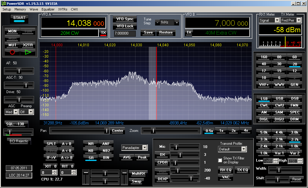

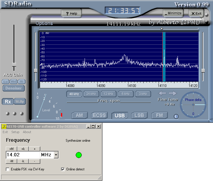

Schönen guten Abend! Endlich habe ich wieder mal Zeit gefunden an einer antenne zu schrauben und den PowerSDR zu quälen. Es funktioniert allerdings noch immer nicht brauchbar. Im Anhang könnt ihr 2 Bilder finden. Eines aus dem Power SDR und das zweite aus dem SDR Radio. Ich weiß es nicht aber die Signale sollen doch nicht so gespiegelt sein oder? Woher kommt der Höcker in der Mitte? BG Andreas
Hallo Andreas >die Signale sollen doch nicht so gespiegelt sein Es sieht so aus, als ob bei Deinem SDR die Seitenbandunterdrückung nicht funktioniert. Es gibt in Empfängern, welche die Seitenbandunterdrückung nach dem Quadraturverfahren machen, 2 Kanäle: I und Q. Die Amplituden sind gleich groß, aber die Phasenlagen der beiden Seitenbänder sind um 90° verschoben. Die PC-Software kann aus den beiden IQ Signalen wieder auf die Seitenbänder zurückrechnen, weshalb man das Ganze auch SDR nennt. Also entweder sind die Eingänge auf Mono geschaltet, die Soundkarte ist sche***e oder man muß erst auf Amplitude und Phase des Empfängers kalibrieren. Ein geringer Unterschied von ca. 2dB ist zwar zusehen, eine gute Unterdrückung wäre >=40dB. Hier gibt es einen Soundkarten-Tester und mehr Information zum Thema: http://www.b-kainka.de/iqrx3.htm >Woher kommt der Höcker in der Mitte? Die Empfangsfrequenz in der Mitte liegt direkt auf Deiner Oszillatorfrequenz. Das geringste Phasenrauschen des Oszillators wirkt sich in einem mittigen Anstieg des Rauschpegels aus. Das sieht bei Dir aber nicht dramatisch aus. Schieb das zu empfangene Signal einfach ein wenig neben die Mitte.
