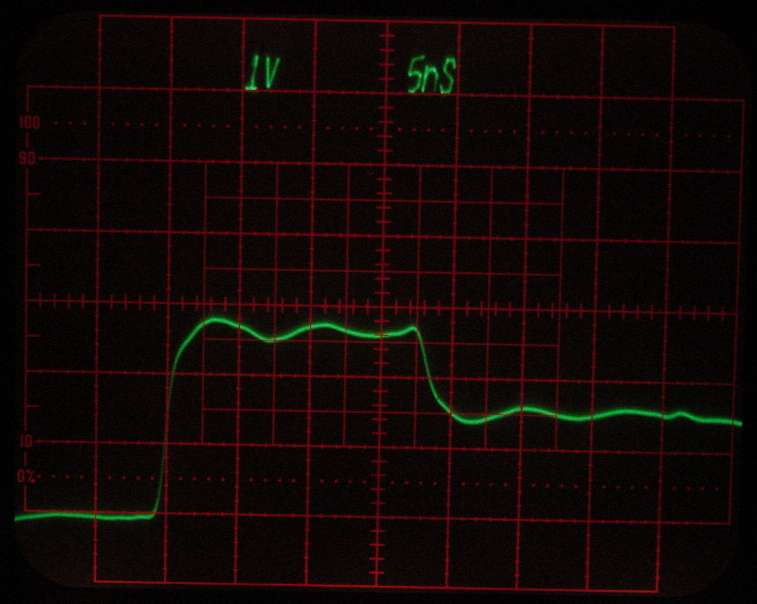

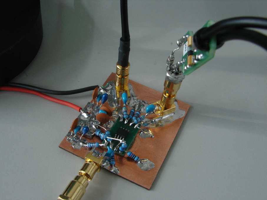

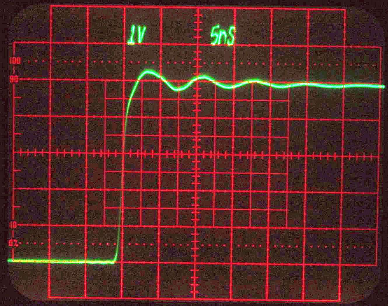

Hallo Zusammen,

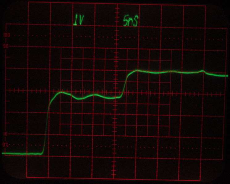

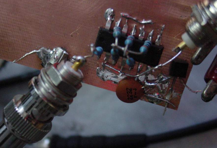

für TDR-Experimente und aus allgemeinem Interesse versuche ich einem
74AC04 möglichst schöne Flanken zu entlocken. Doch wie ihr im Anhang
sehen könnt, gelingt dies nur minder. Der 74AC04 hängt mit 2x100n und
nem 22µ Kerko am Spannungsregler. Gespeist wird der 74AC04 vom
Funktionsgenerator, der schafft ungefähr 10ns Flanken. Der 74AC04 hängt
mit einem 40 Ohm Widerstand zwecks Anpassung auf 50 Ohm und einem
BNC-Adapter direkt am Eingang des 7A19. Beim Aufbau habe ich mich um
eine gute Massefläche und kurze Verbindungen bemüht. Der 74AC04 ist ein
SN74AC04N von ti. Was ist an meinem Aufbau zu ändern, oder sind die 74AC
wirklich so schlecht?
Die unscharf erkennbaren Widerstände dienten ursprünglich zum
Zusammenschalten aller Ausgänge. Doch dies verursachte einen 'Hüpfer'
von 1V Amplitude auf der Versorgungsspannung trotz Abblock-Cs. Mit nur
einem Gatter ist der 'Hüpfer' mit 150mV noch harmlos.
MfG, Lukas
von HildeK (Gast)
Naja, für die ursprünglich gedachte Anwendung des 74ACxxx ist das
Ergebnis sogar richtig gut, vor Allem für den fliegenden Aufbau und den
induktiven bedrahteten Widerständen. Bedenke, du benötigst einen Aufbau,
der bis rund 1GHz funktionieren sollte (Anstiegszeit des Signals auf
deinem Skope ist geschätzt so um die 1ns).
Ich denke, viel mehr ist da nicht herauszuholen.
- Hast du den Quellwiderstand schon im Wert optimiert?
- mit SMD-Bauteilen und Z-richtigen Leitungen bis zur BNC-Buchse könnte
man noch was gewinnen, ebenso mit SMD-Blockkondensatoren (auch runter
bis 1nF) und SMD-Ausführung des AC.
- für noch bessere Ergebnisse müsste die Senke auch mit 50 Ohm
abgeschlossen sein, das verträgt aber der AC nicht.
von Lukas K. (carrotindustries)
Danke für die Antwort; in SMD habe ich den 74AC04 gerade leider nicht
hier.
Die 40Ohm sollte weitestgehend passen - ich hatte zuvor den
Innenwiderstand des Gatters ermittelt.
Was meinst du damit? Ich habe den 74AC04 mit den 40 Ohm doch auf 50 Ohm
gebracht, der 7A19 hat auch 50 Ohm.

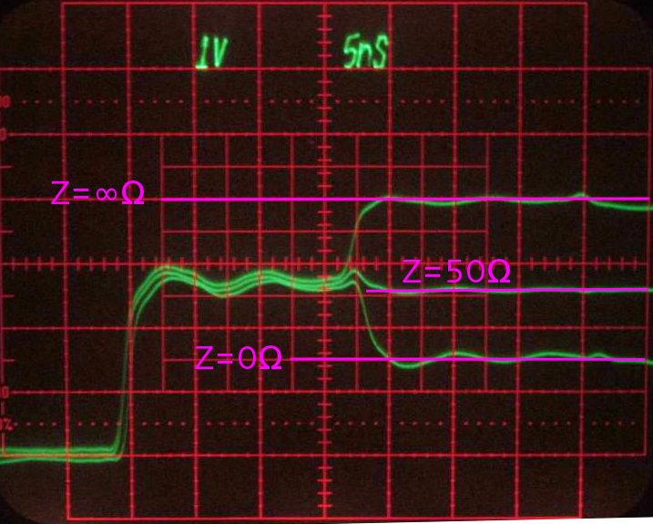

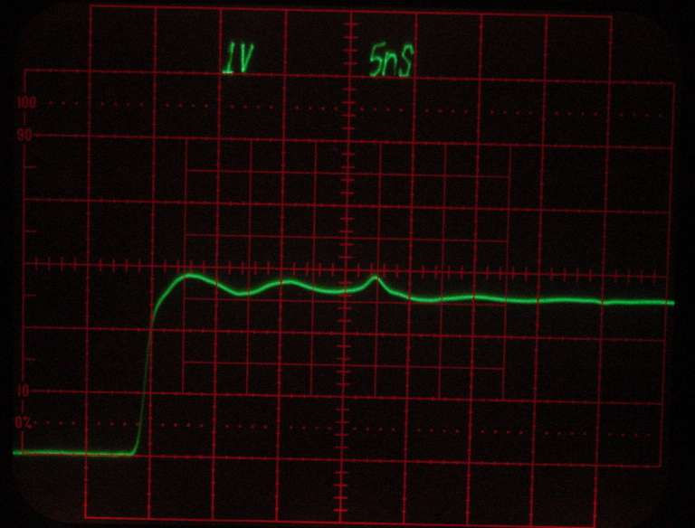

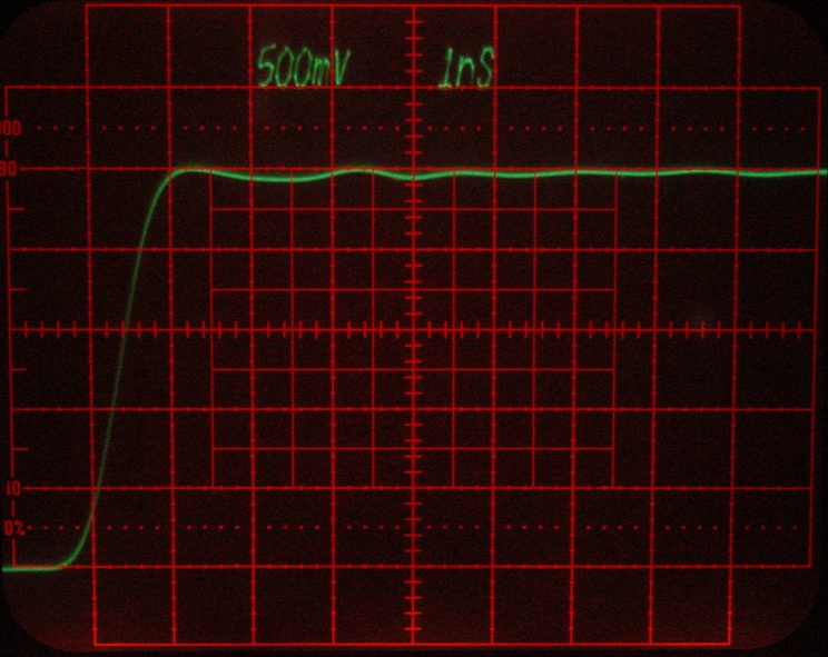

Ich habe mich dann mal mit den nicht ganz perfekten Flanken abgefunden,
einen resistiven Teiler angeflanscht und in ein 2m RG58 reingemessen. Im
Anhang einmal offen, kurzgeschlossen und ... ähhm mit 50 Ohm
abgeschlossen. Keine bange, nen besserer Abschluss kommt noch ;)

von HildeK (Gast)
Ein AC liefert 5V Hub. Ja, du hast auf der Quellseite 50 Ohm, wenn aber
auf der anderen Seite ein 50 Ohm Abschlusswiderstand (Eingang Skope)
liegt, dann darf das keine 5V mehr messen, sondern nur noch 2.5V. Und
dein erstes Bild zeigte 5V Hub ...
Die Flanken sind doch prima - mehr (steiler) geht beim AC nicht. Und als
mögliche Ursachen für das Ringing hatte ich ja schon Möglichkeiten
genannt.
In Endstufen von Pulsgeneratoren steckt üblicherweise eine Menge
Knoff-hoff - nicht nur ein AC-Baustein.
HildeK schrieb:
> Und
Hmm, ich habe grad mal nachgemessen, diesbzgl scheint der 7A19 nichtmehr
ganz zu passen, mit dem 10Meg Tastkopf parallel dazu habe ich 2.5V
gemessen.
Luk4s K. schrieb:
> HildeK schrieb:
>> Und
> gemessen.
In der Tat war einer der mikroskopischen nockenwellenbetätigten Schalter
im Abschwächer oxidiert. Allerdings scheint das Verhalten beabsichtigt
zu sein - ich erhalte immer die doppelte Amplitude angezeigt (im
Vergleich zum 10Meg Tastkopf)
von HildeK (Gast)
Es könnte natürlich sein, dass der Teilerfaktor 2 bei dem 7A19 bereits
eingerechnet ist und somit die EMK angezeigt wird.
Das ist mir allerdings bisher bei 50-Ohm-Eingängen nicht begegnet.

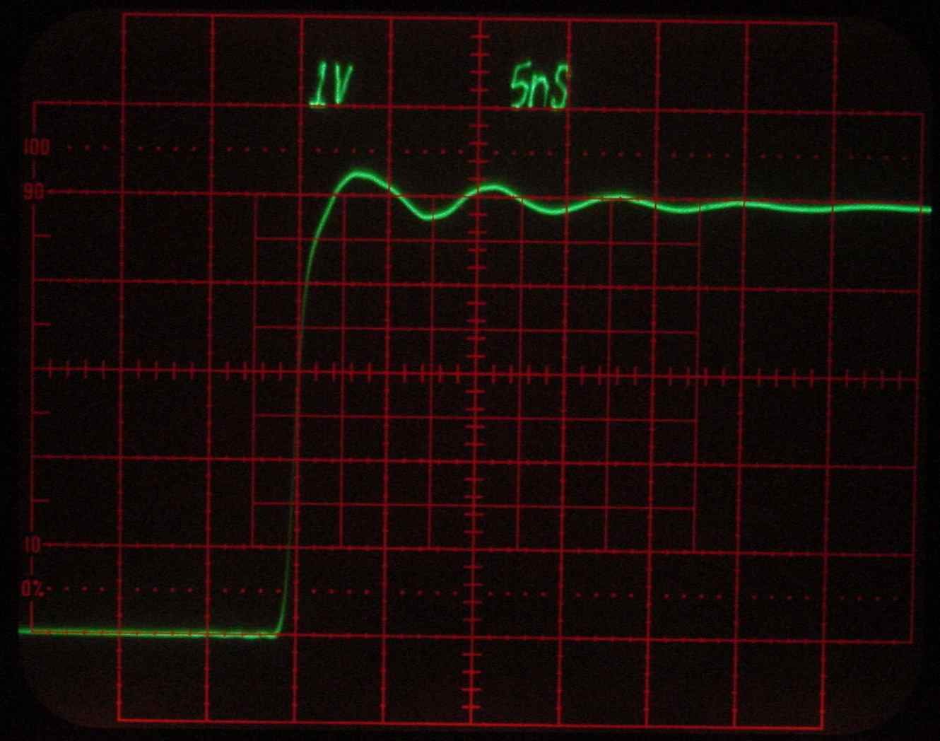

von rackandboneman (Gast)
Ich habe mal ein 74AC04 (an 5V) als SO-Variante, auf Groundplane und
über 470 Ohm direkt in den 50 Ohm-Eingang, mit einem PXO angesteuert, an
den 7S14 gehängt.
Das war wohl ein guter Jahrgang - Anstiegszeit <700 ps (Überschwinger
kleiner als beim TE, also unwahrscheinlich dass der Überschwinger die
Messung stark verfälscht oder der Sampler verstimmt ist). Kein Wunder
dass es da mal ein bisschen klingelt.
PS Obacht mit Wald-und Wiesen RG58 bei solchen Aufbauten. Schon an 10
Metern kann man da herrlich die Dispersion sehen (Pause bei 50 Prozent
und dann laaaangsam weiter hoch).

Ich kann es auf dem Foto nicht genau erkennen, ob du es bereits so
gemacht hast:
Es gibt Platten mit aufgeklebter Kupferfolie, die eignen sich
hervorragend als Massefläche und zum mechanischen Aufbau.
Die 100nF werden bei den Frequenzen nicht mehr viel nützen. Geh mal in
Richtung 100 pF.
PP

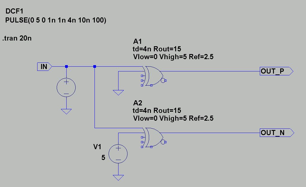

Man kann die Gatter auch antisymmetrisch betreiben, sodaß der Strom über
die Zuleitungen halbwegs konstant bleibt. An ECL oder gar CML kommt man
damit aber nicht ran.
von Paulchen Panther (Gast)
Abdul K. schrieb:
>> Hi!
>> gemacht hast:
> Könntest du diesen Trick mal genauer beschreiben? Kann mir nix drunter
> vorstellen. Du meinst nach Schaltungsaufbau ein Kupferfolie aufkleben,
> die einseitig isoliert ist. Dann GND-Löcher durchbohren und anlöten,
> oder so?
Bild Aufbau.jpg im ersten Beitrag:
Sind die Massenanschlüsse der BNC-Stecker auf die Platine gelötet?
Falls ja, dann machst du es bereits so.
Kannst du Bilder mit folgenden Kondensatoren machen?
100 nF - bedrahtet
100 pf - bedrahtet
100 nF - SMD, möglichst klein
100 pF - SMD, möglichst klein
PP

Bezieht sich das auf meine gestellte Frage? Das ist doch ne simple
kupferbeschichtete Platine auf dem Foto!
100nF SMD waren schon immer dran, nur auf den Fotos nicht zu erkennen.
100pF SMD habe ich gerade eben noch drangelötet, es verändert sich
praktisch nichts.
T'ürlich doch
von MaWin (Gast)
Aha, wieder zurück beim Thema.
Nach der Überschrift "74AC04 Klingelt" hätte ich gesagt:
Achte drauf daß du das Scope niederinduktiv ankoppelst
und auf gute Masse und impedanzrichtige Zuleitungen zum '04,
aber das Bild im ersten Beitrag sieht doch sehr gut aus,
vermutlich der beste Aufbau mit den vorhandenen Mitteln,
und das Oszillogramm ist auch so sauber wie man es sonst
selten sieht.
Du willst also NOCH BESSER werden. Uff.
Viel besser wird es wohl nur, wenn du nicht mit den
vorhandenen Teilen arbeitest (denn weder der DIL-IC ist
perfekt geeignet, noch der antike Scheibenkerko, noch die
bedrahteten Widerstände noch die angelöteten BNC Buchsen),
sondern mit den besten möglichen: SMD-Chip, passende
Kerkos, SMD-Widerstände, und ein selbstgebauter Tastkopf
mit eigener und impedanzrichtiger Masseanbindung,
dann erst würde ich bessere Bilder erwarten.
Du wirst die Besten Ergebnisse weder mit 100nF noch mit
100pF bekommen, sondern irgendwo um 4n7, bestelle also
ein paar Kerkos von 1nF, 2n2, 4n7, 10n, 22n, 47n, 100n
gleich mit dem IC mit, und es gibt nicht nur SMD-Widerstände
sondern sogar extra niederinduktive SMD Widerstände
(aber das Zusammenkoppeln willst du eh nicht mehr und man
bräuchte auch nicht unbedingt Widerstände, nur unter dem
Chip mit Leitungen gleicher Länge direkt zusammenschalten).
Hallo Luk4s -
Deine Bilder finde ich schlecht erkennbar. Es gibt eine nette
Autokorrektur-Funktion in irfanView unter Bild-Menü. Die macht aus den
meisten Bildern besser erkennbare. Manchmal aber auch nicht. Mit Undo
kommt man aber leicht zum Original zurück. Das Programm kann auch noch
viel mehr. Probiers aus!
Die Bedienung ist so seltsam und effektiv wie bei LTspice.
Habe dein erstes Bild mal rangehangen unter einmaligen Aufruf der
Funktion...
(Ist halt etwas größer geworden)
74ACx wird in 1.2µm Technik hergestellt. Das bringt Schaltzeiten von ca.
1ns. Du liegst also richtig.
http://www.mikrocontroller.net/attachment/109242/match.JPG
Du schreibst du hättest die Ausgangsimpedanz des 74AC als 40 Ohm
gemessen. Ist das nicht etwas hoch? Habe es nie nachgemessen, würde sie
aber eher bei 5V auf 15 Ohm setzen für die Standard-Gatter. Die
Bustreiber usw. haben noch kleinere Impedanzen.
In einem Dokument von Efratom Datum_LPRO-101.pdf haben sie diese mit 33
Ohm in Serie zum 50 Ohm Ausgang gemacht. siehe Seite 18 fig. 3-2.

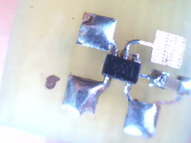

von Falk B. (falk)
Vielleicht sollte man auch vom DIL/SO 14 Gehäuse weg zum SOT-23, dort
ist alles deutlich kürzer angebunden, Stromversorgung wie Ausgang. Spart
einige nH. Um messen kann man erstmal per passivem HF-Taskopf ala Howard
Johnson, einfach, preiswert, schnell!
http://www.signalintegrity.com/Pubs/straight/probes.htm
> gemessen.
Nicht doch, gemessen habe ich um die 10 Ohm, mit den 40 Ohm komme ich
auf 50 Ohm.

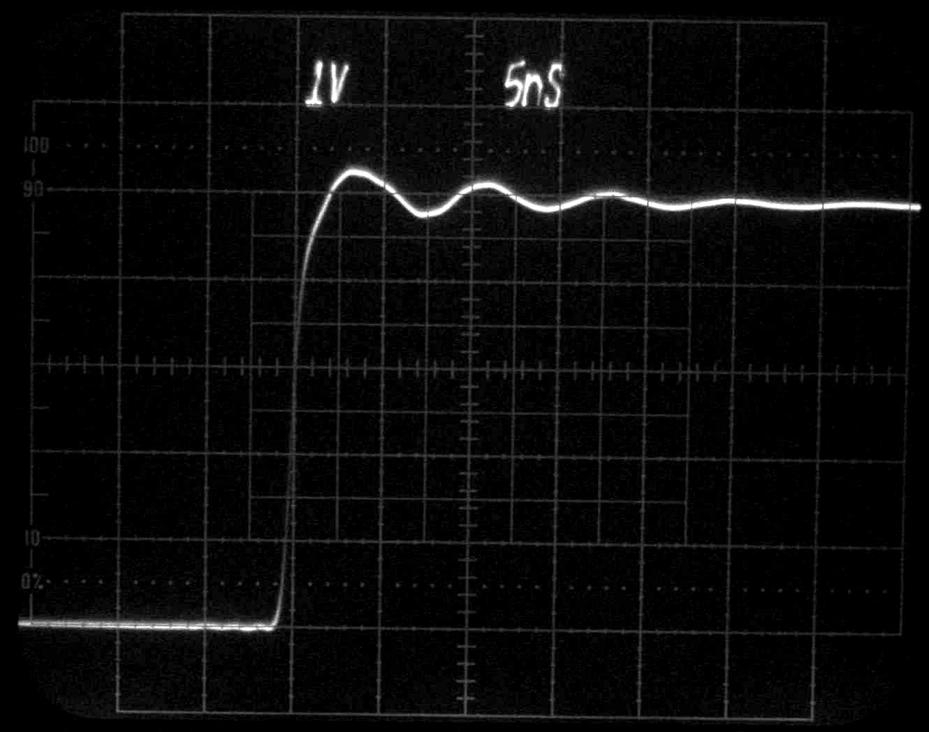

Achja: Der Hüpfer in der Versorgungsspannung (~200MHz Bandbreite scheint
die Doppelte Frequenz des Klingelns zu haben)
Was die Fotos angeht: An A.K.s Version ist fällt mir das extreme
Hintergrundrauschen auf.
Die Digiknipse ist mittlerweile gut 10-11 Jahre alt ;)
Ich hab's mal in GIMP entsättigt, und den Strahl als weiß und den
Hintergrund als schwarz definiert - das ist bei rausgekommen.
Bei der nächsten Digikey Bestellung werden auf jedenfall ein Beutel 74AC
in SMD sowie einige ECL-Gatter dabei sein.
Ich dachte mal, ich mache den Signalweg zwischen Gatter und Skop so kurz
wie möglich; wo nichts da ist kann auch nichts das Signal kaputt machen.
Achja: Die BNC-Garnituren sind allesamt Reichelt-Qualität - macht das
bei den Frequenzen schon was aus?

Na dann sind wir ja wieder einer Meinung. Die letzten Ohms sind
Frequenz- und Hersteller-abhängig.
Reflexion des Kabels?
Das ist kein Wunder, da zweimal JPG-Kompression nur miese Bilder bringt.
Immernoch zu Dunkel. Aber egal.

Nimm besser TinyLogic. Da gibts dann auch LVC usw. Die sind noch
schneller. Vom Layout auch besser, da kleiner. Die Logikfamilie 74AC ist
in DIP eigentlich schlecht aufgehoben, da zu schnell für die großen
Leitungslängen an VCC und GND.

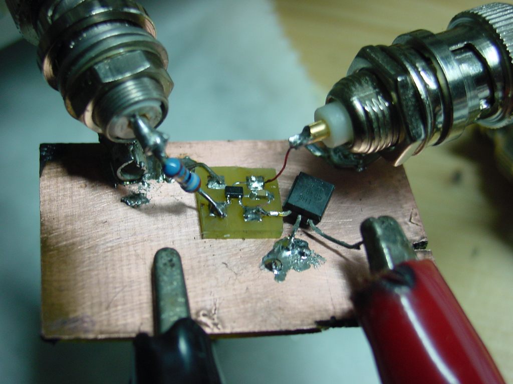

von MaWin (Gast)
Falks Link zeigt den richtigen Tastkopf.
Aktuell würde ich die Hälfte des Klingelns auf deinen Tastkopf
und die Hälfte auf den Aufbau mit den Bauteilen schieben.
Das Klingeln kommt ja aus der Induktivität der Leitungen die du schon
recht kurz gemacht hast, in Resonanz mit Streukapazitäten wobei ein
erklecklicher Anteil der Kapazität auf das BNC-Kabel gehen wird.
Und wie gesagt, ich finde das Klingeln für eine Digitalschaltung schon
recht gut, so schlecht ist der Aufbau mit den gegebenen Bauteilen nicht.
Deutlich besser wird's nur mit anderen Bauteilen.
Verstehe ich nicht ganz: Das Gatter wird mit den 40 Ohm auf 50 Ohm
gebracht, die BNC-Garnituren haben 50 Ohm, der Eingang vom Skop hat 50
Ohm. Wo soll da was schiefgehen, ist doch alles angepasst.
von Falk B. (falk)
@  Luk4s K. (Firma: carrotIndustries) (carrotindustries)
Grau, teurer Freund, ist alle Theorie, doch grün des Lebens goldner
Baum.
Schöne Induktivität der Widerstände z.B.
Naja, mach kurzen Prozeß: Nimm SMD
Aber MaWin hat mit 4,7nF schon nen guten Wert genannt.
Es gibt bei den 74AC auch einige Typen, die die Versorgungspins in der
Mitte haben. Nennen sich dann 74AC11x
Wir erinnern uns, das ein Hirni vor 40 Jahren die Pins quer gegenüber
legte.
von MaWin (Gast)
Alleine vom Signalanschluss aus
liegt die Masse des BNC Steckers so nah,
daß es dazwischen eine Kapazität gibt.
Zusammmen mit der Induktivität des DIL-Beinchens
hast du einen Schwingkreis, der einen Teil des
Klingelns erzeugt.
Erst weiter hinten in der Koaxleitung sind
die Leitungsbeläge so symmetrisch, daß sich ein
impedanzangepasstes Kabel ergibt.
Zum Test: Bau den 1k Tastkopf und vergleiche die
Oszibilder bei ansonstem gleichem Aufbau aber
ohne die aufgelötete BNC-Buchse sondern nur das
RG174 mit HF-Widerstand.
Das Ergebnis interessiert mich selbst ;-)
Ich schätze, das Klingeln ist halb so hoch.
Und ich prophezeie: Das wird nicht mehr viel besser, weil es schlicht
die Grenze von DIP-Gehäusen darstellt!
Aber jetzt fehlt noch Falk ;-)

von Ronny (Gast)
Kurze Frage am Rande:
Kann sich jemand erklären,wie die "STufe" im OPEN.jpg zu stande kommt?
Schaut aus, als ob das Signal noch kurz verweilt bevor es den
endgültigen Pegel erreicht...
Das Signal läuft in die 2m Leitung rein und kommt einige Zeit später
reflektiert (offenes Ende, kein Phasensprung) wieder zurück. Das macht
die Amplitudenüberhöhung. Alternativ kannst du dir das als
Impedanz(y)-Strecke(x)-Diagramm vorstellen.
http://de.wikipedia.org/wiki/Kabelradar
Achja: Wie müsste man das skalieren, um Z direkt ablesen zu können, denn
jetzt wo ich 3 Werte (0, 50, ∞) hab, sollte das doch kein Problem sein,
oder?
Sorry, meine Antwort bezog sich auf den Ausgang. Dein gerade gepostetes
Bild zeigt es deutlich. Alle drei Varianten treffen sich in diesem
Punkt.
Und nun zu deiner Original-Frage: Dann ist der Abblockkondensator zu
schwach in Kapazität oder zu große Induktivität desselben.

von Falk B. (falk)
@  Abdul K. (ehydra) Benutzerseite
Was soll ih machen? Mitklingeln? Klingelingeling
Soooooo weit hab ihs mit der Signalqualität noch nie getrieben. Wir
reden hier über 250mV auf einem Digitalsignal, 5% Überschwingen.
Tausende Schaltungen wären überglücklich über sooo saubere Signale!
MfG
Falk

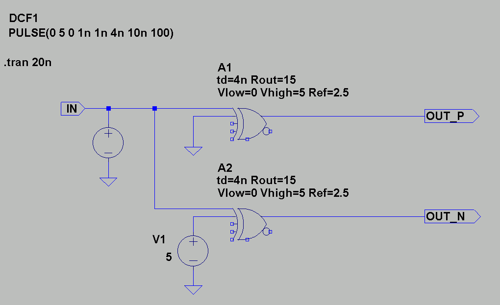

Idee: wenn ich mit 2 XOR-Gattern das Signal verzögerungsfrei (!, kein
Inverter) invertiere und dann ein zweites Gatter (auf dem selben Chip)
damit füttere, dann sollte doch eigentlich der Stromverbrauch sich nicht
ändern, wenn ich das 2. Gatter wie das erste abschließe. Oder wär' das
alles angesichts des Aufbaus mit bedrahteten Widerständen vergebene
Müh'?
Achja: Wären
http://focus.ti.com/docs/prod/folders/print/sn74lvc1g04.html die
richtigen? Das Gatter würde ich dann mit dem entsprechenden Widerstand
(1206) direkt an die BNC-Buchse löten, dann spart man sich die Platine
zu ätzen. Bekommt man eigentlich mit Hausmitteln, wenn man den Prozess
im Griff hat, 50 Ohm Leitungen als Stripline oder Coplanar Waveguide auf
FR4 hin? εr lässt sich bei einer hinreichend großen Platine (30x20cm)
mit dem DMM (Kapazität) genau bestimmen.
Sag mal Luk4s. Ich dachte dur wärst so ca. 17. Dann bist du ja ein
echter Überflieger.
Bei den XORs mußt du die gleiche Durchlaufzeit erreichen. Das ist nicht
sonderlich wahrscheinlich.
Wahrscheinlich meinst sowas: <Anhang>
Leider sind die XORs nicht sonderlich symmetrisch. Was ein Problem bei
Mischern und Phasendetektoren darstellt. Hab dies hinter mir.

Abdul K. schrieb:
> Sag mal Luk4s. Ich dachte du wärst so ca. 17. Dann bist du ja ein
> echter Überflieger.
-1, aber danke für die Blumen :)
Exakt.
Schade, d.h. also, dass tpd innerhalb der Gatter eines ICs großen
Streuungen unterworfen ist?
Klingeln und damit Störungen des XORs wollte ich vermeiden, indem ich
für das XOR ein 74HC86 nehme. Übrig bleibende Laufzeitdifferenzen bzw.
Streuungen von Vih/l durch die 'langsamen' Flanken der 74HC (hoffentlich
<3ns) dachte ich mit einer gewissen Länge Koaxkabel zu eliminieren,
sodass in den 74AC04 beide Gatter genau gegenphasig schalten und sich so
die Stromaufnahme hoffentlich nicht verändert. Oder sind die 74AC von
der üblen Sorte, die beim Umschalten auch mal die Versorgungsspannung
kurzschließt?
Außerdem werd' ich's mal mit den SN74LVC1G von TI versuchen.

@ehydra Meinst Du asymmetrische Ausgangsimpedanz ala TTL oder die
Asymmetrie in der Stromaufnahme?
Asymmetrie beim Schalten: Es wird immer nur einer der
Stromversorgungspins belastet.
Ich weiß nicht wie stark die Durchlaufzeiten innerhalb der 74AC ICs
schwanken. Vielleicht 300ps. Meß es doch. Interessiert sicherlich viele.
Ein so schnelles Scope besitze ich leider nicht.
Schau dir mal das Innenschaltbild eines XOR an. Es ist einfach
asymmetrisch aufgebaut und das kann man auch außen messen. Da helfen
auch die internen Pufferstufen nicht viel. Für einfache Logik, die eh
meist getaktet ist, mag das egal sein. Für HF-Mischer usw. ist es aber
ein Problem, da es Nebenwellen erzeugt bzw. die Empfindlichkeit bei
Empfängern verschlechtert. Man kann das XOR mit einer Gleichspannung
vorspannen, dann wirds besser.

Frequenzen bzw. steile Flanken zu erzeugen. TDR wollte ich auch mal
immer selbst ausprobieren. Erste versuche mit nem 74HC Gatter und nem
mehrere Meter langen Draht (ja Draht, kein Koaxkabel) und dem
schrecklichen 100MHz Digiskop sahen ungefähr so aus:
http://a.0x83.eu/tdr.png Ein wenig ... unbefriedigend; klar konnte man
die Länge halbwegs ablesen, aber die Flanken waren ziemlich unschön :(
Nun will ich natürlich noch mehr, dann muss wohl ein ECL Gatter her. was
den Aufbau anbetrifft: Branadic schafft bei seinem ECL-Generator
(Anhang) auch mit bedrahteten Widerständen schöne Flanken, so übel
können die also nicht sein ;)
Hallo Zusammen,
heute sind die Samples von ti mit dem SN74LVC1G04 angekommen. Dieser
wurde auf eine kleine Adapterplatine gelötet, diese wiederum auf das
übliche Basismaterial. Die Anstiegszeit beträgt nun <1nS, das Skop hat
400MHz, also 850ps. Die Flanke ist nun nahezu perfekt und fast frei von
Überschwingern. Mal sehen, was sich damit nun alles praktisches
anstellen lässt ;)

Sieht toll aus. Jetzt nur noch ein schnelleres Scope...
Weil's so schön ist: Ein offenes 2m Koaxkabel
Man beachte das im Vergleich zu
Beitrag "Re: 74AC04 Klingelt"
Mal sehen ob, bei ebay mal ein 7S14 oder so rausfällt ;)
von Falk B. (falk)
Wie aus dem Lehrbuch. Respekt!
Tja, was so ein paar Dutzend Millimeter Bonddrähte so ausmachen.
Aber möglicherweise kann man mit dem Single Gate auch noch ein klein
wenig mehr rauskitzeln, wenn man eine richtige, geätze Platine mit
Microstrip macht. Und den Kondensator UNTER den IC packt und mit zwei
VIAs pro Pin kontaktiert. Dann isses bestimmt die perfekte Linie ;-)
