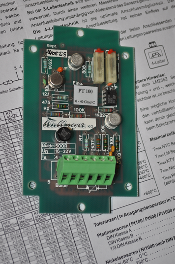

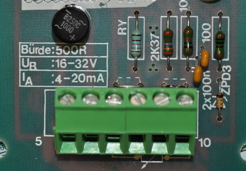

Hallöchen, Ich habe mir für mein PT100 in ebay einen Messumformer ersteigert, um Ihn an meine Easy800 mit 4-20mA-Auswertung anschließen zu wollen. Jetzt habe ich beim Anschluß aber doch einige Bedenken und Fragen die sich mir stellen: Auf der Platine ist gut zu erkennen wie ich den PT100 anschließen soll. Aber die Stromversorgung in Verbindung mit dem Ausgang für an meine Easy, ist mir völlig schleierhaft! 4 Anschlüße sind für den PT100 und die einzigen beiden Anschüsse die noch vorhanden sind nenen sich "Bürde". Was ist jetzt die Bürde....??? So wie es ausschaut, soll da die Stromversorgung dran...., aber wo kommt dann meine Easy800 dran....??? Und meine letzte Frage, vom Eingang-Bürde gehen die Leiterbahnen direkt an den Gleichrichter..., da meine Easy 24V/DC ist, wollte ich fragen, ob ich den Gl einfach auslöten kann, und dann direkt mit 24V an die Schaltung darf...??? Danke schon mal im Voraus Gruß Andre
Andre B. schrieb: > die einzigen beiden Anschüsse die > noch vorhanden sind nenen sich "Bürde". Was ist jetzt die Bürde....??? > So wie es ausschaut, soll da die Stromversorgung dran...., aber wo kommt > dann meine Easy800 dran....??? Aus den beiden Anschlüssen kommt das Messsignal raus. Je nach Mess- wert 4...20mA. Wenn Du dann zwischen Spannungsquelle und Umformer noch einen Widerstand schaltest, liegt an diesem das Messsignal in Form einer Spannung an > Und meine letzte Frage, vom Eingang-Bürde gehen die Leiterbahnen direkt > an den Gleichrichter..., da meine Easy 24V/DC ist, wollte ich fragen, ob > ich den Gl einfach auslöten kann, und dann direkt mit 24V an die > Schaltung darf...??? Schwer zu sagen, aber warum stört Dich denn der Gleichrichter? Gruss Harald
Bürde = Dein Stromausgang Du Hast eine Spannungsquelle deinen Messadapter und einen Signaleingang. Alles in Reihe schalten, der Messadapter sorgt dann dafür, das ein entsprechender Strom (4-20mA) fließen. Daher ist die Bürde sozusagen Ausgang und Spannungsversorgung in einem... nitraM
Du musst den Meßumformer in Serie zu Deinem Meßgerät (im Strommessmodus) schalten: -------------------- + Stromversorgung | | ---- | | Meßumformer ---- | | (A) Meßgerät | | | --------------------- - Stromversorgung Bürde bedeutet den maximalen Innenwiderstand, den das Meßgerät haben darf. Durch diesen kann der Meßumformer den Strom von 20mA noch treiben. Ob der Umformer zwischen Plus und Meßßgerät oder zwischen Minus und Meßgerät gehört, steht in der Anleitung. Gruß Stefan
StefanK. schrieb: > Ob der Umformer zwischen Plus und Meßßgerät oder zwischen Minus und > Meßgerät gehört, steht in der Anleitung. Völlig egal, passt so oder so. Und der Gleichrichter ist dafür da, damit die Polarität keine Rolle spielt. Nicht, um das Teil mit Wechselspannung betreiben zu können (das funktioniert nicht).
Hallo, Danke für die schnelle Antwort...:-) Also ich habe da mal die Anschlußbelegung im Anhang so abgeändert, wie ich sie verstehe...., aber die Platine hat doch nur 2 freie Anschlüsse....!?!? In der Zeichnung der Easy hat der Messumformer 3 Anschlüsse....., hm.... Und die Frage wegen des Gl entstand deshalb, weil ich den Eindruck hatte ich müße den Umformer mit AC betreiben.....;-) Danke schon mal, ich bin ja schon nah dran....;-) LG Andre
Ne, so ist das komplett falsch. Du schaltest den Messumformer einfach zwischen +24V und dem Eingang, weiter gar nichts.
Erst mal muß geklärt werden, ob es sich um ein aktiven Meßumformer handelt. Dann so beschalten wie Herr Seifert es gezeichnet hat. Beim passiven Meßumformer wird die Spannungsversorgung in Reihe zur Bürde an das PT100 angeschlossen. PT100 sind meist passiv. -------------------- + Stromversorgung | | ---- | | Meßumformer ---- | | |-------------------------> zur SPS/Anzeigeeinheit (5/10V) | | | Bürde | | | |-------------------------> zur SPS/Anzeigeeinheit (0V) | --------------------- - Stromversorgung Die Bürde ist der Meßwiderstand, mit dessen Hilfe aus dem durchfließenden Strom (0)4-20 mA eine Spannung gewonnen wird (5 oder 10 V). Diese Spannung wird vom A/D-Wandler der Anzeigeeinheit/SPS ausgewertet. Die Bürde hat einen maximalen Wert von 500 Ohm, um aus 20 mA 10 V zu erzeugen (Standard). Größer als 650 Ohm sollte sie nicht sein, da sonst die Suppressordioden der SPS anschlagen.
H.joachim Seifert schrieb: > Ne, so ist das komplett falsch. > Du schaltest den Messumformer einfach zwischen +24V und dem Eingang, > weiter gar nichts. Das verstehe ich nicht! Die Bauteile auf der Platine und auch der Sensor brauchen doch Strom (also 24V/DC +/-). Also 2 Pole. Und dann die Bürde bzw. der Ausgang. Also 3 Pole insgesamt..... Und die Platine bietet nur 2. Wenn ich also jetzt zwischen (+) und Eingang meiner Easy klemme, wo kommt dann (-) hinn? Und den Wiederstand brauche ich um einen wert von 1,9V-9,5V zu erhalten...., oder...? LG Andre

Hm, hast du jetzt einen Spannungseingang oder einen Stromeingang? Zweiterer ist bei SPS eigentlich üblich. Wenn du einen Spannungseingang hast (wie ich jetzt fast vermute) brauchst du tatsächlich einen Widerstand.
>Hm, hast du jetzt einen Spannungseingang oder einen Stromeingang? >Zweiterer ist bei SPS eigentlich üblich. Selbst bei einem Stromeingang (zumindest am 440er Modul der S7) kann man die Bürde einstellen Ein Strommodul ist nichts anderes als ein Spannungsmodul mit integrierter Bürde.
H.joachim Seifert schrieb: > Hm, hast du jetzt einen Spannungseingang oder einen Stromeingang? Ich denke es sind Spanungseingänge...., siehe Anhang Danke fürs Interesse..., LG Andre
Ok, das ist ein Spannungseingang. Schaltung wie angegeben mit Widerstand, nur die Masseverbindung des Messumformers entfällt ersatzlos (du hast einen 2-Leiter-MU, Bild ist für 3-Leiter-Anschluss).
