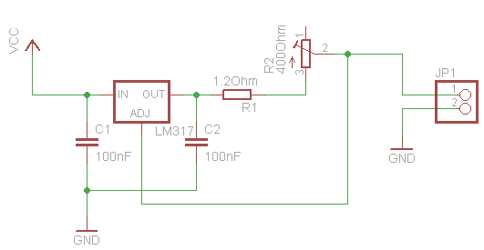

Ich brauch ab und zu eine Konstantstromquelle um LEDs zu versorgen. Der
LM317 hat ja im Datenblatt ein Schaltungsbeispiel. Zum einen wollte ich
wissen, ob man so wie im Datenblatt die Kerkos weglässt, oder ob man sie
doch lieber dran hängt um Schwingungen zu vermeiden?
Meine eigentliche Frage ist aber, was eine derartige Stromquelle taugt?
Den Artikel auf mikrocontroller.net, der auch bei Konstantstromquelle
verlinkt wird, hab ich gelesen. Dort steht, dass in meinem Bereich (4mA
bis 1A) mit ungefähr 2% Genauigkeit zu rechnen ist. Ich weis aber leider
nicht, ob sich diese Angabe auf die drei Schalter mit den gewählten
Widerständen bezieht, oder ob das Schwankungen beim LM317 sind.
Grundsätzlich würde es mich interessieren, wie stark die Schwankungen
wohl ausfallen werden?
Am Schluss würde mich noch eine qualitative Einschätzung interessieren,
ob man mit der Stromquelle LEDs mit bis zu 1A I_F betreiben kann, sofern
sie einzeln angehängt werden und der IC gekühlt wird.
Viele Dank für eure antworten,
Martin

Schau nochmal genau ins Datenblatt. Deine Schaltung ist keine KSQ.

von HildeK (Gast)
Die KSQ muss so aussehen, wie z.B. im Datenblatt von National angegeben.
Was meinst du mit 'einzeln angehängt'?
Wenn du LEDs hast, die 1A können, diese in Reihe schaltest und mit der
Schaltung aus dem Datenblatt betreibst, geht das auf jeden Fall.
Wenn du die Spannung nicht sehr viel größer machst, als die
LED-Flussspannungen zusammen plus ca. 3V für den LM317 und den noch gut
kühlst, dann ist das so verwendbar.

Natürlich. Schwingen ist ohne sie nicht zu befürchten in dieser
Betriebsart. Allerdings solltest Du Dich mit der Schaltung auch ans
Datenblatt halten.
von Martin W. (martin123)
Den Fehler habe ich ausgebessert. Ich hoffe das war alles.
Viele Dank für die Antworten inzwischen. Dann lass ich die Kerkos weg.

Ein Problem bekommt man bei den LM317, wenn man einen Konstantstrom im
µA-Bereich haben möchte. Denn der Rückführungspin zum Regeln zweigt etwa
50µA vom Meßwiderstand ab, und dieser Stromwert ist in den Toleranzen
nicht so sehr genau.
Und bei höhen Strömen muß der Meßwiderstand ein Leistungstyp bzw.
Drahtpoti sein, je nachdem, wie man einen Festwiderstand und Poti noch
mal aufteilt.
Ich baute mit dem LM317 selbst auch Konstantstromquellen, das klappt
prima.
Alles andere wurde schon gesagt.

Gibt es, ist aber teuer. Du bräuchtest dann schon einen externen
Transistor...
Dafür fließt kein Laststrom durch das Poti und außerdem dürfte das
genauer sein.
von MaWin (Gast)
> Könntest du mir bitte noch einen OP nennen der bis zu 1A liefert?
L272, LM675, alle nicht grösser als ein LM317.
Als LED-Konstantstromquelle geht der LM317 noch,
LEDs sind nicht so kritisch,
aber bei komplexen Lasten liefert der alles
andere als Konstantstrom:

Unter ca. 3mA (je nach Exemplar steut das a bisserl) ist der LM317 nicht
mehr KSQ tauglich. Siehe dazu die Ergänzung im Forumswiki zu KSQ mit
LM317.
Ab 3mA kann man aber 3mA oder 3,001 mA usw. einstellen. Da regelt dann
der LM317 korrekt auch bei "großzügiger" Eingangsspanungsänderung. Wobei
man bei deratigen Anforderungen schnell merkt das Drift, Temperatur, und
Temperaturänderung die KS-Einstellung "weglaufen" lassen.
Kann nicht sein, da die Konstantstromquzellenschaltung den
ADJ-Strom gar nicht mitmisst und der durchaus 50uA betragen
kann.
Damit ist deine herbeigelogene Genauigkeit von 1uA nicht
machbar.
Aber für eine blöde LED reicht die Genauigkeit allemal,
für die oft gesehene unsägliche Pt100 Stromquelle wäre so
eine Abweichung von über 1% aber fatal,
daher kritisert man diese murksigen Pt100-LM317-Schaltungen
auch zu Recht.

Das war auch das, was ich weiter oben meinte. Der Adjust-Strom ist zwar
im Datenblatt mit typisch 50µA spezifiziert, kann aber auch um 100%
abweichen (Bauteilstreuung und Driften). Deswegen: Je höher der
Nutzstrom (Konstantstrom), desto genauer wird die Sache, weil dann der
Adjust-Strom irgendwo vernachlässigbar wird.
Für einen sehr präzisen Konstantstrom verwende ich stets OP-Schaltungen,
evtl. mit NPN-Transistor bzw. Darlington als Emitterfolger, wenn der
Strom höher sein soll. Bei einem einfachen Folger mit Verstärkung 1 ist
sogar oft der Offset völlig vernachlässigbar, man kann billigste OP
(z.B. 741) verwenden. Verträgt der Strom 2% Toleranz, kann man den
Verbraucher sogar in den Kollektor schalten, anstatt in den Emitter.

für Leds im Bereich 10 mA bis ca. 200 mA ist der 317 OK. Wobei über
100mA muss man schon die Belastung am Widerstand beachten. Ab ca. 150 mA
gibt's aber schon fertige Schaltregler Platinen (Buck). Für andere
genauere Anwendungen taugt der 317 nicht,  außerdem braucht die
Schaltung mit 317 und Shunt mindestens 3v „Luft “ zum regeln.
Will man eine einzelne Led an 12v regeln, muss man die Verlustleistung
am 317 beachten. evtl. kühlen oder noch einen Dummy Widerstand davor...
