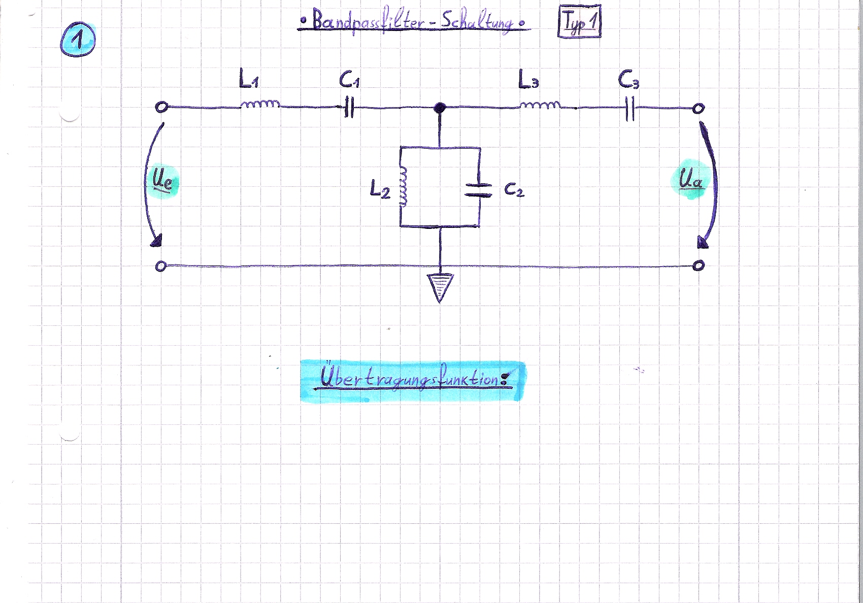

Hey Leute,
ich hab ein großes Problem, und hoffe ihr könnt mir dabei helfen.

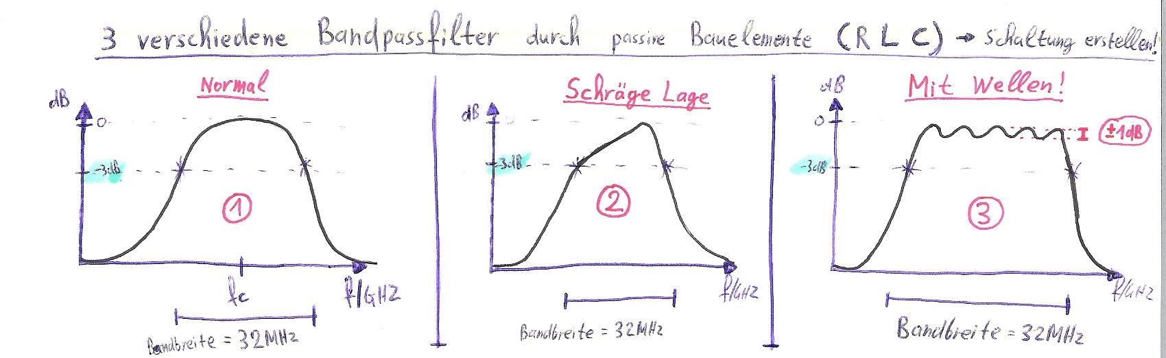

Wie oben im Bild schon veranschaulicht, muss ich 3 verschiedene
Bandpassfilter durch passive Bauelemente (R,L,C) bauen. Also eine
analoge Schaltung die durch eine simulierte RLC-Schaltung ein Filter mit
Bandpassverhalten erzeugt. Der erste Bandpassfilter (links) soll ein
normales Verhalten haben, der zweite (mitte) soll im Durchlassbereich
eine schräge Lage haben, und der dritte (rechts) soll oben bzw. im
Durchlassbereich eine Welligkeit haben mit +/-1dB. Die Bandbreite
beträgt 32MHz. Diese Simulation muss ich in AWR (oder ADS)
programmieren! (Später werde ich die S-Parameter nehmen um die
programmierte Filter weiter zu analysieren; aber das ist jetzt nicht
mein Problem, erstmal brauch ich die Filter.)

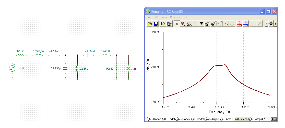

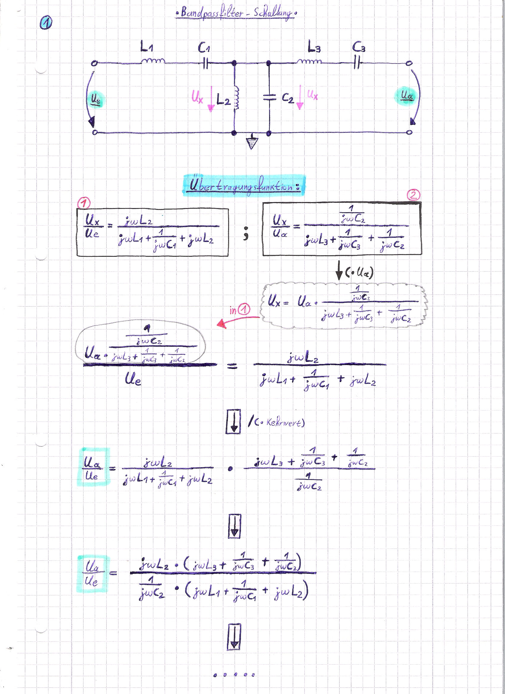

Leider kenn ich mich nicht so gut aus mit AWR Microwave Office und habe
einige Probleme, wie z.B.: ich lege eine RLC-Schaltung an aber bekomme
kein Bandpassverhalten im Graph raus. Kennt sich da jemand besser aus in
AWR bzw. in FilterSchaltungen erstellen???
- Reicht es aus wenn ich eine RLC-Schaltung anlege mit verschiedenen
Werten, oder müssen weitere Sachen berechnet werden???
- Kann mir jemand ein Tipp geben wie ich diese 3 Bandpassfilter im Bild
bekommen kann...?

Auf jedem Fall sind das mehrpolige Filterkurven. Im letzten Beispiel ist
das wohl eine fünfpolige Filterkurve, die fünf verschiedene, leicht
gegeneinander verstimmte RLC-Filter in Serie erfordert.
von Ralph B. (rberres)
Fall 1 ein zweikreisiges Bandfilter bestehend aus 2 parallele
Schwingkreise
zu lose gekoppelt.
Fall 2 selbiges Bandfilter wie oben , mit korrekter Kopplung, aber
falsch abgeglichen.
Fall3 ein fünfkreisiges Bandfilter wie oben Schwingkreise haben
verschiedene Güten ( 1+5 ungleich 2+4 ungleich 3 ). Ich würde sowas
experimentell ermitteln. Ein fünfkreisiges Bandfilter zu berechnen ist
schon recht sportlich und nur mit ausergewöhnlich guten mathematischen
Kenntnisse zu bewerkstelligen.

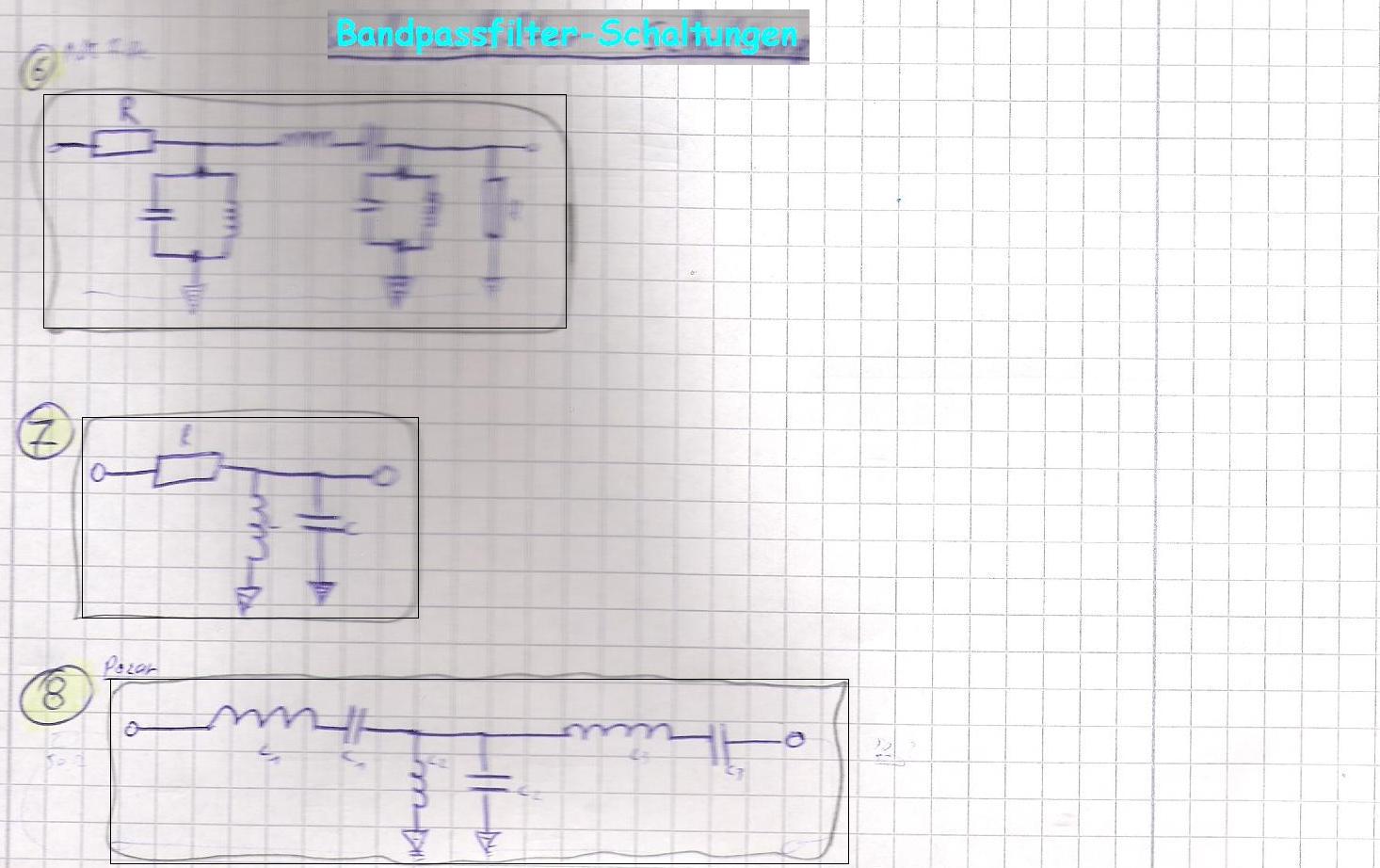

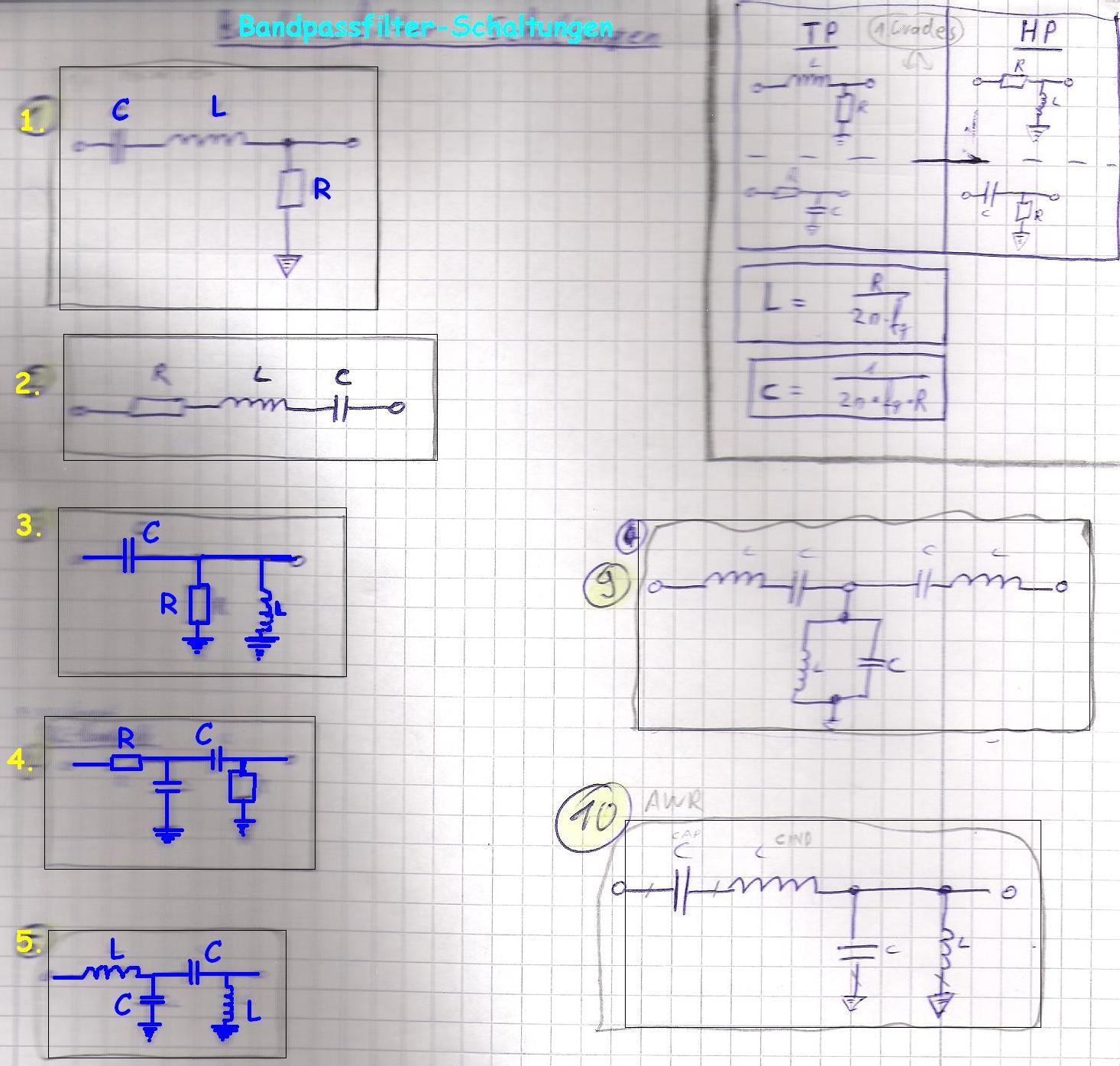

von Tom D. (thomyyy)
Ich hab hier nochmal ein paar Bandpassfilter Schaltungen
zusammengefasst, weiß nicht ob es noch einige gibt. Solche Schaltungen
muss ich in AWR (oder ADS) entwerfen, naja das ist nicht so schwer, aber
danach ein Graph mit Bandpassverhalten zu bekommen (die 3 Typen ganz
oben) ist das schwierige, ich krieg das nicht hin, weiß nicht ob ich
noch was anderes berechnen oder achten muss bei den Einstellungen. Kennt
sich da jemand aus der mir helfen könnte? Wäre sehr nett...
Thomyyy D. schrieb:
> Findest du zu Fall 1 und 2 die entsprechende Schaltung bei mir oben?
> Oder welche passt zu diesen Typen, weil ich das nicht so recht verstehe
> wie du es mir erklärt hast, bildlich könnte ich es besser verstehen...
Bild 6 trifft für ein zweipoliges Bandfilter dann zu, wenn das
Koppelelement nur durch ein einstellbares C besteht, und nicht aus einen
Serienkreis. ( Das wäre ein dritter Pol.
Man kann ein zweipoliges Bandfilter mit 2 Parallelschwingkreise
realisieren, welches über ein Koppel-C am Hochpunkt gekoppelt werden.
Mit der Größe der Koppelcs kann man die Bandbreite einstellen. Aber
Achtung man muss ein Signal hochohmig einkoppeln ( Stichwort Stromquelle
) und hochohmig abgreifen, weil sonst die Schwingkreise durch die
Innenwiderstände bedämpft werden. Alternativ könnte man zum Anschluss
der Signalquelle und Vebraucher auch die Spulen am Fusspunkt also
masseseitig mit eienr Anzapfung versehen, und dort ein, bzw auskoppeln.
Damit kann man deine ersten beiden Beispiele erschlagen.
Das 5polige Filter besteht aus 5 Parallelschwingkreisen die über einen
Koppel-c miteinander gekoppelt sind. Also von Parallelkreis 1 über einen
Koppel-c auf Parallelkreis 2 . Von da aus über einen Koppel-C auf
Parallelkreis 3 usw. Prallelkreis 1 am Fußpunktanzapfung der Spule
Signal einkoppeln, und am Parallelkreis 5 am Fußpumktanzapfung der Spule
auskoppeln. Diese Schwingkreise müssen unterschiedliche Güten haben,
damit eine flache Durchlasskurve rauskommt.Auch sind die Koppel-Cs für
Flat-Top unterschiedlich groß. Unterschiedliche Güten der Kreise kann
man entweder durch bedämpfen mit einen Parallelwiderstand einstellen,
oder durch unterschiedliche LC-Verhältnisse. Also viele Unbekannte in
der Schaltung.
Es gibt auch noch andere Schaltungsvarianten für ein 5poliges
Bandfilter.
Sowas wird man am schnellsten experimentell an einen Wobbelmessplatz
ermitteln. Man kann sicher sowas auch berechnen. Etechnikstudenten in HF
Technik 5 Semester dürften schon gehört haben wie das geht, und schon
überlegt haben, ob man sich gleich die Kugel gibt. Es ist alles andere
als trivial.
Ralph Berres

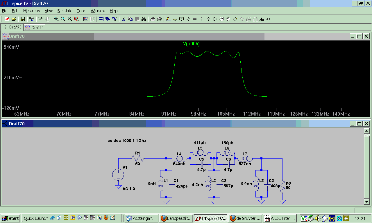

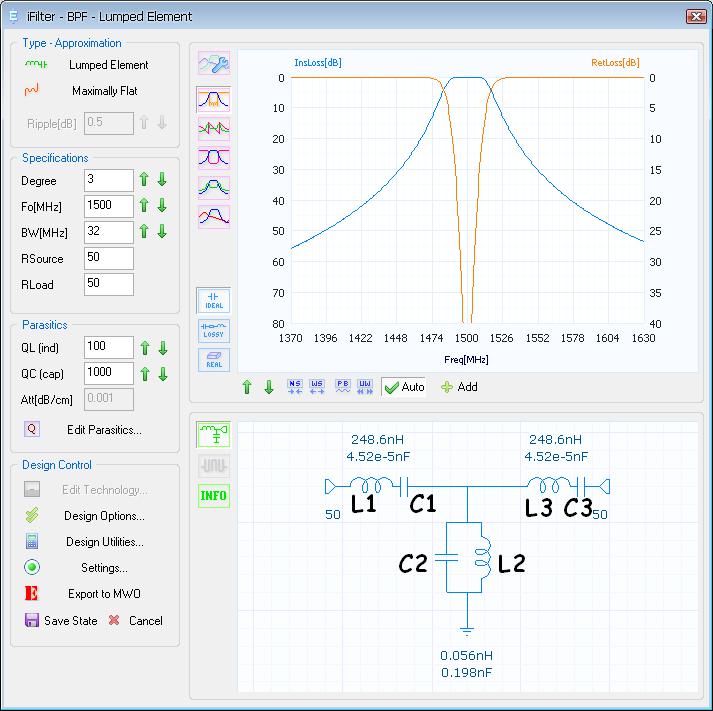

von Helmut L. (helmi1)

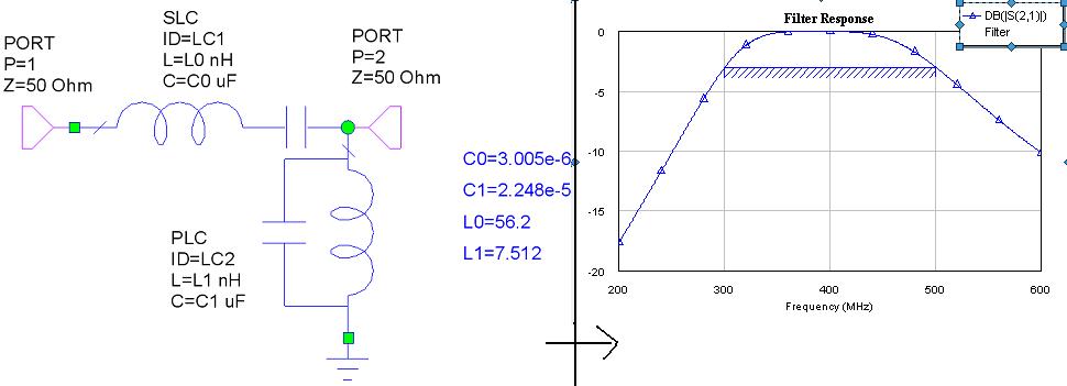

Ich habe mal so ein Filter wie bei 3 mal kurz berechnen lassen.
Allerdings werden bei solchen Bandbreiten die Bauteile schon extrem.
(6nH)
Es gibt fuer sowas ein Programm. AADE Filter Designer. Damit kann man
solche Filter berechnen. Die meisten solcher Filter werden entweder mit
so einem Programm berechnen oder nach Tabellenwerke. In solchen Tabellen
stehen normierte Tief,Hoch und Bandpasse drin die nur umgerechnet
zuwerden brauchen.
Ansonsten ist das wie Ralph schon sagte eine sehr aufwendige Rechnung.

von Wolfgang Horn (Gast)
Hi, Thomyyy,
gut Hilfe für Deine Filter 1 und 3 findest Du in Filterkatalogen für die
Filtersynthese.
Da sind Lösungen aufgelistet nach Flankensteilheit und Rippel.
Wenn Deine Design-Software solche Kataloge enthält oder berechnet, auch
gut.
Ciao
Wolfgang Horn

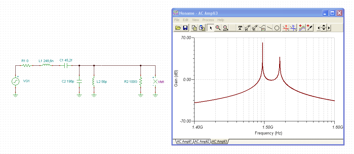

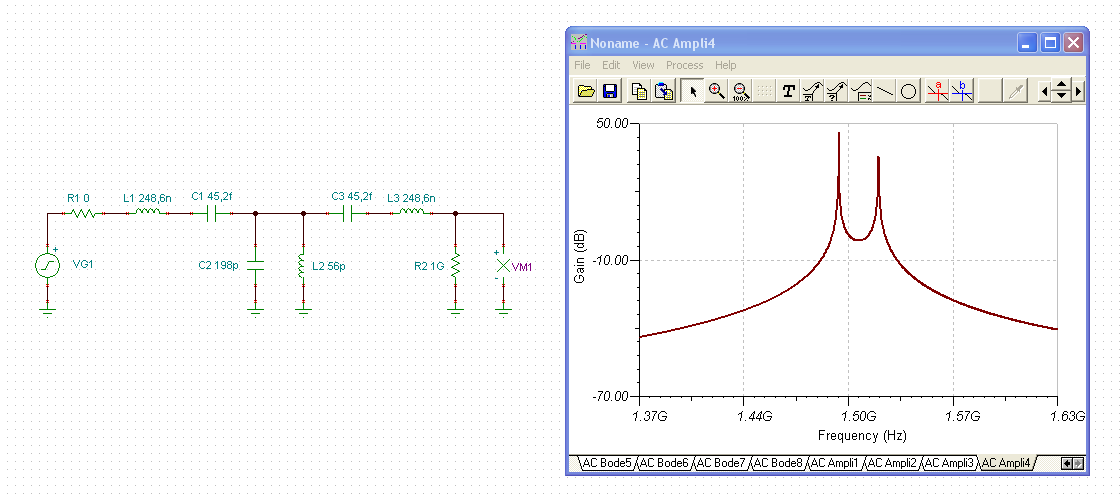

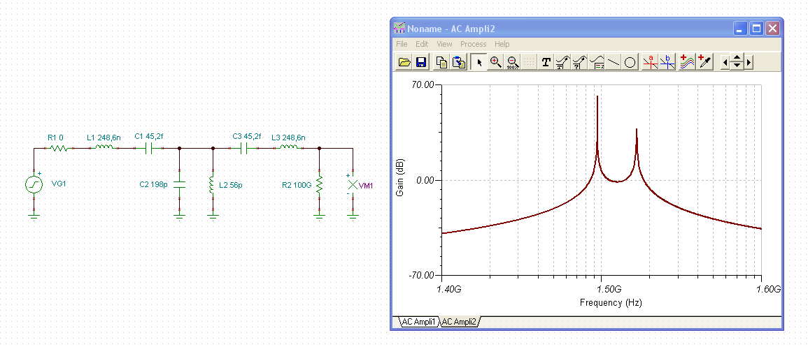

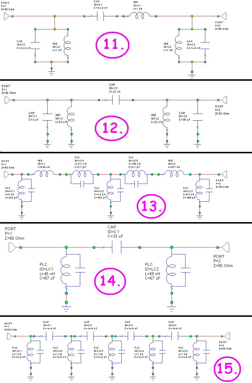

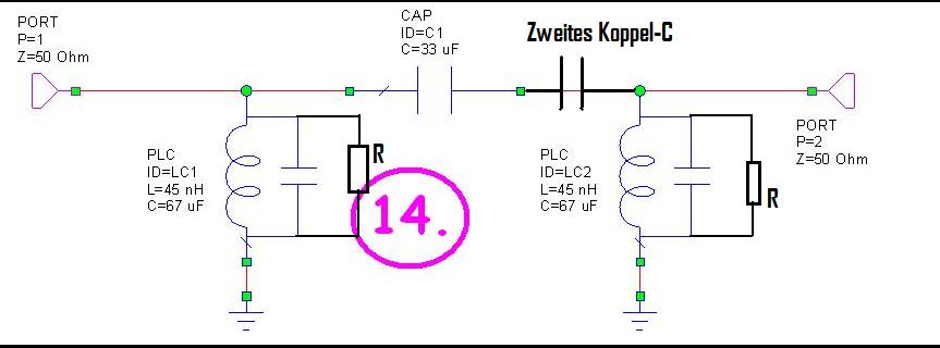

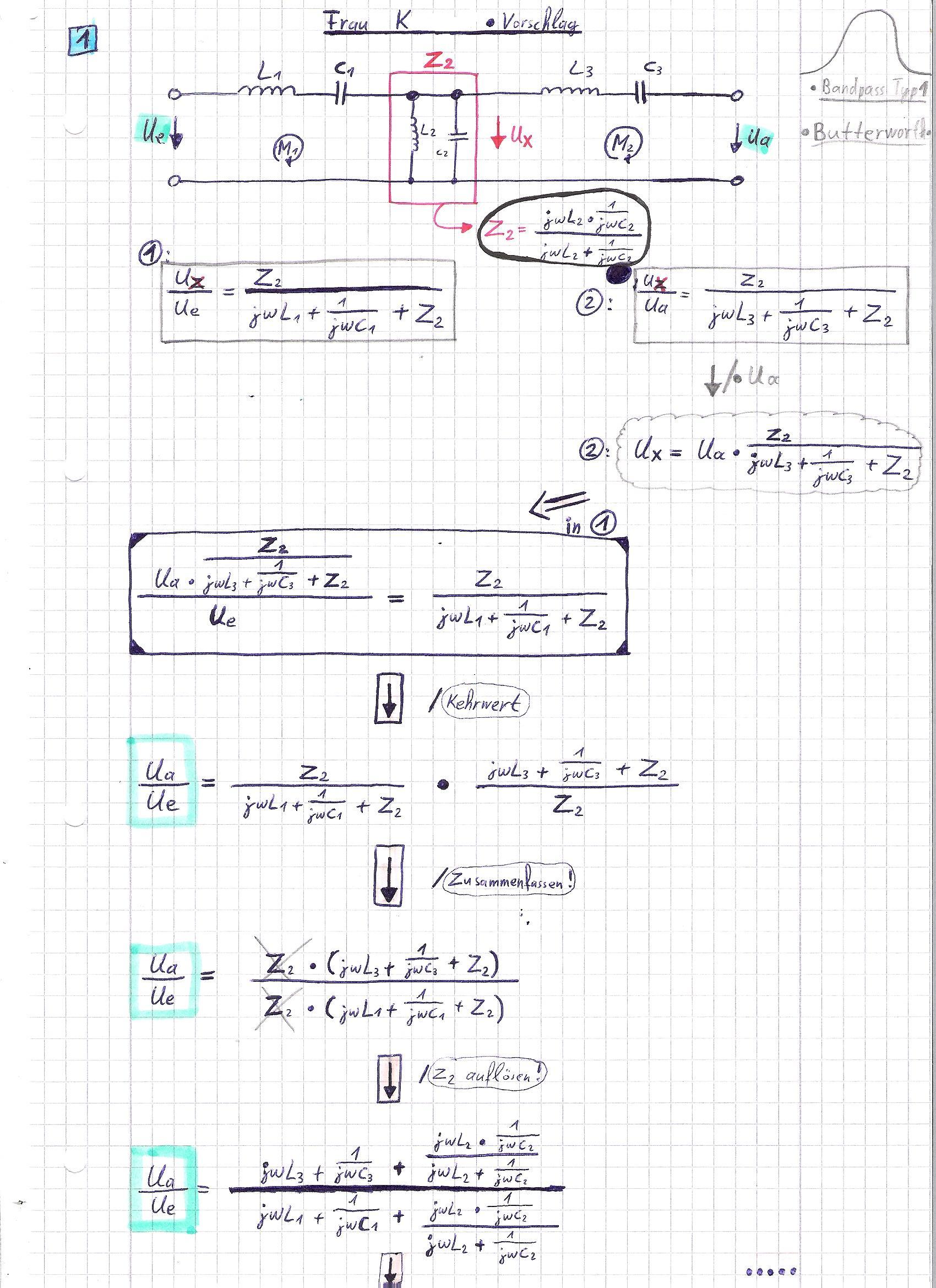

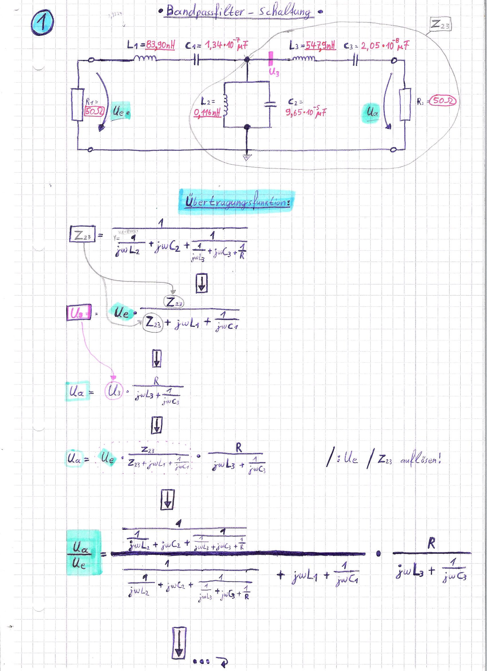

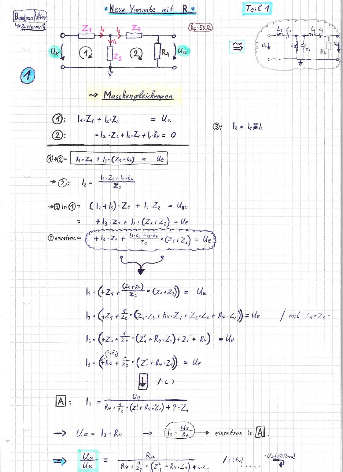

Ich hab hier noch mal 5 Schaltungen reingestellt die ein
Bandpassverhalten haben sollen... (außerdem noch eine Schaltung mit den
Bandpassfilter Graph, so wie ich mir das ungefähr vorstelle)
Meinst du damit die neue Schaltung 14 auf mein Bild??? Hab ich das so
richtig verstanden mit den Koppel-C?
Und was meinst du mit hochohmig einkoppeln (Stromquelle)? Wie du siehst
benutze ich keine Strom oder Spannungsquelle...
Aja und wie kriege ich so eine Schräglage wie im mittleren Filter????
Ich hab das in Schaltung 15 versucht zu machen, ist das so richtig???
> PArallelkreis 1 am Fußpunktanzapfung der Spule Signal einkoppeln, und am >
Parallelkreis 5 am Fußpumktanzapfung der Spule auskoppeln.
Was meinst du genau? versteh ich nicht... oder hab ich das schon so
gezeichnet in der schaltung ohne es zu wissen...? :D
> Allerdings werden bei solchen Bandbreiten die Bauteile schon extrem.(6nH)
Du hast es leider mit Volt gemacht, bei mir sind die Achsen Frequenz und
dB. :) Schau mal auf die Schaltung 13, hab das auch so wie du ungefähr
gemacht. Wie berechnet man damit die Übertragungsfunktion eigentlich????
Ja es gibt viele Programme die Filter bauen, ich muss es halt in AWR
machen...
Genau die meine ich. Ein und Auskoppeln darfst du nicht am Hochpunkt,
weil
diese Punkte extrem hochohmig sind. Man könnte die Spulen am Fusspunkt
anzapfen ( so 1/10 bis 1/5 der Gesamtwindungszahl ) und dort das Signal
einkoppeln. Ebenso könnte man dem Schwingkreis-C auf der Masseseite ein
weiteres C in Serie schalten. ( Etwa 5-10mal größer als das
Schwingkreis-C ), und an dem Verbindungspunkt der 2 in Serie liegende Cs
ein und auskoppeln.
.Die Schieflage bekommt man wenn die beiden Schwingkreise
unterschiedliche Güte haben. Die Güte könnte man notfalls mit parallel
zum Schwingkreis geschaltete Widerstände einstellen.
Auch das ist richtig. Für die ein und Auskopplung gilt schon
geschriebenes.
Um ein Flaches Dach zu bekommen, müssen die Güten der äuseren
Schwingkreise höher sein.
Ralph Berres

Hey hab die Schaltung 14 nochmal bearbeitet so wie ich das verstanden
hab von dir, mit den zweiten C in serie und den Widerstände am
Schwingkreis (für die Schieflage). Hast du das so gemeint??? Wenn nicht,
dann zeichne es mir mal bitte nach, würde mir viel lieber sein um das
auch besser zu verstehen... :)
Außerdem verstehe ich nicht das mit den Spulen am Fußpunkt anzapfen, wie
sol ich mir das vorstellen? eine kleine Skizze wäre hier auch sehr
hilfreich.. danke :)
Ok, nehmen wir an, ich nehme die Schaltung 14 so wie sie ist, wie
berechne davon die Übertragungsfunktion? (bzw. für was brauch ich sie,
was besagt sie mir?)
Also Schaltung 15 kann ich so lassen, wird nix geändert???
Wie berechne ich nochmal die Güte? das heißt dann wohl, dass die äußeren
Bauelemente der Schwingkreise verschieden groß sind als die restlichen
inneren???
Gruß Thomas
Zugegebenerweise etwas groß das File. Ich bin aber momentan nicht in der
Lage von hier kleinere Files anzuhängen.
Hier mal ein kleines Beispiel wie man ein und auskoppelt.
Bei dem 5kreisigen Filter müssen die Güten von ausen nach innen
abnehmen, damit das Dacch flach wird.
Viel Spass beim berechnen. Es werden sicher ein paar Seiten voll
Mathematik.
Ralph Berres
Hallo Leute,
sorry hab mich etwas länger net mehr gemeldet.
Ich werde wohl für den normalen Filter (Typ 1), die folgende Schaltung
wie auf den Bild benutzen. Die Bandbreite ist  32MHz und die
Mittenfrequenz 1500MHz, Bessel Charakteristik. Ordnung N=3. Mit diesen
Einstellungen hat er mir sofort eine Bandpass Schaltung erstellt mit
selbst berechneten Werten.
Nun will ich von dieser Schaltung die Übertragungsfunktion aufstellen,
bin aber nicht so fit dabei, kann mir denn jemand hierbei weiterhelfen.
Hab schon mal einen Ansatz vorgefertigt... weiß aber nicht mehr
weiter...
Vielen Dank für eure Hilfe.
Thomyyy
Sorry nochmal, hier sind die 2 richtigen Bilder für den Bandpassfilter
Typ 1.
Ich musste noch ein paar Änderungen machen, z.B. es soll eine Maximally
Flat Charakteristik haben und die Übertragungsfunktion soll ohne die
äußeren R berechnet werden.
Wie schon erwähnt hab ich Schwierigkeiten die Übertragungsfunktion
herzuleiten für die obere Schaltung, bitte um eure Hilfe...
währenddessen versuch ich es alleine irgendwie hinzukriegen, oder habt
ihr auch eine Idee wo ich eine solche Schaltung BERECHNET im Internet
oder Bücher finde...?
Danke Thomyyy
Die beiden auesseren R als Abschlusswiderstaende gehoeren aber zur
Uebertragungsfunktion mit dazu.
Die Uebertragungsfunktion selber herzuleiten ist eine reine
Fleissarbeit.
Also Kirchoff 1 und 2 angesetzt und los gehts. Gibt allerdings ziemlich
grosse Terme.

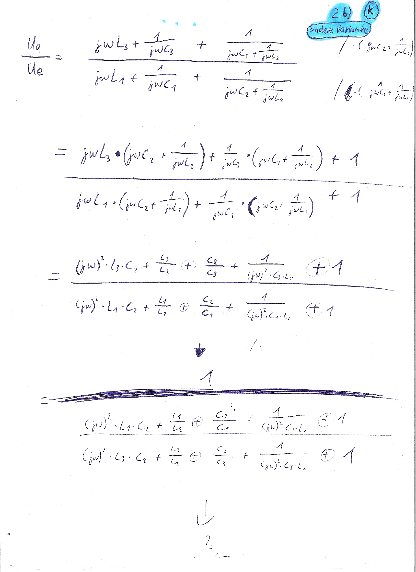

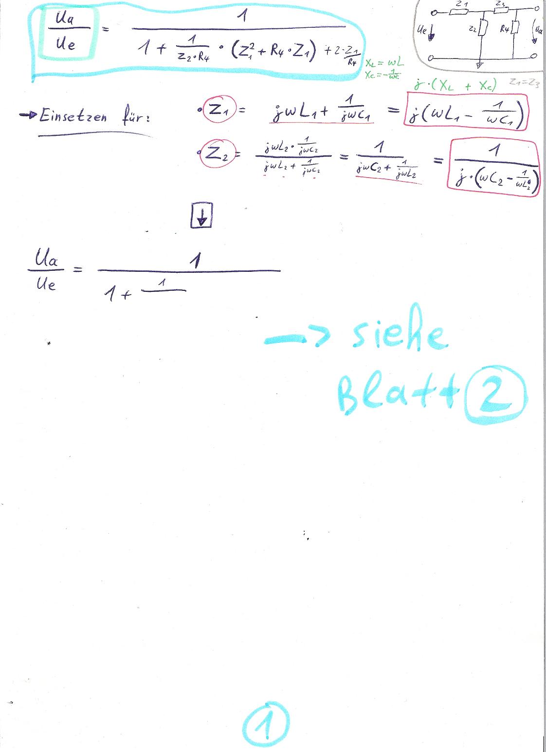

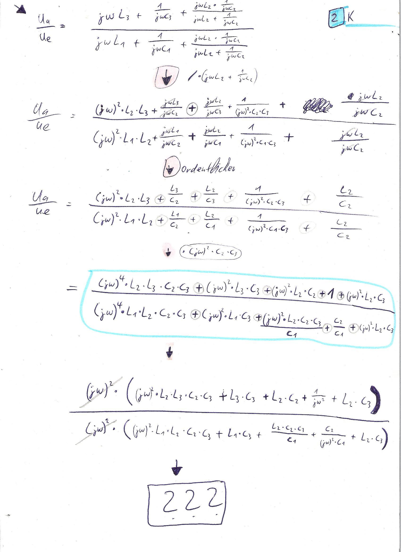

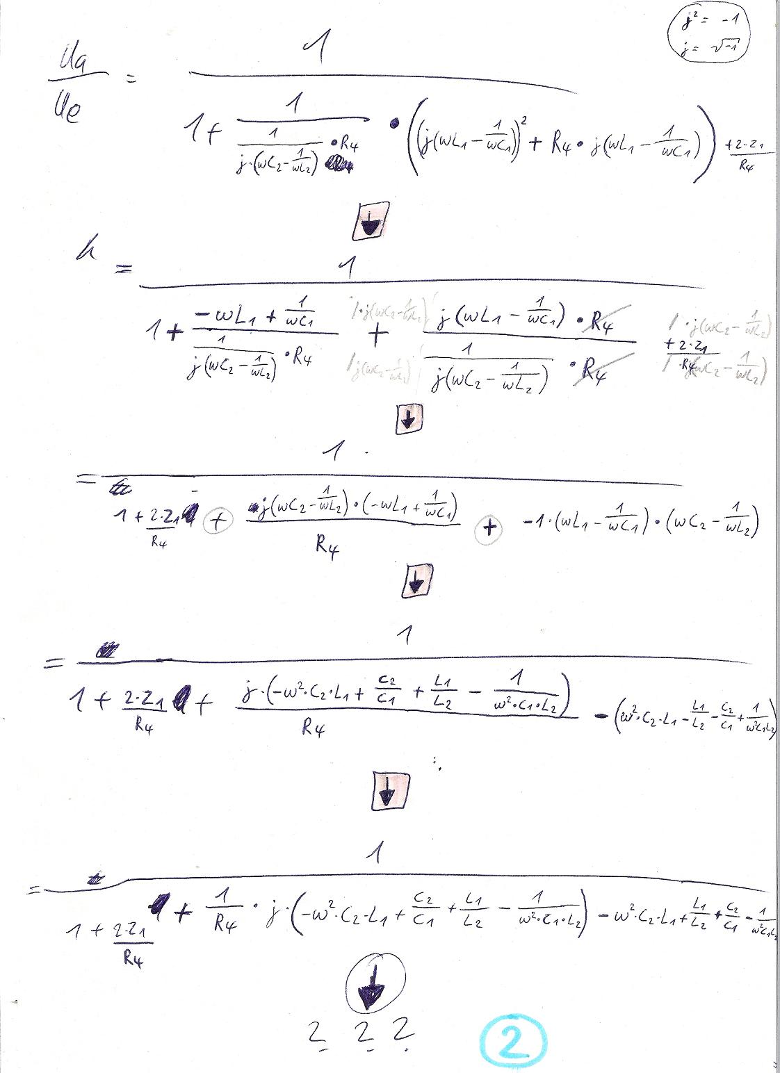

Hier hab ich mal ein Ansatz... sieht meiner Meinung nach ganz gut
aus....
was denkt ihr???
Wie würdet ihr weitermachen...??? langsam wird es schwierig... :S
Danke Thomyyy
Wie kannst du Ua ausrechnen ohne Lastwiderstand hinten dran. Dein Kreis
ist doch dann offen.
Bei der ersten Formel hast du die Belastung durch C2,L3,C3 nicht
beruecksichtigt.
Wie gesagt das wird ein ziemlich langer Term.
Ich habe es mal fuer dich ausgerechnet. Ob es allerdings richtig ist
habe ich nicht ueberprueft.
Und ohne Last und Genartorwiderstand geht es nicht. In deiner Endformel
muss es Faktoren geben wo die 6. Potenz der Kreisfrequenz auftritt da du
6 Energiespeicher hast.
Welche erste Formel meinst du denn???
Die Widerstände sind ja da, und die Werte auch... siehe weiter oben das
Bild:
BPTyp1
Mein Betreuer meinte aber ich soll die Schaltung ohne die 2 Rs
berechnen, so wie ich das gemacht habe... also die Üfunktion...
herleiten..
Wie hast du es denn berechnet? mit welche programm?
Helmut, deine Formel ist ja extrem geil. Ich meine optisch. Ein
schwarzer Strich und nach Frickeln sieht man dann ne ellenlange
Gleichung.
In Formel 1 fehlt C2 komplett.
In Formel 2 fehlt der Abschlusswiderstand daher in L3 und C3 fleisst
kein Strom.
> herleiten..
Ohne die Rs kommt bei einer Filterschaltung nichts sinnvolles bei raus.
Die muessen drin sein. Ist ja auch logisch den ein Generator hat einen
Ausgangswiderstand und eine Last am Ausgang hast du auch. Sprich deinen
Betreuer mal darauf an besonders wo der Strom von C3 u. L3 hinlaufen
soll.
Spannungsteiler angesetzt und durchgerechnet. Aufstellen der Formel ca.
2..3 Minuten.
Wenn du dann alles ausmultiplizierst (reine Fleissaufgabe kann auch ein
Matheprogramm machen) muss bei den Kreisfrequenzen als hoechste Potenz
die Anzahl der Energiespeicher (C,L) auftauchen.
Also es muss ein Term mit w^6 auftauchen bei 3 Kondensatoren und 3
Spulen.

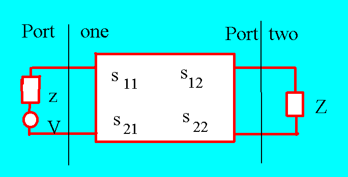

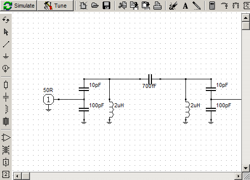

von Elena (Gast)
>herleiten..
Wenn du das machst, dann nimmst du eine Quellimpedanz von 0R an und
einen unendlich großen Lastwiderstand. Das ist bei solcher Art Filter
aber vollkommen schwachssinnig, weil die immer eine definierte,
niederohmige Quellimpedanz und Lastimpedanz haben. Wie willst du denn
sonst die Resonanzen in den Griff bekommen??? Siehe Anhang!
Also, wenn dein Betreuer tatsächlich meint, daß du die beiden Rs am
Eingang und Ausgang weglassen sollst, dann hat dein Betreuer wirklich
keine Ahnung...

In Formel 1 bei dir, fehlt da nicht C2 ?
Also alles schön und gut, aber wenn ich mit meiner Rechnung weiter
machen muss wie in mein Bild, dann muss ich das halt so machen... :S
Ja ich brauche unbedingt solche Mathematikprogramme die mir dabei
helfen...
meinst du hier? ->
http://www.wolframalpha.com/examples/ElectricCircuits.html
Wo finde ich genau die Berechnung?
Geht es auch mit Mathcad?
Hier nochmal die Üfunktion, von gegebener Schaltung des
Bandpassfilters...!
Noe. Der liegt parallel zu Ux und ist damit uninterssant.
> helfen...
> meinst du hier? ->
Diese Matheprogramme helfen dir aber nur beim Formelumstellen nicht bei
der eigentlichen Mathematik.
>Bandpassfilters...!
Zu deinen Formeln hatte ich dir schon was geschrieben.
In deinem mittleren Bild mit der Simulation das sind die
Abschlusswiderstaende mit 50Ohm eingetragen. Aendere die mal als
Generator = 0 Ohm und Abschluss gegen unendlich. Und du wirst sehen was
dein Filter macht.
Die Spitzen entstehen aber erst bei unendlich langer Anregung. Oder um
deinen Prof zu befriedigen: Wenn die Anregungsperiode gegen Unendlich
geht.
Bei realen Eingangssignalen (also mitnichten ewig wiederholend) ist auch
die Spitze durch die Güte der Schaltung begrenzt.
Daher würde man an einer realen Schaltung auch nur endliche Spannungen
messen.
Prinzipiell geht es um Anpassung außerhalb des Filters und auch
innerhalb! Daher hat dein Prof einfach nichts verstanden und nur stupide
Mathe gepaukt. Es ist mir völlig unverständlich, wie man mit solchem
Halbwissen auf so eine Position kommen konnte.
von Helmut S. (helmuts)
@Thomy,
Also wenn du wirklich die Übertragunsfunktion ausrechnen sollst und
nicht irgendwelche Vierpolparameter, dann geht das nur unter
Einbeziehung von R1 und R2.
Du hast dieses Filter mit R1 und R2 gleich 50 Ohm entwickelt. Das hat in
deinem Fall dein Filterprogramm für dich gemacht. Wenn du jetzt die
gleiche Übertragungsfunktion wie die dem Programm vorgegebe erreichen
willst, dann muss das Filter mit R1 und R2 belastet werden.
Ua/Ue0 = Um*R2/(R2+jwL3+2/(jwC3))
Um ist die Spannung am mittleren Knoten.
Ue0 ist die Spannung direkt am Generator.
Zm sei die Parallelschaltung von (jwL2+1/(jwC2)) mit (jwL3+1/(jwC3)+R2).
Zm = 1/(1/(jwL2+1/(jwC2)) + 1/(jwL3+1/(jwC3) +R2) ) )
Um/Ue0 = Zm/( Zm + R1+jwL1+1/(jwC1) )
Interessant ist nur Ua als Funktion von Ue0 weil das die
Filterdesignvorgabe war.
Ua/Ue0 = Um/Ue0*R2/(R2+jwL3+2/(jwC3))
Ua/Ue0 = Zm/(Zm+R1+jwL1+1/(jwC1)) * R2/(R2+jwL3+2/(jwC3))

Also, ich glaube tatsächlich, daß man da kräftig aneinander vorbeiredet!
Thommy, wenn du mal den Link genauer anschaust, den dir die Professorin
gegeben hat, dann findest du auch das hier:
http://www.elektroniktutor.de/analog/filter.html
Scroll mal ganz nach unten, dann findest du Filter, welche die Verluste
in den Ls und Cs vernachlässigen, aber die Quell- und Lastwiderstände
berücksichtigen. Berechne das einfach MIT Quell- und Lastwiderstand.
Später kannst du die immer noch auf Null bwz. Unendlich setzen.
Thommy, über welchen Frequenzbereich sprechen wir überhaupt?? Ist das im
kHz-Bereich oder GHz-Bereich? Wenn du etwas im GHz-Bereich filterst,
hast du bei den üblichen Bandpäßen IMMER 50R-Terminierungen, weil du vor
allem Verstärker verwendest, die an den Eingängen nur niederohmig
können. Da fließen riesige "Input Bias" Ströme, die einen niederohmigen
Pfad zur Masse geradezu erzwingen.
@ Helmut Lenzen
Also meinst du es so mit der Ausgangsformel?
Ua
-- = Formel1 * Formel2
Ue
Ua           Rl
Ue    Rl + jwL3 +   1
                  jwC3
           1                  1
     ------------- + jwC2 + ----
                1           jwL2
     Rl+jwL3+ ----
              jwC3
                  1                              1
     ---------------------------  + jwL1 + Rg + ----
           1                  1                 jwC1
                1           jwL2
     Rl+jwL3+ ----
              jwC3
@Helmut S
Warum steht bei dir bei " * R2/(R2+jwL3+2/(jwC3)) " die 2? das muss doch
+1/(jwC3)) heißen oder???
Also ihr denkt alle meine Prof. hat unrecht...? Gibt es keinen der mit
ihr ist bzw. versteht was sie meint? Oder was soll ich ihr danach
nochmal genau fragen?
Also ich werde sie später drauf ansprechen nochmal, mal schauen was sie
sagt... normalerweise würde ich auch sagen dass ihr recht habt, aber
vllt hat sie diesmal recht weil wir was anderes untersuchen wollen bzw.
die Aufgabe so ist dass man das weg lassen kann.
Ja es ist im GHz Bereich... Ich werde ja später mit den S-Parametern
dieser Filter arbeiten und sie in ein fertiges Matlab/Simulink Programm
einsetzen um weiter andere Sachen zu analysieren.

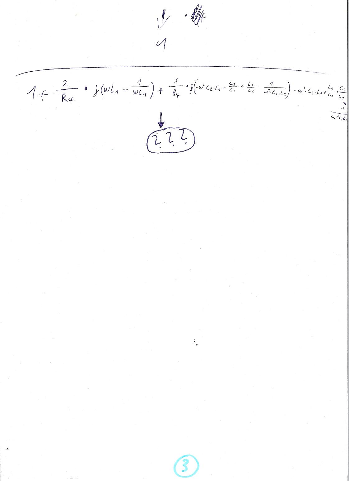

Also mit meiner Übertragungsfunktion ohne R bin ich bis jetzt bis hier
gekommen:
Ua      (jw)^2  L2  L3  C2  C3  +  L2 * C2  +  L2 * C3
Ue     (jw)^2  L1  C3  +   C3   +  (jw)^2  L2  C3
                             C1
Ist das so ok? wie könnte man weiter rechnen?

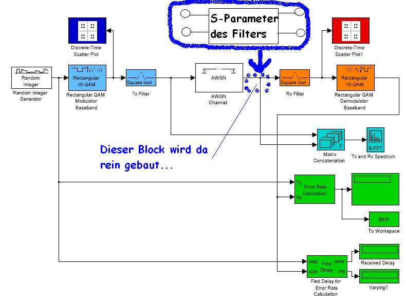

@Helmut
Ich habe Sie drauf angesprochen... sie hat mich überzeugt dass sie recht
hat.. ich kann jetzt net alles erklären (hab das meiste e vergessen),
aber das stimmt so mit der Berechnung ohne R. Die beiden Rs dienen nur
zur Anpassung. Ich habe ja auch nirgendwo selber Rs eingebaut. Ich muss
die Parameter dieses Vierpols berechnen. Uns interessiert nur der Filter
an sich, nicht das Gesamtsystem. Vielleicht hab ich mich nicht so gut
ausgedrückt, bzw. ihr habt es net so richtig verstanden. Von den Filter,
bekomme ich ja die S-Parameter raus, so zusagen ein Block mit den Werten
des Filters, wie im Bild, und dieser S-Paramater Block wird danach in
einen fertigen Matlab/Simulink-Programm eingesetzt um weiter den
Einfluss der Filter auf Gruppenlaufzeit, Bitfehlerrate und SNR zu
analysieren...! Hast du es verstanden???
Im Endeffekt ist der Prof e der Chef. So, von daher, wäre ich euch
dankbar, wenn die Diskussionen hier beendet werden, und dafür mir bitte
weiter hilft, bei der Berechnung der Übertragungsfunktion, wie im Bild
nochmal gezeigt... Wie kann ich weiter machen...? Kann mir jemand
helfen...? Oder habt ihr eine bessere Idee wie man es lösen kann...?
DANKE Thomyyy

Du meinst die R bei den Bauteilen, also Serienersatzwiderstände? Ja, die
kann man in der Tat näherungsweise weglassen.
>Die beiden Rs dienen nur zur Anpassung.
Du meinst den Quellwiderstand und Lastwiderstand? Nun, die dienen
keineswegs nur zur Anpassung, sondern auch, und ganz besonders, zur
Bedämpfung. Hast du nicht meine Simulationen weiter oben angeschaut???
Beitrag "Re: Bandpassfilter durch eine RLC-Schaltung"
Nochmals:
DER QUELLWIDERSTAND UND DER LASTWIDERSTAND SIND UNTRENNBRARER TEIL DES
FILTERS! SIE HABEN GANZ ENTSCHEIDENDEN EINFLUSS AUF DIE FILTERKURVE!
Den Quellwiderstand oder Lastwiderstand unberücksichtigt zu lassen, hat
den selben Effekt, als ob du ein C oder L aus dem Filter entfernst. Du
bekommst eine völlig falsche Filterkurve!

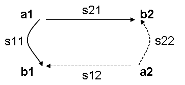

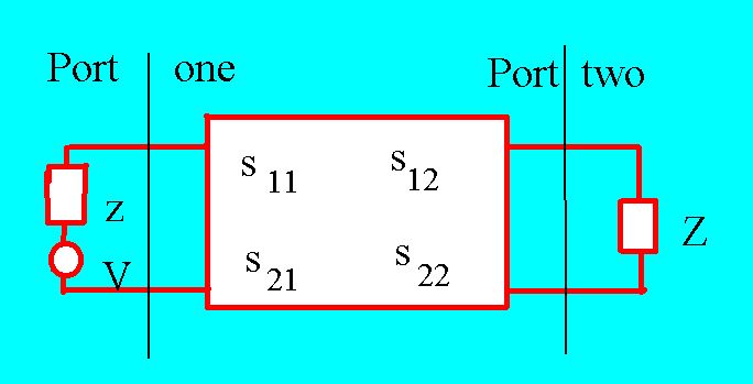

Wenn du jetzt S-Parameter ausrechnen möchtest würde ich das nicht über
die Übertragungsfunktion machen sondern einfach die Z-Matrix aufstellen
und diese dann in in eine S-Matrix umrechnen.
Zb so:

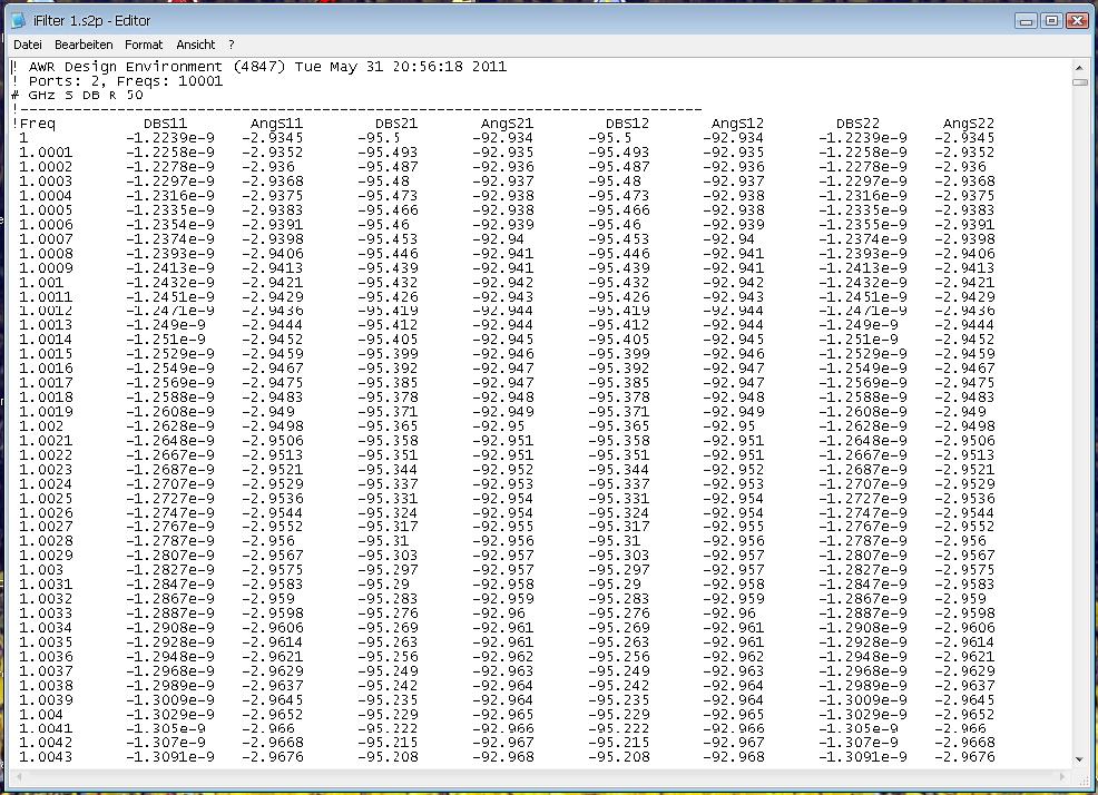

Hier nochmal die Bilder meines Filters wie das alles ausführlich
aussieht, die S-Parameter habe ich auch schon, ist ja alles fertig,
meinen Bandpassfilter hab ich ja auch, Ich brauche nur die Herleitung

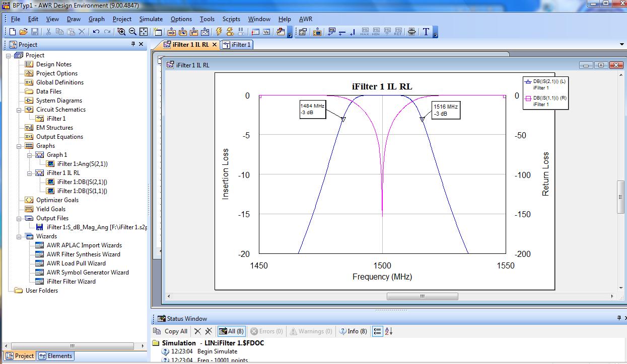

also die Rechnung. In Bild "BPTyp1.JPG" habe ich mein Filter anhand
eines Tools gebaut, danach wurde im nächsten Bild "Bandpass plus
Erstellung der S-Parameter.JPG" dieses Filter ins Hauptprogramm
exportiert und da nochmal simuliert, danach habe ich die Einstellungen
übernommen um die S-Parameter auszugeben, die im nächsten Bild
"S-Parameter von Typ 1.JPG" zu sehen sind.

Hier nochmal zum besseren Verständnis...
um diese Übertragungsstrecke geht es... das soll ungefähr das bestehende
Programm heißen in der Aufgabenstellung... und da rein soll ein
S-Parameter Block des jeweiligen Filters rein (siehe Bild
Übertragungsstrecke). Daher braucht man auch die Rs nicht
mitzuberechnen... uns interessiert nur der jeweilige Filter...

In der im Anhang aufgeführten Simulation will ich dir zeigen, was
passiert, wenn du den Lastwiderstand in der Berechnung einfach wegläßt.
Das linke Bild zeigt das Filter, das du berechnen willst. Der
Lastwiderstand ist mit R=100GOhm praktisch unendlich. (Die Simulation
will dort ein R haben, weil sie sonst eine Fehlermeldung gibt.) Es ist
also praktisch keine Last vorhanden.
Das Problem ist jetzt, daß dadurch C3 und L3 nicht mehr von Signalstrom
durchflossen werden und deshalb keinen Beitrag mehr zur Filterfunktion
liefern können, wie auch schon Helmut meinte. Man kann sie dann genau so
gut auch weglassen. Das zeigt das zweite Bild. Schau dir die Filterkurve
an, sie ist identisch mit der linken!!!
Durch Weglassen des Lastwiderstandes hast du also das Filter vollkommen
verändert! Läßt du also in der Berechnung den Lastwiderstand
unberücksichtigt, wirst du das Filter nicht richtig berechnen können.

- Mein Elektronikprofessor hat meine Professorin am Freitag über das
Problem mit der Übertragungsfunktion angesprochen, und meinte dann per
E-Mail zu mir:
ich habe gerade mit Frau K. gesprochen um zu verstehen, wie sie das
Filter berechnen würde. Prinzipiell müssen Sie zwischen den
Vierpoleigenschaften und den Zweipoleigenschaften unterscheiden.
d.h. zur Berechnung der Vierpolparameter brauchen Sie die 50 Ohm
Abschlussimpedanz nicht berücksichtigen. Wenn Sie jedoch das System so
betrachten, dass es links mit einem Eingangssignal beaufschlagt wird und
Sie die Ausgangsspannung berechnen wollen, dann müssen Sie
ausgangsseitig die 50 Ohm berücksichtigen. Ich habe das ansatzweise
durchgerechnet (für Z). Ich werde die beiden Blätter nachher scannen und
Ihnen zusenden.
Im ersten Teil, hat er mir die Maschengleichungen aufgeschrieben usw...
den Rest habe ich dann selber weiter berechnet bis zu einem Punkt.
Was sagt ihr dazu? Geht es weiter? Wenn ja, wie am besten?
Grüße Thomas
Achja übrigens, hier eine etwas bessere Erklärung dazu...
Ich soll die Übertragungsfunktion in der Vierpolparameterform
berechnen...
also ohne R. Vergisst das Wort RLC-Schaltung.
Die folgende LC-Schaltung für den Bandpassfilter ist wichtig.
Hier eine Rechnung ohne R... wie könnte es weiter gehen?
Nach Teil 1, geht es einmal mit Teil 2 A oder mit Teil 2 B weiter... hab
da 2 Varianten
