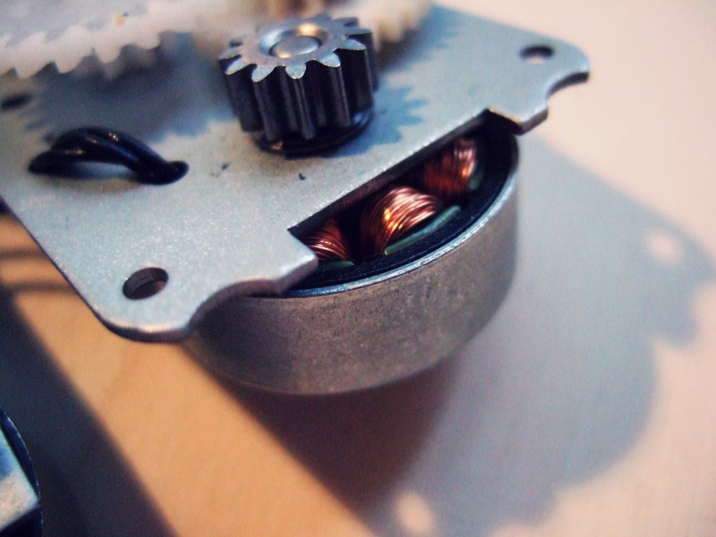

Hallo! Weiss jemand von euch, wo man an kleine Schrittmotoren rankommt (so wie sie z.B. in Floppy- oder CD-Laufwerken verbaut sind)? Ich bräuchte ggf. bis zu 50 Stück, deshalb bräuchte ich die Motoren direkt und kann nicht einfach aus anderer Hardware ausbauen, oder bei eBay zusammenkaufen. Danke euch! Hans

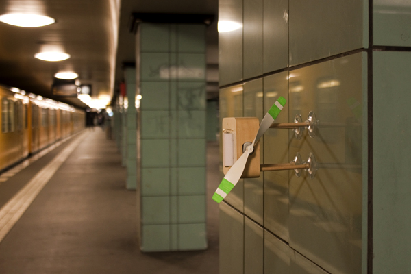

Vielen Dank! Leider ist das auch ein ausländischer Anbieter. Ich hab ein bisschen Angst vor Zoll & Co wenn ich in Hong-Kong/USA/China/… bestelle. Ausserdem ist dieser konkrete Motor schon fast zu klein :) Die Motoren sollen als Generatoren eingesetzt werden für kleine Mini-Windräder. Ich hab mal ein Bild in den Anhang gepackt…
Hi >Weiss jemand von euch, wo man an kleine Schrittmotoren rankommt (so wie >sie z.B. in Floppy- oder CD-Laufwerken verbaut sind)? Bist du sicher, das die mechanisch geeignet sind? Bei Antrieben, wie der o.g. genannte bildet das vordere Ende der Spindel eines der beiden Motorlager. Ohne dieses Lager ist der Motor funktionsuntüchtig. MfG Spess
Ist mir auch gerade aufgefallen. Ich suche eigentlich einen "normalen" Schrittmotor, ohne Getriebe, Spindel, oder sonstige Aufbauten — aber in klein. (Ich hab mal ein Bild angehängt, was von der Größe hinkommen würde.) Schöne Grüße, Hans

Ηanspeter ĸadel schrieb: > Die Motoren sollen als Generatoren eingesetzt werden für kleine > Mini-Windräder. Ich hab mal ein Bild in den Anhang gepackt… Warum hängt das ausgerechnet in einer U-Bahn-Station?
In einer U-Bahn Station die von zwei Seiten Zugaenge hat gibt es eine Menge Zug.
Es ist eins von fünf praktisch-utopischen Objekten zum "Ernten" von "Abfall-Energie". Es geht primär darum auf Energielecks im Stadtalltag aufmerksam zu machen, weniger um den technisch effizientesten Weg. Das gezeigte Objekt nutzt z.B. die Luftzüge, die in U-Bahn-Schächten entstehen. Hier gibts ne ausführliche Projektbeschreibung: http://neighbourhoodsatellites.com/energy-harvests/ Schöne Grüße, Hans

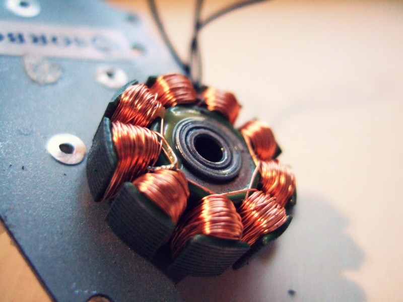

Da fällt mir noch ein: Welche Motoren/Generatoren sind eigentlich in diesen Hand-Dynamo-Taschenlampen verbaut? Ich hab vor einiger Zeit mal zwei davon gekauft und auseinandergenommen. Das ist alles ziemlich Baugleich da drin und das Generator-Elementist mit drei Kabeln an die Platine angeschlossen --> 3 Phasen? Warum eigentlich, wenn ein "normaler" Motor effektiver ist?
Hier noch ein Bild mit demontiertem Gehäuse/Achse (beinhaltet einen Magnetring)
Na die frage haettest Du Dir selbst beantworten koennen:
Weil es billiger ist.
citb
für mich sieht das aus, wie die Statoren von CD-Laufwerks-Motoren. -> Massenprodukt -> extrem billig
