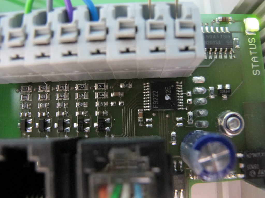

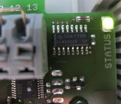

Hi!
Hat einer der Hausbusbastler evtl. schon mal rausgefunden, was für ein
"Protokoll" zwischen einem Hörmann Supramatic Garagentorantrieb und der
Hörmann Erweiterung UAP1 gesprochen wird? Hörmann bezeichnet das als
"Bus", allerdings könnte aufgrund der verwendeten RJ45-Stecker wohl auch
einfach eine 1:1 Verbindung bestehen.
Vielleicht hat jemand Detailphotos der UAP1 Platine?
Grüße
Robert

von Martin R. (mme)
Gibt es in der Zwischenzeit Infos zum verwendeten Protokoll von Hörmann?
Es handelt sich von der Hardware um RS485. Hörmann nennt seinen Bus
"HCP".

von Marco G. (stan)
Hier hat sich jemand intensiver damit beschäftigt:
http://blog.bouni.de/2018/reverse-engeneering-the-hormann-uap1-protocoll.html
