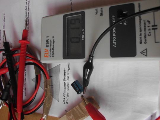

hallo zusammen Ich habe noch eine Frage, wie ist mit Battier, wird bei euch so schnell lerr?? Ich habe gerade ein Elko 470µF 35v = 007 oder 008 Ohm das ergebnis kommt raus ist das OK oder Falsch?? Dank
Gerade habe was herausgefunden, ob das i.O. ist, kann jemand das Bestättigen Ich habe das Kabel gegen ein Anderes getauscht und die Zahlen bleiben sthen 470µF 35v= 019 Ohm musste es sein oder?? [Mod.: Bildgröße reduziert]

Hast Du den Geräteabgleich bei 0 Ohm und bei 20 Ohm gemacht? Ansonsten mal mit Widerständen im Bereich 0 ... 20 Ohm test. Die müssen korrekt angezeigt werden. Gegen schwankende Werte empfiehlt es sich auch die beiden Leitungen zusammen zubinden. (Kabelbinder o.ä.).
hallo Ich danke dir Kabelbinder habe ich schon probiert hat nicht geholfen und welche Zahlen hast du mit beiden Spizten, Null und SKAL 10-Ohm-widerstand???
Du bekommst bei einem 10 Ohm Widerstand nicht genau 10 Ohm auf dem Display angezeigt, weil die Widerstände auch eine Tolleranz haben. Es sei denn du hast einen sehr genauen Widerstand. Mit wenig Tolleranz. Als Faustformel kann man sagen das bis 10µF der Wert unter 4 liegen sollte, dann sind sie in ordnung. Und über 10µF sollten sie unter 1 liegen. Aber das hat auch mit der Spannung der Elkos zu tun. Mußte ausprobieren. Verdrill die Anschlußleitungen mal und versuch es nochmal.
Je höher die Elkos desto näher kommst du an den Wert 0 Ohm ran. Das ist aber auch egal denn du willst ja nur bestimmen ob der Elko defekt ist. Und wenn da ein Wert von über 1 oder höher rauskommt dann sind sie nicht mehr ganz in ordnung. Bei Werten jetzt über 10µF.
Wow, das einzige, dass diese Art der Fragestellung und das 5MB Bild noch toppen kann, ist der Inhalt auf dem Bild. Die Messleitungen schön mit Paketklebeband zusammengeklebt.. viel Spaß mit den Kleberresten..
