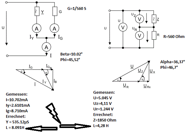

Es geht um einen Laborversuch an der Hochschule... Ihr sollt nicht meine
Hausaufgaben machen, aber irgendwie komme ich nicht drauf.
Im Anhang findet Ihr eine kunstvolle Darstellung des Problems...
Es wurde mit zwei unterschiedlichen Methoden eine unbekannte komplexe
Größe vermessen. Einmal mit der 3-Strommesser und einmal mit der
3-Spannungsmesser Methode.
Mit diesen Methoden lässt sich nicht feststellen ob es sich um eine
Induktivität oder Kapazität handelt, das haben wir über das Oszilloskop
heraus gefunden. Allerdings lässt sich zumindest der Winkelbetrag
ermitteln und aus den gemessenen Größen soll man auch den Wert der
Induktivität/Kapazität erhalten....
Nun unterscheidet sich das Ergebnis bei den beiden Messverfahren
allerdings sehr deutlich (habe ich grafisch mal schön dargestellt :)).
Woran kann das liegen? Mich wundert das alles ein wenig weil die
Verhältnisse Urx zu Ux und Igb zu Ib bzw. der winkel phi sind bei beiden
Messergebnissen sehr ähnlich
Wäre toll wenn das mal jemand mit meinen gemessenen Werten durchrechnen
könnte und mir dann sagen kann woher dieser Unterschied kommt.

Also irgendwo ist da doch ein Rechenfehler drin... Ein zur unbekannten
Spule in reihe/parallel geschalteter Kondensator oder Widerstand würde
sich doch nicht auf die beiden Messmethoden auswirken (da jeweils mit
gleicher Frequenz gemessen wird und der Wirkwiderstand über den Winkel
phi mit berechnet wird).

Hhm, 1/535,12µS=1869 Ohm. Das ist doch fast 1850 Ohm. Wie kommst du dann
auf so unterschiedliche Induktivitäten? Bei verschiedenen Frequenzen
gemessen? Wie groß ist denn die Meßfrequenz?

Du berechnest Betrag Z bzw. Betrag Y. Wer sagt Dir, dass Deine Impedanz
rein kapazitiv bzw. rein induktiv ist? Wenn Du uns mitgeteilt hättest
bei welcher Frequenz Du gemessen hast könnte man das Beispiel
nachvollziehen ;-)

von Marius S. (lupin) Benutzerseite
Die Frequenz war jeweils 50Hz... Aber würde sich eine
induktivität/kapazität nicht auf beide Messungen gleich auswirken wegen
der gleichen Frequenz?
Eine zusätzliche Kapazität würde doch nur der Induktivität entgegen
wirken (in beiden Messungen), oder?

von Lupin (Gast)
So ich bin jetzt zum Schluss gekommen, dass schon alles richtig ist...
Bei der Messung mit den 3 Spannungsmessgeräten wird halt ein
Reihenersatzschaltbild ermittelt (R und L in Reihe). Bei der Messung mit
den 3 Strommessgeräten wird halt ein Parallelersatzschaltbild ermittelt
(R und L parallel).
Wenn man die beiden Ersatzschaltbilder/Zweipole miteinander vergleicht
verhalten sich beide bei gegebener Spannung u. Frequenz gleich (gleicher
Strom, gleiche Phase).
Das stand auch schon so im Skript, dass es sich eben nur um
Ersatzschaltbilder handelt... Aber hab das irgendwie nicht ganz
gecheckt.
Wenn jemand noch anderer Meinung ist kann er die gerne kund tun.
von oliver (Gast)
Richtig, bei den Impedanzen ist es eine Reihenschaltung R+jX
und bei den Admittanzen eine Parallelschaltung.
3-Spannungsmesser
Z=1850 Ohm/46.7 Grad = R+j*omega*L -> L=4.29H
3-Strommesser
Y=535.12e-6 S/-45,52 Grad = 1/Z = 1/(1868.72 Ohm/ 45.52 Grad)
-> L=1868,74*sin(45.52)/(2*pi*50)H= 4.24 H
