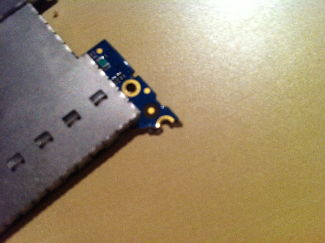

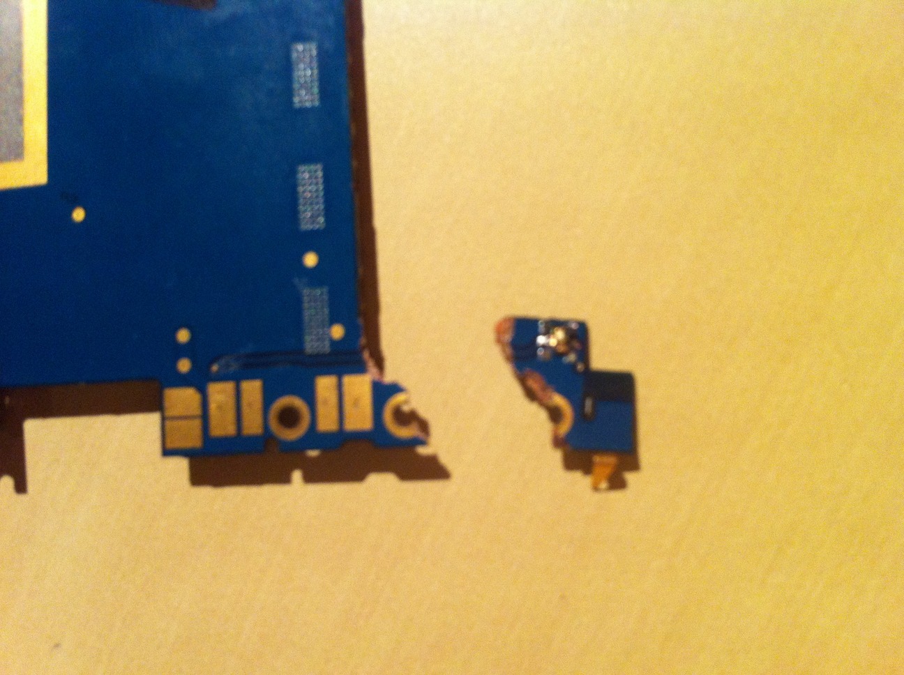

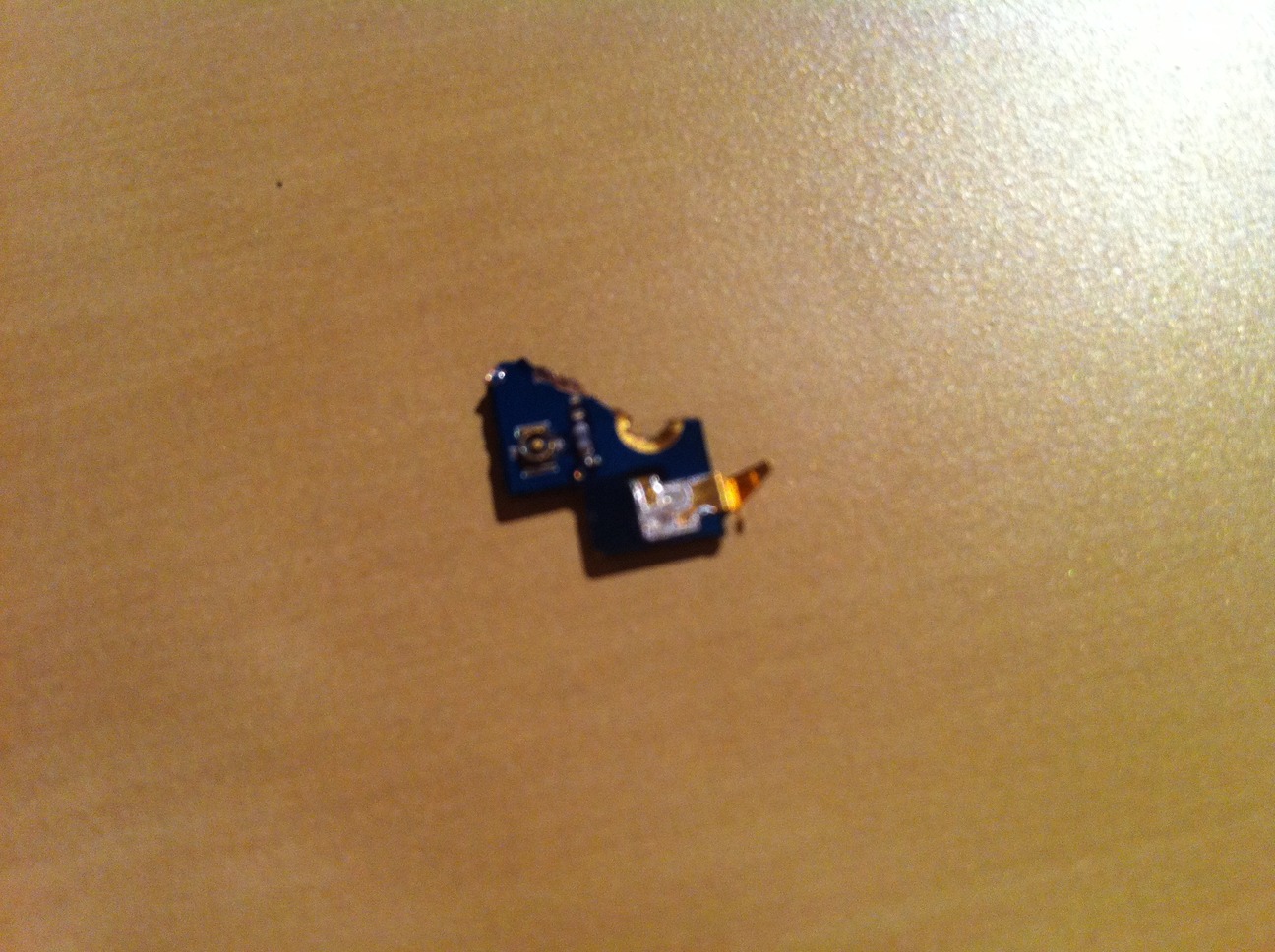

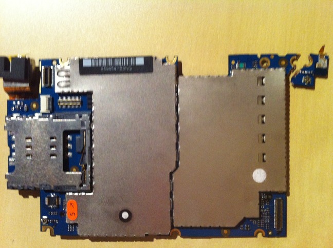

Hallo, bei dem iPhone eines Bekannten (ernsthaft) ist ein Stück des Logic Boards weggebrochen, nachdem er es gegen die Wand geworfen hatte. Darauf ist aber der Anschluss für die Antenne. Bekommt man das Stück wieder irgendwie wieder da dran oder muss ein neues Board her? Gruß
Sieht zwar auf den ersten Blick schlimm aus, aber etwas wichtiges hat es hier tatsächlich nicht erwischt. Eine Led der Tastatur wird nicht mehr Funktionieren und den Internen Anschluss für das Firmware-update hast du kaputt gemacht. Für den nächsten wurf, solltest du das Handy vorher in watte packen :-)
So unwichtig ist der Antennenanschluss dann doch nicht. :-) Viel reparieren lässt sich bei Hochfrequenz wie eben der Antenne auch nicht wirklich denke ich. Bei einem anderen hat es auch nicht funktioniert: http://forum.gsmhosting.com/vbb/f631/3gs-pcb-broken-chance-survive-1105415/

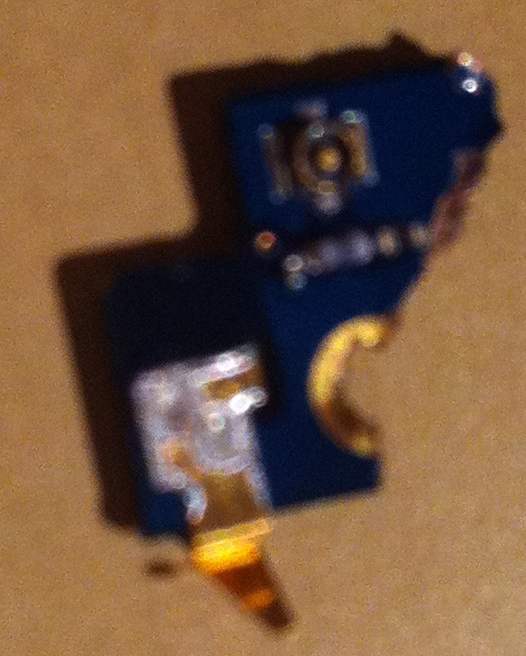

Wenn das Gerät ansonsten noch funktioniert, löte die Platine ordentlich an der Massefläche und an der Antenneleitung zusammen. Evtl. solltest du die Platine noch mit etwas Kleber stabilisieren.
Danke für die Antworten. Ich werde versuchen es hinzulöten. Und ich habe diesen Thread geöffnet um Hilfe zu bekommen, nicht Beschwerden über die Qualität der Bilder. Wer nicht helfen kann sollte auch nichts schreiben. Die Pics habe ich übrigens mit meinem iPhone gemacht. da verwackelst gerne etwas.

Es liegt bestimmt auch Masse in den Innenlayer, aber definitiv liegt Masse auf den beiden Außenlayer und an die kommt man dran.

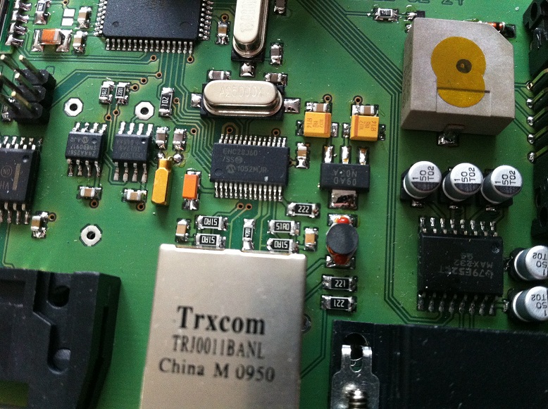

Btw: Wollte grad mal ausprobieren, wie Makro-Aufnahmen mit dem iPhone4 aussehen. Den Fokus habe ich auf den ENC "getouched". Danach mit Paint um 30% verkleinert. Als BMP und dann wieder als JPG gespeichert, damit die EXIF (Geo-Daten) rausfliegen. Also es liegt nicht an dem Gerät...

Ach Gottchen, nun sagt dem armen Kerl doch endlich, dass er keine große Chance hat. Wenn die Leiterbahn der Antenne draufgegangen ist, dann wird man mit 99,9%iger Sicherheit nie mehr einen gleich guten Empfang wie vorher bekommen. Das fängt ja schonmal damit an, dass der Wellenwiderstand der Lotbrücke nicht der der Leiterbahn entspricht. Damit treten Reflexionen auf und das war's mit dem guten Empfang. Ansonsten steckt im IPhone ein dicker Prozessor mit 1GHz drinnen. Ich bezweifle sehr stark, dass es sich um einen Double-Layer handelt. Nachdem aber auch nicht bekannt ist, wie wild die Leiterbahnen auf den einzelnen Ebenen verlegt wurden, stehen die Chancen für eine Reparatur noch schlechter. Also bleibt nur eines zu sagen: Probier es. Wenn Du glück hast, funktioniert das Teil danach wieder halbwegs, oder halt nicht. Zur mechanischen Stabilisierung kannst Du die Ecke noch in Epoxydharz eintauchen. Oder alternativ UHU Endfest 400 probieren. Vielleicht hält es.
Martin Schwaikert schrieb: > vorher bekommen. Das fängt ja schonmal damit an, dass der > Wellenwiderstand der Lotbrücke nicht der der Leiterbahn entspricht. > Damit treten Reflexionen auf und das war's mit dem guten Empfang. jaja, das mittlerweile ver-brei-tete halbwissen über leitungstheorie. kurzum: falsch. die leitung muss erst mal lang genug für reflexion sein. wenns nicht grad die bt-/wlan-antenne ist, ist das bisschen fehlanpassung bei den breitbandigen mehrbandantennen nicht das geringste problem. außerdem ist es nicht die impedanz der gelöteten strecke, sondern die strecke zwischen den impedanzsprüngen, die den großteil missmatch-folgen ausmacht. > Also bleibt nur eines zu sagen: Probier es. Wenn Du glück hast, > funktioniert das Teil danach wieder halbwegs, oder halt nicht. > > Zur mechanischen Stabilisierung kannst Du die Ecke noch in Epoxydharz > eintauchen. Oder alternativ UHU Endfest 400 probieren. Vielleicht hält > es. meine rede: löt, kleb und stfu =)

Michael H. schrieb: > jaja, das mittlerweile ver-brei-tete halbwissen über leitungstheorie. > kurzum: falsch. die leitung muss erst mal lang genug für reflexion sein.
Heißt Halbwissen jetzt, dass ich den halben Bruch weggelassen habe? Wenn Du meine Aussage schon als Halbwissen titulierst, was es mit einer gewissen Wahrscheinlichkeit auch sein kann, dann musst Du auch den physikalischen Beweis dazu erbringen. Ich sehe in der Formel für den Reflexionsfaktor kein Länge.

Martin Schwaikert schrieb: > Das fängt ja schonmal damit an, dass der > Wellenwiderstand der Lotbrücke nicht der der Leiterbahn entspricht. > Damit treten Reflexionen auf und das war's mit dem guten Empfang. Du vergißt bei deinen (eher weniger) klugen Worten, dass es zwei Impedanzstoßstellen gibt, die im Verhältnis zur Wällenlänge nahe beieinander liegen und sich deshalb ziemlich gut aufheben.

Man kann das durchaus reparieren, selbst wenn die Platine mehrlagig ist. Aber da gibt es ein Problem: Die Ausrüstung die man dafür braucht bzw. eine entsprechende Fachkraft kostet wahrscheinlich mehr mit allem drumherum als wenn man es einfach beim Hersteller reparieren lässt oder gleich ein neues Handy kauft (muss ja nicht wieder so ein teures sein). MFG Johannes
