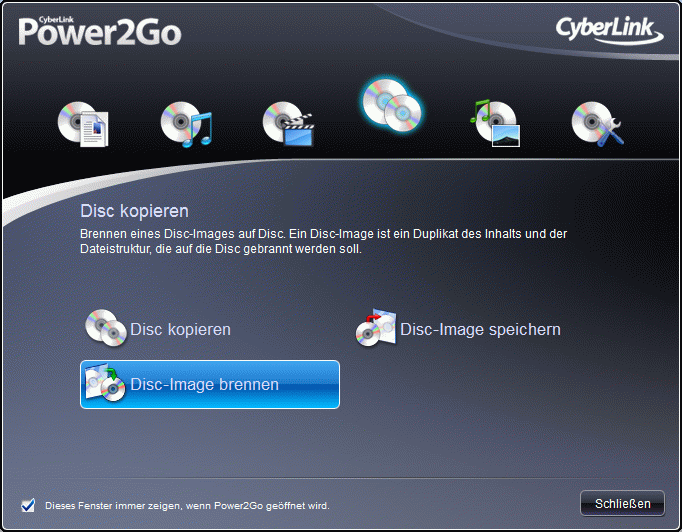

Michael K-punkt schrieb: > sorry, da hab ich was überlesen. Ich hätte jetzt die Iso auf ne CD > gebrannt. Mit dem normalen Brennprogramm, mit dem ich auch andere > Dateien auf CD brenne. > > Eine CD VON dem ISO-Abbild zu brennen scheint jedoch was anderes zu > sein. Wenn ich draufklicke (auf die Datei) fragt er mich, mit welchem > Programm ich sie öffnen möchte. > > Was muss ich tun um eine CD VON dem Abbild zu brennen - in Abgrenzung > von einfach auf CD brennen? Oh! Also das überrascht mich jetzt doch. Tatsächlich noch nie ein Image gebrannt? Läubi hat's bereits erklärt. Was du nicht machen solltest ist die Datei.ISO als ganz normale Datei auf die CD/DVD zu brennen. Dann bleibt es nämlich eine Datei. :) Bei mir heißt das Brennprogramm momentan LG Burning Tool bzw. Power2Go. Da gibt es den Auswahlpunkt Disc-Image brennen siehe Anhang. Nur so bekommst du auch eine CD oder DVD die (wie hier im Fall) anschließend booten kann für den Scan ohne Windows zu laden. Sowas hier geht natürlich auch http://www.chip.de/downloads/CDBurnerXP_13008371.html
Hab Nero drauf, doch das zeigt an, dass es Kompatibilitätsprobleme mit dem XP hat (war sicherlich ne Testversion und ist abgelaufen.) Habe gerade CDBurnerXP gestartet und dort auch die Option ISO gefunden. Es nudelt sich gerade durch.... Wie ist das, wenn ich das Zeugs von nem USB-Stick starten lassen möchte? Kann man auch nen USB-Stick von dem ISO machen oder schafft man es da nur, die ISO datei zu kopieren? Hatte ja schon geschrieben, dass der letzte Versuch, ein linux vom USB zum laufen zu bekommen in die hose gegangen ist. Im Heft (chip oder so) war die rede, bestimmte Dateien auf den Stick - ja ich meine zu kopieren. Hätte ich die auf den Stick "brenne" müssen mit dem Brennprogramm? Über die Resultate berichte ich morgen, sobald ich es ausprobiert habe.
Michael K-punkt schrieb: > Hab Nero drauf, doch das zeigt an, dass es Kompatibilitätsprobleme mit > dem XP hat (war sicherlich ne Testversion und ist abgelaufen.) > > Habe gerade CDBurnerXP gestartet und dort auch die Option ISO gefunden. > Es nudelt sich gerade durch.... Nimm für sowas eine CD-RW (schont Rohlinge ;)). Und je nach Brenner lass ihn in Ruhe brennen (keine "dicken" Programme starten während des Brennvorgangs). Und gaaaanz wichtig, immer ein Häkchen bei 'Datenträger prüfen nach Brennvorgang'. Das Brennprogramm muss unbedingt nach dem Brennvorgang einen Bitvergleich von Original und Kopie durchführen. Alles andere kann zu unvorhergesehenen und schwer zu findenden Fehlern später beim Ausführen des gebrannten Images führen, wenn sich da Fehler eingeschlichen haben (was man ansonsten nicht bemerkt; alles schon dagewesen). > Wie ist das, wenn ich das Zeugs von nem USB-Stick starten lassen möchte? > Kann man auch nen USB-Stick von dem ISO machen oder schafft man es da > nur, die ISO datei zu kopieren? > > Hatte ja schon geschrieben, dass der letzte Versuch, ein linux vom USB > zum laufen zu bekommen in die hose gegangen ist. Im Heft (chip oder so) > war die rede, bestimmte Dateien auf den Stick - ja ich meine zu > kopieren. Hätte ich die auf den Stick "brenne" müssen mit dem > Brennprogramm? Hier ist beschrieben wie sowas geht http://forum.avira.com/wbb/index.php?page=Thread&postID=821383
