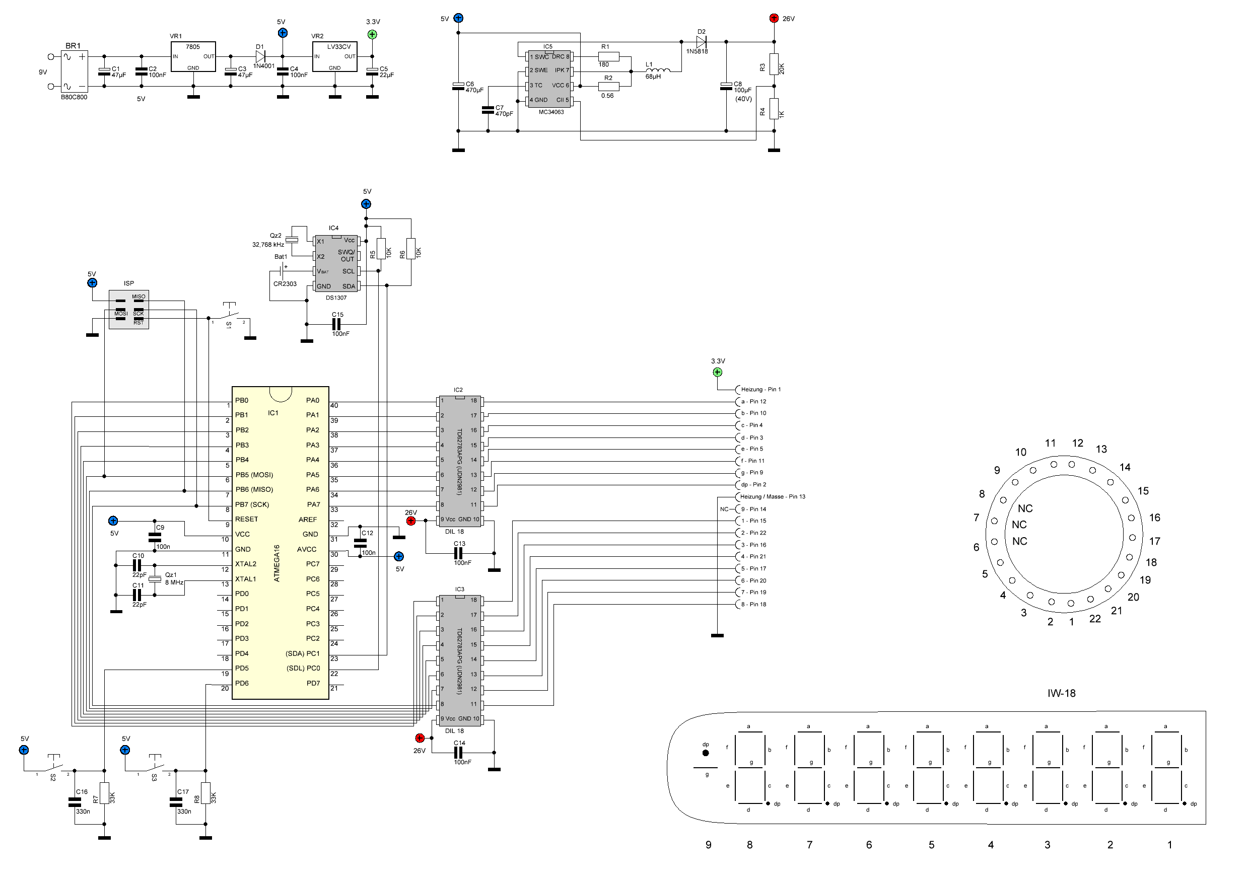

von Sebastian (Gast)
Da ich im Forum vieles darüber gelesen hatte, wollte ich mal eine erste
Version meiner IW-18 Uhr vorstellen. Diese Version kommt ohne schwierig
zu beschaffende und teure Spezial-ICs aus. Wahrscheinlich lassen sich
auch andere VFD-Displays damit steuern (mit 50V über den MC34063). Den
ATmega16 habe ich aufgrund der vielen verfügbaren Ports gewählt. Viel
teurer als ein ATmega8 ist er auch nicht.
Daten über die Röhre kann man hier abrufen:
http://www.jogis-roehrenbude.de/ (oder über Google nach "IW-18" suchen)
Die 26V Betriebsspannung werden aus 5 V über die hier vorgestellte
Schaltung erzeugt: http://www.mikrocontroller.net/articles/MC34063
Für die Heizspannung habe ich einen LV33CV verwendet, das geht
sicherlich auch günstiger. Die 3.3V sollten aber noch das (momentan noch
nicht funktionierenden) Funkmodul versorgen. Wechselspannung ist nicht
notwendig, da die Segmente auch so gleichmäßig leuchten.
Angesteuert wird die Röhre über zwei UDN2981 (günstige Version: TD
62783AP). An Kondensatoren (insb. 100 nF) würde ich nicht sparen, sonst
gibt es komische Effekte.
Die Zeit liefert ein DS1307-IC.
Die russische IW-18 VFD-Röhre kann man für 3 bis 4 Euro beziehen.
Programmiert habe ich das ganze in BASCOM. Bei Interesse stelle ich den
Code hier ein.

von Falk B. (falk)
AVCC ist nicht angeshlossen, muss aber.
GND an Pin31 sollte man besser auch anschließen.
Taster entprellt man so nicht, dein Taster wird jedesmal durch den
Stromstross der Kondesatoren gebrutzel, besser machen mit
Entprellung in Software, ausserdem nutzt man sinnvollerweise die
internen Pull-Ups.
Wenn du schon eine RTC hast, kann man sich den 8 MHz Quarz sparen und
den AVR intern mit 1 MHz laufen lassen. Spart Bauteile und Strom.
Deine Schaltung des MC34063 ist vermurkst, die geht so niemals.
Richtig ist es hier
http://www.mikrocontroller.net/articles/MC34063#StepUp_.28Aufw.C3.A4rtswandler.29
D1 ist Unsinn.
Gibt noch einiges zu tun . . .

@Falk. Soll auch der dort aufgeführten Schaltung entsprechen. Habe mich
evtl. "verzeichnet", muss mal nachschauen. Entprellung habe ich aus dem
Internet (angeblich bewährter Aufbau). Hatte noch vor ggf. eine serielle
Kommunikation zu etablieren (um endlich das Funkmodul zu testen),
deshalb der Quarz. Quarz und Kondensatoren kosten nicht die Welt. AVCC
anschließen? Warum? Es zu machen wäre jedenfalls kein Problem.

Ja, der 26V-Teil enthält einen Fehler (falsch abgezeichnet). Ansonsten
an die (wie oben beschrieben) hier angegebene Variante halten:

von Falk B. (falk)
@  Sebastian (Gast)
>anschließen? Warum?
Weil damit der PortA versorgt wird, nicht nur der ADC.
MFG
Falk

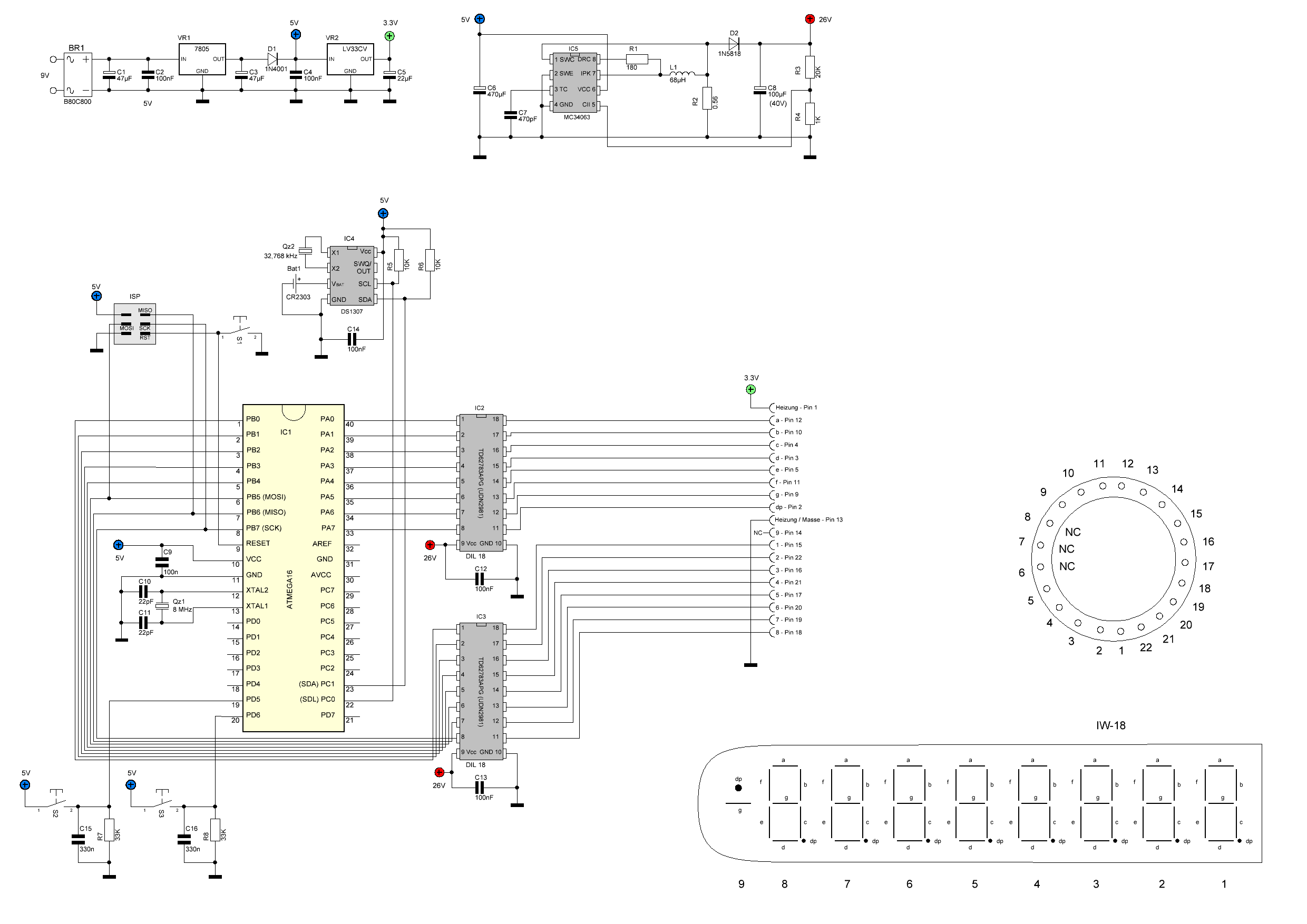

Das Datenblatt sagt auch, dass man AVCC anschließen soll. Ich hatte es
nicht gemacht und die Uhr lief trotzdem. Da es aber sicher nicht ohne
Grund dort steht, habe ich AVCC und GND noch angeschlossen. Die Uhr lief
vorher und läuft jetzt auch. Anbei der geänderte Schaltplan.
Habe noch einmal nachgesehen, die Entprellung für die Taster hatte ich
vom Pollin-Board übernommen; es geht sicherlich auch ohne.
von Falk B. (falk)
@  Sebastian (Gast)
Was ein kapitaler Fehler ist.
http://www.mikrocontroller.net/articles/Diskussion:Pollin_ATMEL_Evaluations-Board
Nein, nicht zuverlässig. Ist doch nicht schwer es RICHTIG zu verdrahten!
MFG
Falk
Alles klar, das war mir entgangen. Den dort beschriebenen Effekt konnte
ich allerdings nicht beobachten, deshalb die 1:1 Umsetzung. Besten Dank
für den Hinweis.
Sebastian

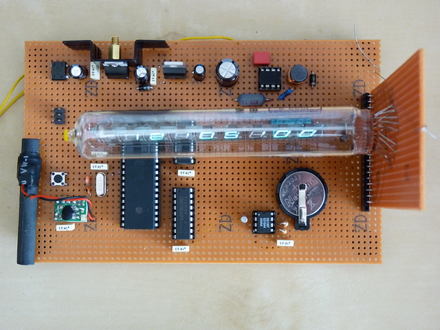

PS. Wer sich dafür interessiert. Hier noch ein kleines Video der Uhr
(die Software ist noch in Bearbeitung):
http://www.youtube.com/watch?v=5QCuKnXRlOg
Viele Grüße,
Sebastian

von MaWin (Gast)
Ich hätte jetzt gesagt, Gratulation, ABER:
Die UDN2981 sind SOURCE-Treiber
http://www.allegromicro.com/en/Products/Part_Numbers/2981/2981.pdf
d.h. sie stellen nur eine Verbindung nach +VDD her
und nicht nach Masse.
Es fliesst eigentlich über diese Treiber kein Strom nach Masse,
also können deine Segmente und Digitgitter nur nach +26V gezogen
werden und nicht nach Masse.
Lediglich der winzigkleine Leckstrom der Dioden ergibt eine
Ableitung des Stromes.
Schalte also einfach mal von jedem der 16 Ausgänge der UDN2981
je einen Widerstand von 10k (notfalls bis 47k) nach Masse.
Ich erwarte, daß es sich bemerkbar macht auf dem Display.
Achte jedoch darauf, daß die 26V nicht überlastet werden,
es können bis 40mA fliessen (du könntest im Gegenzu R3/R4
ver10fachen).
Vielleicht erkennst du dann auch bei klarerem Display, daß
Wechselspannungsheizung besser ist.
OK, ich habe gerade das Datenblatt des UDN2981 mit dem des UDN6118A
(VFD-Treiber) verglichen. Die sind sich ziemlich ähnlich. Wenn ich das
richtig interpretiert habe, sitzt dort anstelle der Diode ein Widerstand
(125 K). Der UDN6118A wiederum wird direkt an Segmente angeschlossen.
Wenn ich jetzt jeweils 125K Widerstände einbauen würde, hätte ich die
Funktionalität des UDN6118A. Andererseits denke ich fast, dass es am
Ergebnis wahrscheinlich nicht viel ändern würde. Ausprobieren werde ich
es mal.
Das mit der Wechselspannung habe ich lange überlegt. Es ist allerdings
gar nicht so einfach, diese aus einer Gleichspannung zu erzeugen.

@Mawin
Habe mir auch noch mal die Sache mit dem SOURCE-Treiber angesehen. Ich
verstehe worauf es hinausläuft. Ich konnte aber auf die schnelle keinen
Schaltplan ausmachen, wo das direkt verwirklicht worden wäre. Oftmals
findet man Widerstände direkt zwischen den Ausgängen des UDN2981 und
z.B. einer Reihe LEDs (Stichwort LED-Matrix), einen (zusätzlichen) nach
Masse geschalteten Widerstand konnte ich nicht ausmachen. Wäre hier
nicht auch so ein Widerstand notwendig?
von MaWin (Gast)
UDN6118A kannte ich noch nicht,
genau das solltest du aus dem ULN2891 bauen,
also 125k von jedem Ausgang nach Masse.
Die DCF-Variante funktioniert nur gelegentlich, ich warte noch auf ein
besseres Modul. Ich hatte das Modul aber an PD4 angeschlossen. Bis jetzt
gibt es 2 getrennte Programme (DCF und I2C Uhr). Irgendwann soll das
DCF-Modul mal die DS1307 RTC abgleichen, aber das ist noch
Zukunftsmusik.
Du musst das DCF Modul weit genug von deiner Röhre aufstellen, weil das
Multiplexing den Empfang stört.
Und nicht immer einfach Schaltungsteile aus "dem Internet" kopieren,
auch wenn sie als noch so "bewährt" bezeichnet werden. Selber nachdenken
hilft.
Die Artikel in der Sammlung auf dieser Seite hier sind in der Regel
ziemlich fehlerfrei, da dort mehrere Menschen mit Ahnung vorbeischauen.
@Simon
Ach ja, das habe ich alles schon durch. Da hilft auch kein noch so
langes Kabel. Die Schaltungen hier sind ja auch aus dem Internet und
bewährt? Richtig? Und kopiert habe ich sie teilweise auch. Also, was
soll's. Auf die Idee mit den UDN2981 bin ich immerhin selbst gekommen.
Es wird ja keiner gezwungen, es so zu bauen, wie ich es gemacht habe.
Nur ein Vorschlag für Interessierte und für mich nur ein Zeitvertreib.
von Peter Z. (flexopete)
@Sebastian
hast Du mal probiert die Anzeige abzuschalten,
während Du DCF decodierst. Das Pollin-Modul
ist da sehr empfindlich.
Peter
@Peter
wie geschrieben, ich habe schon viel ausprobiert. Das Modul empfängt mal
und sehr oft mal nicht. Mit einem Oszi habe ich das Signal verfolgt. Das
Modul empfängt schon im Sekundentakt etwas, das Signal ist aber selten
über 2 min gleichmäßig stabil und das ist die Zeit, die die BASCOM
Routine mindestens zum Synchronisieren braucht; oder auch jede andere
Routine, wenn man bedenkt, das die Parity Bits stimmen sollen und das
die vorherige mit der aktuellen Minute verglichen wird . Das
Pollin-Modul ist recht schlecht verarbeitet und es stört, wie Du
schreibst, eigentlich alles. Mit eingeschaltetem Fernseher oder der
Energiesparlampe (die ich mittlerweile verdächtige), selbst in
ausreichender Entfernung, ist kaum  ein ungestörter Empfang über 2 min
möglich. Im Freien habe ich das Problem nicht (also scheint der Abstand
des Moduls zur Uhr OK zu sein), aber ich kann doch nicht immer mit der
Uhr vor die Tür gehen....;-) Ich probiere jetzt einfach mal das Modul
von Conrad aus, kommt die Tage. Werde dann berichten.
Viele Grüße,
Sebastian
Moin Sebastian,
habe die Uhr fertig aufgebaut und läuft. Klasse Projekt! Allerdings
ist irgendwo ein Dreher drin. Ich musste IC2 --> Stelle und
IC3 --> Segmente verdrahten, damit es von der Anzeige her passte (hat
etwas Überlegung gebraucht). Eine Idee?
Du könntest die DCF.hex mal hochladen, dann könnte ich die ausprobieren.
Gruss
Peter
Schon lange nicht mehr hier hinein gesehen. Freut mich, Peter. Ja, kann
natürlich sein, dass ich A mit B verwechselt habe (kann ich momentan
nicht überprüfen), was aber keine allzu große Codeanpassung nach sich
ziehen sollte. Mittlerweile habe ich auch noch einen DS18B20+
Temperatursensor angelötet, so dass die Uhr auch die Raumtemperatur
anzeigt. Den DCF-Teil habe ich erst einmal auf Eis gelegt, da ich die
Uhr ungern ausschließlich nach Empfang platzieren möchte und auch keine
meterlangen Kabel daran haben will. RTC und Quarz arbeiten optimal
zusammen und die Abweichung beträgt weniger als 1s in 24h, so dass mir
DCF nicht mehr unbedingt notwendig erschien.
Viele Grüße,
Sebastian
