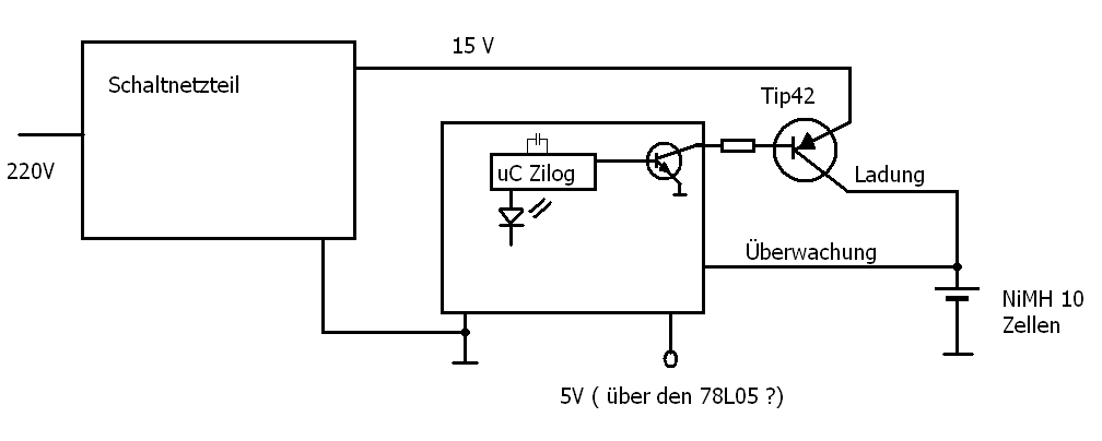

Ein Schaltbild für den Lader gibt es nicht, habe auch im Netz leider
nichts gefunden.
Da ist ein solides Schaltnetzteil drin mit einer zusätzlichen Huckepack
Platine. Sekundärseitig ist da u.a. verbaut : TL431, 78L05, 2N4401,
LM358A, TIP42C und mit gleichem Gehäuse irgend so eine dicke Diode. Auf
der Huckepack Platine sitzt interessanterweise ein *uC von ZILOG
Z86E0412PSC* , ein 8Mhz Resonator, ein 2N4401 und die Led.
Komischerweise hat die Platine nur 4 Verbindungen zur Hauptplatine, Plus
/ Minus, ein Bein vom 2N4401 steuert den TIP42 im Ausgang und 1 x(?
Eingang) von Batt.+ Ausgang. Im grossen und ganzen eine ziemlich
komplexe Schaltung.
Meine Frage wäre jetzt, ob sich sowas ohne allzu großen Aufwand umbauen
ließe so das man die Zellenzahl die geladen werden soll, ev. einstellen
kann?

Wenn es Dir gelingt, den uP auszulesen, wäre das wohl möglich.
Allerdings sind die meisten uPs gegen Auslesen geschützt. Einfacher
wäre in diesem Fall wohl ein Selbstbau eines entsprechenden Lasde-
gerätes. Passende Schaltungen gibts genug im Netz.

...ich halte es auch eher für aussichtslos, ausser man kann den
spannungsteiler, mit dem der uC die deltaU auswertung an den zellen
macht, irgendwie türken. dann wäre nur noch die frage, ob es reicht, die
maximale zellenspg des schaltnetzteiles runterzuregeln (was wieder
einfach wäre). aber über die ferne geht das nicht und du scheinst da
auch nicht genug know how zu haben, oder wie siehst du das selbst?
Klaus.

ganz bei null anfangen wollte ich eigendlich nicht, da das NG und das
gehäuse mir soweit schon passend erscheint. ich habe mal angefangen die
schaltung der zusatzplatine in groben zügen zu erfassen. wenn man die
max. ladespannung spannung von jetzt ca. ~15V auf ~9V runterbekommt und
die kleine platine (ca. 50x28mm) mit dem zilog gegen eine (lochraster)
mit attiny oder besser noch spez. ladecontroller z.b. maxim oder
national austauschen könnte (eine umprogrammierung des zilog halte ich
auch für aussichtslos)! wer kennt sich mit diesen spez. ladecontrollern
aus und kann mir einen tip geben, welcher (noch im handel erhältliche
und wenn möglich leicht zu beschaffene) da in frage kommt ?

hab mal das Zilog Module entfernt und nach TL431 gegoogelt dort findet
mal im datasheetcatalog einige PDFs von ON Semi mit Schaltnetzteil
Beispielen mit dem TL431. In unserem Fall müsste R13 und R14 geändert
werden um die Ausgangsspannung zu modifizieren. BTW das Ladegerät hat
Pollin jetzt für 1€.

Was hast du denn an verlässlichen Messgeräten in Petto, und gibt es ein
anderes Netzteil mit einstellbarer Ausgangsspannung?
Die Idee die ich derzeit verfolge wäre, deinen Pollinlader ein wenig zu
türken indem du ihm per anderem Netzteil die Spannung der Zellen
einbringst, die nicht wirklich vorhanden sind.
Ich gehe theoretisch davon aus, wenn die simulierte Zellenspannung für
die "Ersatzzellen" fest eingestellt sind, können sich nur noch die
Zellspannungen bemerkbar machen, die bei dieser Reihenschaltung durch
echte Zellen veränderlich sind.
Es wäre also mal messtechnisch zu erforschen, ob meine Theorie umsetzbar
ist und sich folgerichtig so verhält wie es mit echten Zellen wäre.
Du müsstest also nichts am Ladegerät verändern, nur die Fremdspannung
deiner zu ersetzenden Zellen per einstellbarem Netzteil ersetzen. Vorher
natürlich messtechnisch ermitteln ob diese Trickserei sich entsprechend
richtig verhält.
