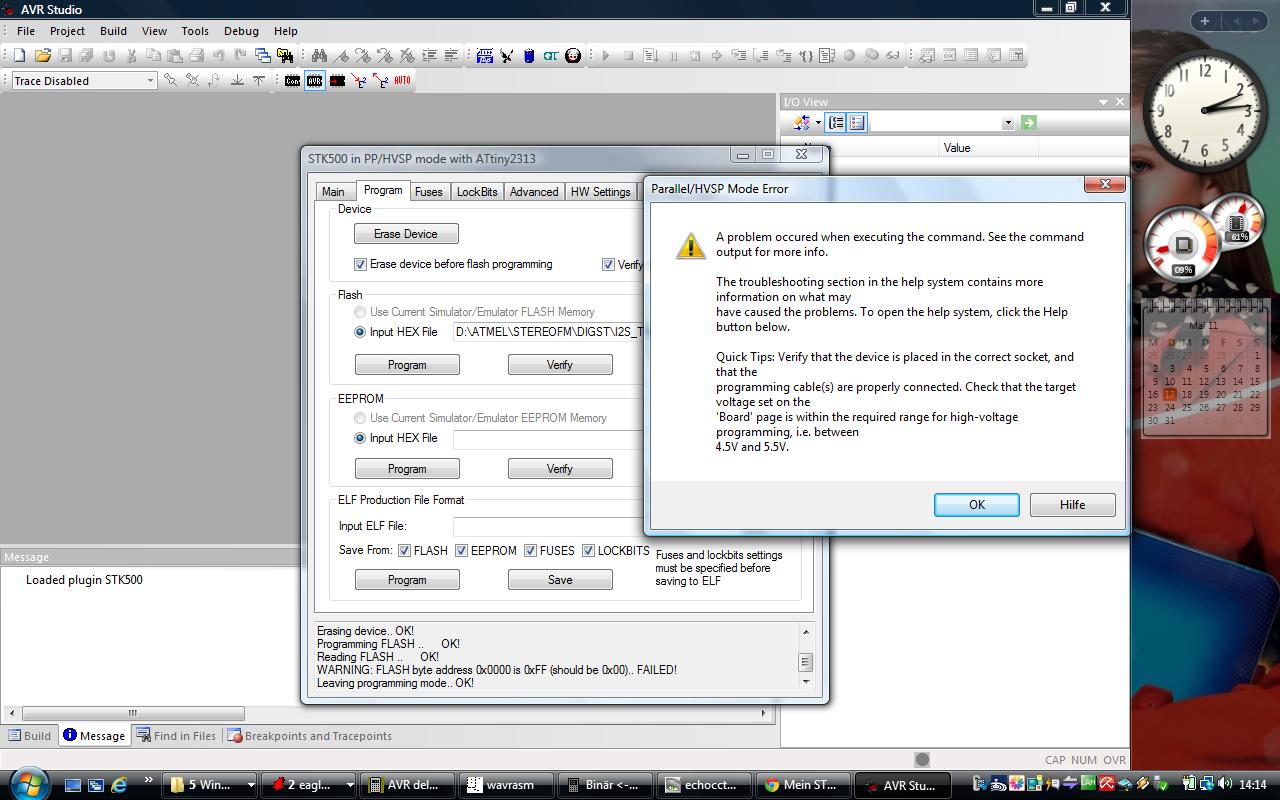

Hallo! Anscheinend ist mein STK500 defekt. ISP funktioniert einwandfrei, nur der HV-Modus nicht. Zuletzt hatte ich den HV-Modus vor 2 Monaten verwendet und hat einwandfrei funktioniert. Nun bekam ich 2 µC geschenkt, die ich mit HV wiederbeleben wollte. Zuerst dachte ich die µC sind hin und testete einen neuen ATTINY2313 und liest bei HV nur FF aus und wenn man die Programmierung startet meldet das Board einen Fehler. Kennt jemand den Fehler und hat eventuell einen Lösungstipp für mich. BTW: Die Jumper sind alle wie im Handbuch angegeben gesteckt und ISP natürlich abgehängt bei der HV-Programmierung.
Welchen? Hast du ein vernünftiges Netzteil dran.

raketenfred schrieb: > Hi > > haste mal deine Spannung gemessen, dass die stabil und hoch genuch ist?! Die Ladungspumpe scheint zu funktionieren. Spannung liegt zwischen 24 und 22V. Netzteil gibt 15V bei 500mA her, +5V und +3,3V, sowie +12,6V sind vorhanden. Ein Test mit dem Oszilloskop zeigt mir nur kurz +7V am RESET-Eingang des AVR ATTINY2313 an wenn ich den AVR per HV auslese. Anscheinend erzeugt mir der STK500 keine 12V mehr für den RESET eingang.
Stimmen auch alle Jumper? Bei mir war es damals ein vergessener Jumper, nach dem Vergleich mit dem Lieferzustand (Druck auf der Leiterseite). Dann war alles klar.
Joerg F. schrieb: > Stimmen auch alle Jumper? > Bei mir war es damals ein vergessener Jumper, nach dem Vergleich mit dem > Lieferzustand (Druck auf der Leiterseite). > Dann war alles klar. Target gesetzt AREF gesetzt RESET gesetzt XTAL1 gesetzt OSCSEL 1-2 BSEL nicht gesetzt PJUMP1 gesetzt PJUMP2 gesetzt Schaltbild des STK500 habe ich schon gefunden, Die Spannungen passen halbwegs. Nun muss ich den Rest der Schaltung prüfen. Laut GOOGLE könnte auch der Oszillator das Problem sein und der OSC-Teil ist richtig klein aufgebaut.
Board läuft wieder. Der IC U900, ein NC7514, welcher zwischen Oszillator und XT1 hängt ist defekt. Hab derzeit eine Drahtbrücke zwischen OSC und XT1 drin.
Den hatte ich auch schon mal gekillt, aber da war mir ein Stromver- sorgungskabel, das mit dem Hohlsteckerkabel des STK500 verbunden war, auf die Platine gefallen. Btw: Bildformate (Screenshot als JPEG ist hässlich anzusehen und aufgeblasen groß)
Also die geschenkten µC laufen wieder. Nur stellt sich die Frage woher ich den IC U900 herbekomme. Die Brücke ist ja nicht für die Dauerlösung geeignet.

Das ist übrigens ein NC7S14 (ein 74xx14-Gatter). 74LX1G14, 74AHC1G14
oder andere Single-Gate SM Inverter im SC70-Gehäuse sollten auch gehen.
