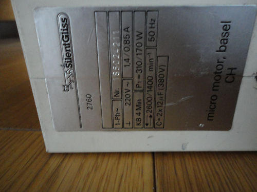

Hallo liebe Leute,
habe eben einen motor geschenkt bekommen mit dem ein Theatervorhang
aufgezogen wurde, jedoch weiss ich nicht ob der motor auch 2 leichte
Schiebetüren ziehen könnte.
Jetzt wollte ich das anhand der Daten die auf dem motor stehen
berechnen.
Nur WIE? Mit welcher Formel???
Das steht auf dem Motor:
1-Ph~  220V~  1,4/0,85A   KB 4Min    P1= 310/170W  <- 2600/1400 min-1
50 Hz       C= 2x12µF(380V)
Hoffe das mir jemand helfen kann!!!
Danke schon mal im Voraus
Lg Stefan
von ArnoR (Gast)
P=M*n, Leistung und Drehzahl hast du, jetzt kannst du das Drehmoment
berechnen. Mit dem Wellendurchmesser dann die Kraft.

von ArnoR (Gast)
n=Drehzahl (in 1/sek!), M=Drehmoment, Leistug 310W bei 2600U/min bzw.
170W bei 1400U/min.
Hat alles nichts mit Elektronik zu tun.

von ArnoR (Gast)
Die Maße des Motors sind nebensächlig. Der normale Mensch kann eine
Spitzenleistung von ca. 1kW für etwa 1Sek und eine Dauerleistung von
etwa 100W aufbringen. Damit solltest du ein Gefühl für die notwendige
Leistung bzw. Öffnungszeit bekommen.
ArnoR schrieb:
> P=M*n
Nicht ganz:
  P = M · ω = M · 2π · n
Um das Drehmoment des Motors zu berechnen, braucht man aber nicht nur
die Werte für Leistungsaufnahme und Drehzahl, sondern auch noch den
Wirkungsgrad, bei dieser Drehzahl.
Die 170 W und 2600 min¯¹ könnten die Daten im Leerlauf sein, die 310 W
und 1400 min¯¹ die Daten bei Nennbelastung. Angenommen, der Wirkungsgrad
bei 1400 min¯¹ wäre 80%, ergäbe das ein Drehmoment von
  M = 310 W · 80% / (2π · 1400 min¯¹ / 60 s·min¯¹) = 1,7 Nm
Aber wie Urban schon angemerkt hat, hängt die Kraft, die auf die
Schiebetüren wirkt, noch von der mechanischen Umsetzung der Dreh- in
eine Linearbewegung ab.

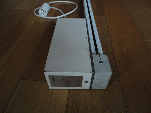

von Stefan M. (Firma: keine) (smy76)
Die Dimensionen habe ich nur mitgeteilt weil Juwe von Fabriktor sprach
Habe gerade noch 1 Bild vom Motor und Schiene gemacht..... könnt ja mal
schauen....
Denke also das es kein roblem ist Die Schiebetüren zu bewegen, der Motor
scheint stark genug zu sein sowie Ihr berechnet habt.
Oder lieg ich da falsch?
von J.-u. G. (juwe)
Wie gesagt, ich halte den Motor für überdimensioniert. Möglicherweise
findest Du etwas kleineres.
Danke euch allen
1000000000000000000 Dank
habt mir wirklich geholfen.
Mache mich in den nächsten Tagen an die Arbeit und baue die
Schiebetüren.
Wenn der Motor zu stark ist dann muss ich wohl einen kleineren holen
oder versuche das mit einer anderen Übersetzung bzw mit einem Regler zu
steuern.
also Danke nochmals und schönen Abend noch.
Lg Stefan

So die Bilder sind als Anhang drauf
Achso, das ist ja schon ein komplettes Schiebsystem. Du kannst es ja mal
anschließen und die Kraft messen (oder zumindest fühlen). Wenn die Kraft
aber so groß ist, dass man mit der Tür Knochen brechen kann, würde ich
das Ding nicht einsetzen. Beim Vorhang, wofür es ursprünglich gedacht
war, hat man dieses Sicherheitsproblem nicht.

von Hunt W. (hunt_work_er)
was ist denn da für ein "Stecker" am Motor? bzw. wie wird dieser mit
Strom vesorgt?
der wird mit einem Schalter gesteuert auf und zu.
der scaltet sich automatisch ab..... am ende ist je ein Kontakt zum
abschqalten

von Andreas K. (derandi)
Mir fällt der Name grad nicht ein, aber das dürfte ein 3-Phasen-Stecker
sein. War glaub ich was mit P am Anfang...
Also ich schließe Morgen mal den Motor an und schaue mal was da für eine
Kraft ausgeübt wird .....
... dann bin ich bestimmt auch was schlauer ;-)
Hm, dachte das sei ein Perilex-Stecker, aber das sieht doch irgendwie
anders aus...
von Gelöscht (kami89)
Warum teilst du uns nicht gleich von Anfang an mit, um was es sich da
genau handelt?
Hier rechnen dir zig Leute vor, wie man die Reibung der Rollen, den
Wirkungsgrad eines (vermeindlich) nicht vorhandenen Getriebes usw.
einberechnet. Es wird dir empfohlen ein Getriebe zu verwenden und viele
andere Tipps bekommst du.
Schlussendlich postest du ein Foto wo man feststellen muss, dass das ein
komplettes System inkl. Übersetzung in die Linearbewegung ist. Nahezu
alle Bemühungen der User hier waren total fürn A...
Ich will dir nicht zu nahe treten, doch bitte gib doch bei der nächsten
Frage ALLE vorhandenen Angaben bereits im ersten Beitrag bekannt. Das
machts um einiges leichter. Für uns, wie auch für dich.
