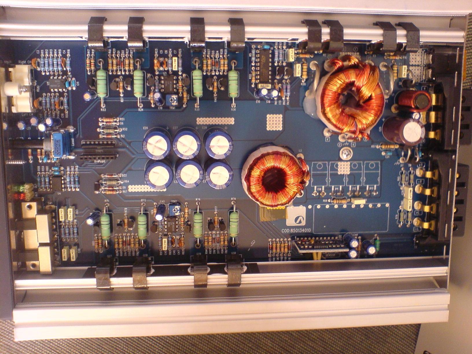

Hallo! Ich hoffe, dass ich hier im richtigen Forum für mein Thema bin. Ich habe eine Steg QM120.2 An der hängt ein Rainbow Germanium 265.25 Frontsystem. Jetzt habe ich das Problem, dass der linke Lautsprecherausgang (zumindest hör ichs beim Hochtöner sehr deutlich) ein Rauschen/Krachen höre, wenn Musik gespielt wird. Wenn ich die Lautsprecherkabel tausche, Kracht der Rechte, liegt also nicht am Lautsprecher. Wenn ich die Cinchkabel tausche, dann ändert sich auch das Krachen wieder jeweils auf den anderen Lautsprecher. Kurz gesagt, muss also wohl der Lautsprecherausgang von der Steg defekt sein. Was kann ich tun? Im Anhang ein Bild von der geöffneten Steg. Vielen Dank im Voraus! Gruß, Nico
Nicolai schrieb: > Wenn ich die Cinchkabel tausche, dann ändert sich auch das Krachen > wieder jeweils auf den anderen Lautsprecher. Dann kommt es doch wohl eher aus der davor gelagerten Anlage. Schließe zum Test einen mobilen MP3-Player oder ähnliches an.
und wenn doch die STEG .. dann ging damals(QM QA serie) der gainregler oft kaputt auch wenn man nicht gedreht hatte hatte der irgendwann gekratzt haben viele nach 2-3 jahren tauschen lassen
Auf die Idee mit dem MP3 player bin ich noch garnicht gekommen, werde ich heut gleich mal probieren. Ist mit Gainregler der Lautstärkenregler gemeint? Aber dann müsste es weg sein oder man müsste es beim drehen auch schon krachen hören oder? Was für ein Tolles Forum, man bekommt sofort eine Antwort! Echt super! Gruß Nico
Also am Radio liegts nicht. Wenn ich den mp3 Player direkt an die Stufe hänge, krachts auch. Kann hier ein Bauteil defekt sein?
Ich muss mich korrigieren, wenn ich die Cinchanschlüsse tausche, ändert sich nichts. Nur wenn ich die Lautsprecher anschließe, also liegts am LS Ausgang von der Endstufe.
Nach Deinen Beschreibungen tippe ich mal: Nach Beseitigung kalter Lötstellen sollte der Verstärker wieder funktionieren. Überprüfe auch die 4 Widerstände hinter den Lautsprecheranschlüssen auf Wertgleichheit zum Aufdruck.
wie narf schon sagte, mechanische Bauteile gehen gern mal kaputt. Wo steht der Lautstärkeregler? Bei "ganz auf" - solltest Du ihn überbrücken, statt zu wechseln...
Jetzt bin ich ratlos. Kurz zur Geschichte: Habe heute meine zweite Steg QM120.2 von der Reparatur abgeholt. Beide sind mir vor ca. 2 Jahren im Abstand von ca. nem halben Jahr kaputt gegangen und es hat bei beiden nur noch PRT geleuchtet. Jetzt wurden Transistoren gewechselt und die Ruheströme wurden eingestellt, weil sie ein Kumpel, zu dem ich sie auch mal gebracht habe, verstellt hatte. Also hab jetzt die zweite genau gleich angeschlossen und es ist genau das selbe Problem o.O Also nochmal zusammengefasst: - Es ist im Hochtöner ein Krachen zu hören, aber nur auf einer Seite. Am Lautsprecher selbst liegts nicht, da es bei einem anderen gleich ist. - Hab 2 identische Endstufen probiert und bei beiden ist das Krachen auf einem Kanal zu hören, ich habe jetzt allerdings noch nicht darauf geachtet ob es hier auch der selbe Kanal ist, werde ich später dann machen. - Wenn ich einen MP3 Player anschließe direkt an der Endstufe ist das Krachen auch. Wo ist der Fehler?? Kann es irgendwie etwas mit den Stromkabeln zur Endstufe haben? Aber dann müssten doch beide Kanäle den selben Fehler haben oder?
na das ist doch eher was fürs analoge forum... ich hasse diese klemm-kack-montage der transistoren am kühlkörper. eigentlich typisch für amis, die denken immer nur dran eine sache zu bauen und vergessen gelegentlich, daß man sie auch evtl. mal reparieren muß. wenn dein problem an der stromversorgung liegen würde dann wären alle kanäle betroffen und es würde sich nichts durch umklemmen der lautsprecher ändern. für die reparatur eines solchen problems brauchst du ein oszilloskop und am besten auch noch einen tongenerator. dann kommt ein sauberer sinus in die endstufe und man kann auf dem fraglichen kanal solange mit dem oszi suchen bis man die stelle gefunden hat an der dieser sinus zerhackt wird. alles andere ist rätselraten.
