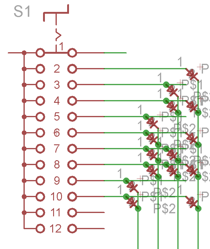

Ich überlege gerade eine Kapazitätsdekade selbst zu bauen.
Es geht mir jetzt erst einmal um den grundlegenende sinnvollen Aufbau.
Also noch nicht welcher Kapazitätsbereich, Spannungfestigkeit, gepolt
oder ungepolt usw., sondern wie man mit möglichst wenig Aufwand soetwas
realisieren kann.
Es gibt ja fertige zu kaufen die aber sehr teuer sind und nur mit
Schiebeschaltern  arbeiten.
Generell sollen Drehschalter mit den Stufen 0,1,2,...,10 zur Anwendung
kommen. Mir schweben auch eher bedrahtete Kapazitäten als SMD Bauteile
vor. Sehr sinnvoll wäre es vielleicht einen BCD Drehschalter zu nehmen
da man dann ja mit z. B. 1µ, 2µ, 4µ und 8µ auskommen würde um den
Bereich bis 0-10µ abzudecken. Leider sind die einzigen BCD Drehschalter
die ich gefunden habe so kleine Pups Dinger in Größe DIL8. Die
erscheinen mir aber nicht robust genug. Bei Bürklin waren vermutlich
größere die aber 60 Euro das Stück kosten sollten.
Bei einem normalen Drehschalter müsste man ja sonst mit jeder höheren
Stufe einen Kondensator zusätzlich einlöten. Das ist vom Bauteilaufwand
her ja totaler Käse.
Hat jemand eine gute Idee oder vielleicht ein anderes System das die
Anzahl der notwendigen Kapazitäten minimiert?

Ich hätte gerne eine Lösung mit Drehschaltern. Nur leider finde ich
keinen Drehschalter der BCD kodiert ist. Zumindet keinen der preislich
im Rahmen liegt und für regelmäßige Handbedienung gedacht ist.

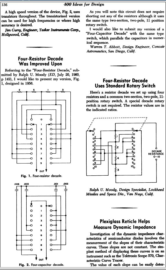

von ED 1960 (Gast)
coolcoker
>... sondern wie man mit möglichst wenig Aufwand ...
>... Generell sollen Drehschalter mit den Stufen 0,1,2,..
ED 1960

von coolcoker (Gast)
ED 1960 schrieb:
> coolcoker
> ED 1960
Na das nenne ich mal einen Volltreffer. Mit der Lösung braucht man nur
einen Drehschalter mit 2 Ebenen und 4 Kondensatoren.
Ich bedanke mich!

von Sven (Gast)
12 Kondensatoren. Denn Du wirst kaum 1µ, 2µ, 3µ und 6µ Kondies bekommen.
Entweder Du nimmst die naheliegenden Standardwerte und lebst mit der
Abweichung, oder Du nimmst 1 + 2 + 3 + 6 mal 1µ Kondies. Dann aber
gleich Folie, keine Elkos.
