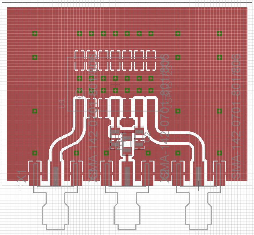

Hallo, ich will ein kleines Eagle-Layout mit dem Mini-Circuits Bauteil JSPHS-661+ machen. Laut Datenblatt ist das Gehäuse (Case Style) BK276 Wo bekomme ich da für Eagle ein Layout-Symbol her?

Global Bläher schrieb: > Wo bekomme ich da für Eagle ein Layout-Symbol her? Meine Frage war ja nicht, wer macht meine Arbeit. Ich erwarte auch nicht so ein seltenes Bauteil wie diesen JSPHS-661+ irgendwo zu finden. Ich habe nach dem Layout-Symbol gefragt. Normalerweise würde ich das Layout-Symbol eines bereits vorhandenen Bauteils modifizieren. Aber die anderen SMD Layout-Symbole sind im 1,27mm Raster, mein JSPHS-661+ ist im 2,54 mm Raster.
Global Bläher schrieb: > Normalerweise würde ich das Layout-Symbol eines bereits vorhandenen > Bauteils modifizieren. Und warum machst Du das hier nicht auch? Das Rastermaß ist keine Begründung. Das kann man umstellen, wenn überhaupt nötig. Das "Layout-Symbol" heißt übrigens Footprint.

Im Anhang der JSPHS-23+, ist IIRC identisch in Pinout und Footprint. Symbol ist noch nicht benutzt worden, also am besten nochmal nachprüfen.

Sebastian B. schrieb: > Im Anhang der JSPHS-23+, ist IIRC identisch in Pinout und Footprint. > Symbol ist noch nicht benutzt worden, also am besten nochmal nachprüfen. @ Sebastian B. Vielen Dank :-) @ alle: Im Dateianhang nun mein Layout... @ Manni Eigentlich wollte ich hier etwas grobes schreiben... Ich würde mir in der Zukunft wünschen, das Antworten besser so aussehen: He, du musst dir selbst ein Eagle-Device erstellen. Dieses besteht aus einem Symbol(Schaltplan) und einer Package(Layout) Das Schaltplan Symbol wirst du selbst entwerfen müssen, für die Package kannst du die Package XYZ in der BLABLUB-Library verwenden. Ein Handbuch, wo das sehr schön erklärt ist kann man unter www.mein_Eagle_Handbuch.de runterladen.
Global Bläher schrieb: > Aber die anderen SMD Layout-Symbole sind im 1,27mm Raster, mein > JSPHS-661+ ist im 2,54 mm Raster. Unten links auf dem Datenblatt steht "Suggested PCB Layout". Was denkst du, was das ist? Jetzt kommt es nur noch auf deinen Lötprozess an, inwieweit du dich daran halten möchtest.
