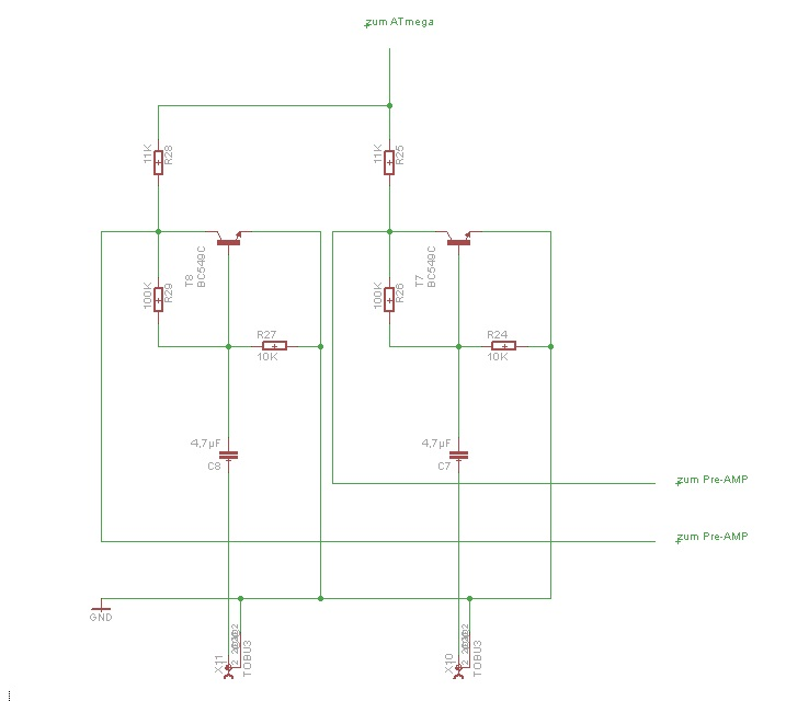

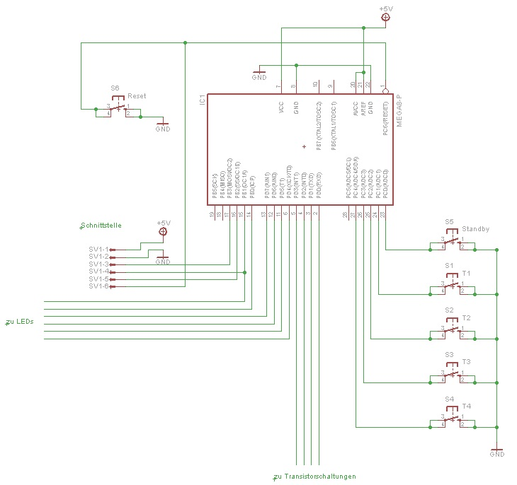

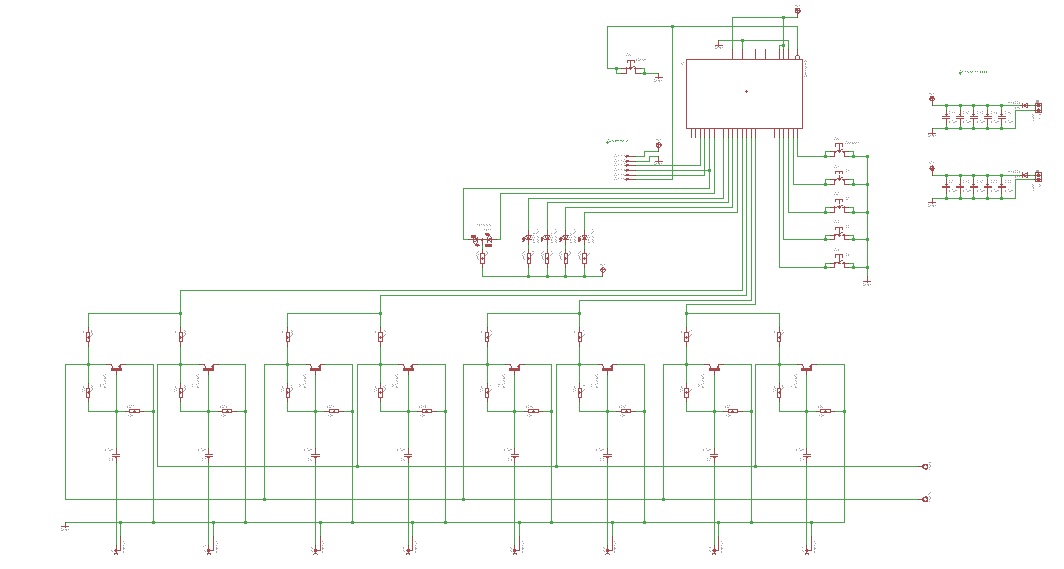

Hallo, Leute! Ich habe mir einen Inputselector für eien Audio-Verstärker zusammengebastelt. Als Microcontroller habe ich einen ATmaga8L genommen, der an PortD 4 LEDs als Anzeige und 4 Transistorschaltungen (BC549C) zm Schalten der Audiosignale hat. Die Eingangstaster liegen an PortC. Meine Frage ist jetzt: Funktioniert die Schaltung so, oder habt ihr Verbesserungsvorschläge? Reicht schon eine Mono-Flop-Kombi anstatt des Mega8? Was ist mit einer Relayschaltung anstatt der Transistoren? Vielen Dank und Gruß Nils
Da auf dem Bild schlecht zu erkennen hier noch einmal in Modulen!
Sorry, ist mein erster Entwurf für einen Mega8.
Für die Audioumschaltung sind normale Transistoren einfach denkbar schlecht geeignet. Da nimmt man lieber CMOS Schalter - das gibt es eine große Auswahl an fertigen ICs. Selbst ein billiger 74HC4052 ist deutlich besser als die gezeigte Schaltung.
Nils K. schrieb: > Wie sieht´s mit Optokopplern aus? Wenn, dann PhotoMOS Schalter (auch Solid State Relay genannt). Perfekt für sowas, wenn du auch Masse schaltest, dann ist der Audiopfad von der Ansteuerung komplett entkoppelt.

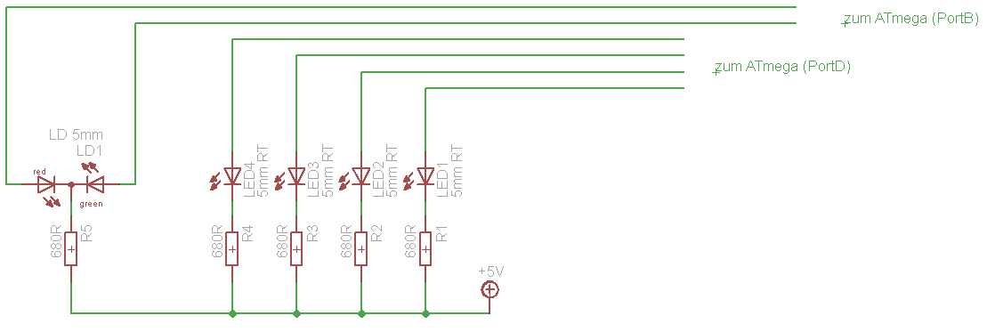

NRI schrieb: > hallo, die leds 1-4 sind verpolt... Das kann schon mal passieren, wenn man "+5V" nach unten malt.

Portwechsel knackt immer. Dagegen haben moderne Schaltungen eine Muting-Funktion, die für eine kurze Zeitspanne den Ausgang abschaltet.

Du möchtest die Transistorstufen einzeln mittels Spannung vom ATmega mit Strom versorgen. Nur sind leider alle Kollektoren miteinander verbunden und damit werden entweder alle Stufen aktiviert oder keine. Ein Kondensator an jedem Ausgang sollte das Problem lösen. Des weiteren ist es eben keine gute Idee, die Spannung aus einem uC zu holen. Am besten solltest Du sogar die Audio- und Logik-Stromkreise komplett voneinander trennen, wenn Du einen uC verwendest. Alternativ zu Deiner Schaltung mit ATmega, kannst Du auch einen 4028 benutzen, dessen Ausgänge Du auf die Eingänge koppelst:
