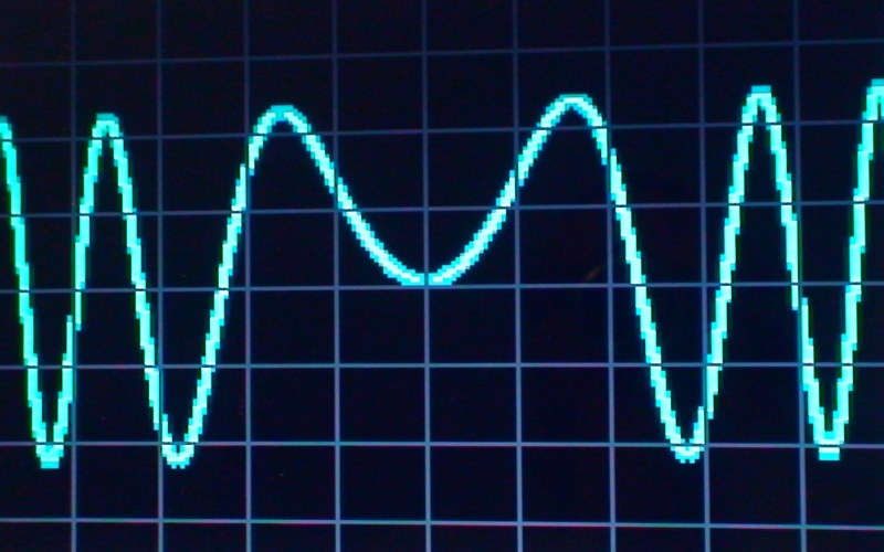

von Oktoberfestbesucher (Gast)
Simon K. schrieb:
> Was hast du denn geraucht?
Warum wirst du, wenn du etwas nicht verstehst gleich beleidigend?
> Man sollte also ein DSO bauen, ohne die
> Vorteile des DSOs?
Nein, man sollte ein DSO bauen ohne die Nachteile des DSO's!
Ich habe hier z.B. ein UNI-T UT2042C
Ich lege da z.B. ein 10MHz Signal an, die Zeitablenkung ist auf 10ns pro
Kästle eingestellt. Wir sehen eine Sinusschwingung. Ich stelle die
Zeitablenkung auf 20ns pro Kästle und wir sehen zwei Sinusschwingungen.
Ich stelle die Zeitablenkung auf 50ns, auf 100ns usw.
Irgendwann sehen wir ein breites Band. Und irgendwann ist mein Signal
weg!
Auweia!!!
