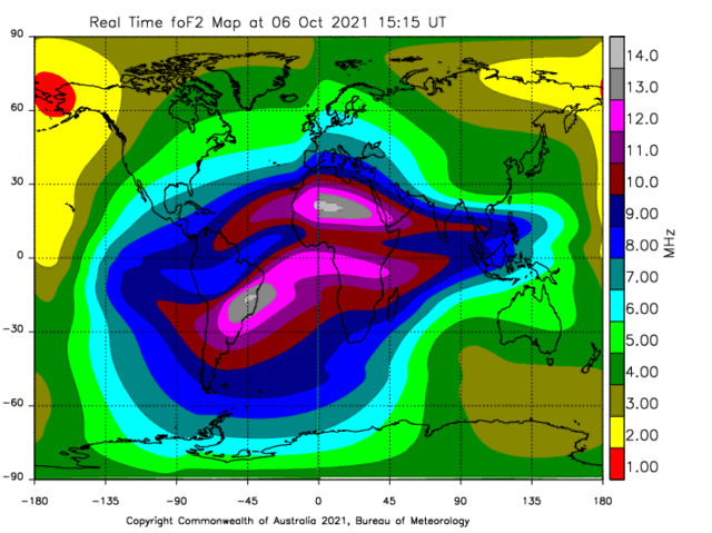

von Bänz (Gast)
Ion Osphäre schrieb:
> Da ist F-Schicht Reflexion
> angesagt, und die findet man auf 27 MHz nur in den Sonnenfleckenmaxima.
In Äquator-Nähe auch jetzt schon, sonst wäre ich nicht bis nach
Südamerika gekommen (Eine Kombination aus Sporadic-E bis Spanien und von
dort F bis Südamerika).
Im Anhang ist eine Karte für foF2, also die höchste Frequenz die von der
F2-Schicht bei vertikaler Bestrahlung noch reflektiert wird.
Wenn man das auf die MUF umrechnet, kommt man bei einem Abstrahlwinkel
von unter 20° auf über 30 MHz.
von Ion Osphäre (Gast)
Solche glücklichen Konstellationen sind bis 30 MHz im Einzelfall möglich
und nicht mit CB Geräten mit damals 0,5W auf AM.
Josef sprach von Empfang von VHF Kanal 2, der liegt bei 54 MHz
(6m-Band). Da ist eine kombinierte E-F Reflexion äußerst
unwahrscheinlich. VHF Sporadic-E Reflexion hingegen mit empfangbaren UWK
Stationen aus Marokko, Spanien, Algerien und England, Skandinavien kann
man jedes Jahr ab Mai erleben.
Low Power 11m Verbindungen auf der Nordhalbkugel von Europa nach USA
Ostküste sind wohl nur im Sonnenfleckenmaximum zu erwarten.
